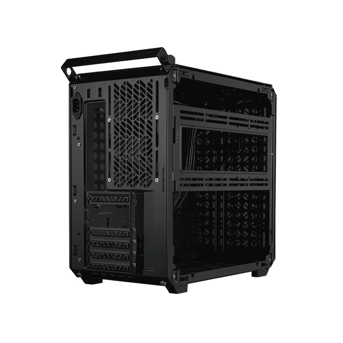

Cooler Master Qube 500 Flatpack to obudowa modularna typu „złóż to sam” – przychodzi do nabywcy w częściach. Umożliwia to producentowi sięgnięcie po o 45 procent mniejsze opakowanie niż w przypadku typowej obudowy. Pozwala też użytkownikowi w pełni zaprojektować wygląd swojego komputera. Przykłady? Proszę bardzo, Cooler Master Qube 500 Flatpack może być na przykład obudową:
  • typu otwartego, test bench
  • standardową, z oknem po lewej stronie, zasilacz na dole
  • standardową, z oknem po lewej stronie, zasilacz w pionie z przodu
  • typu inverted (odwróconą), z oknem po prawej stronie, zasilacz w pionie z przodu

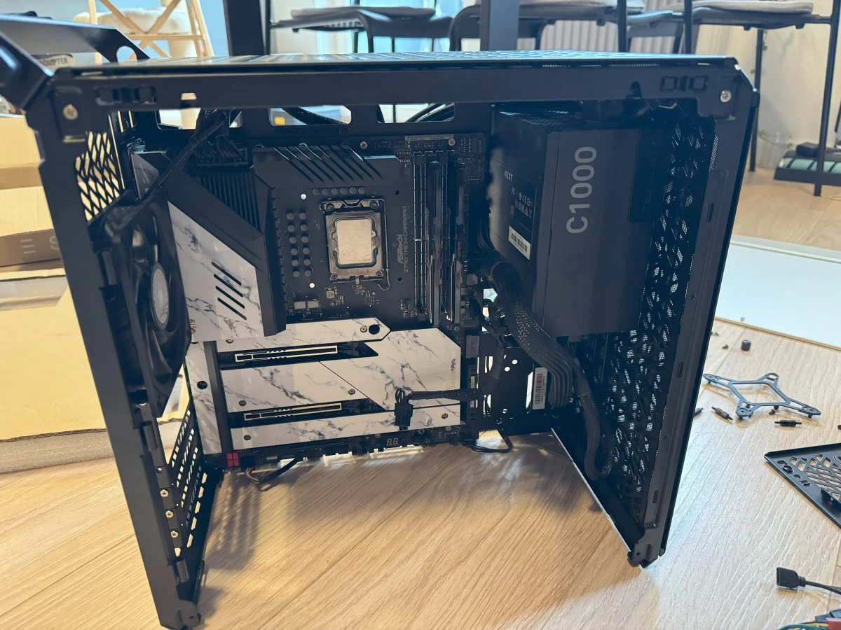

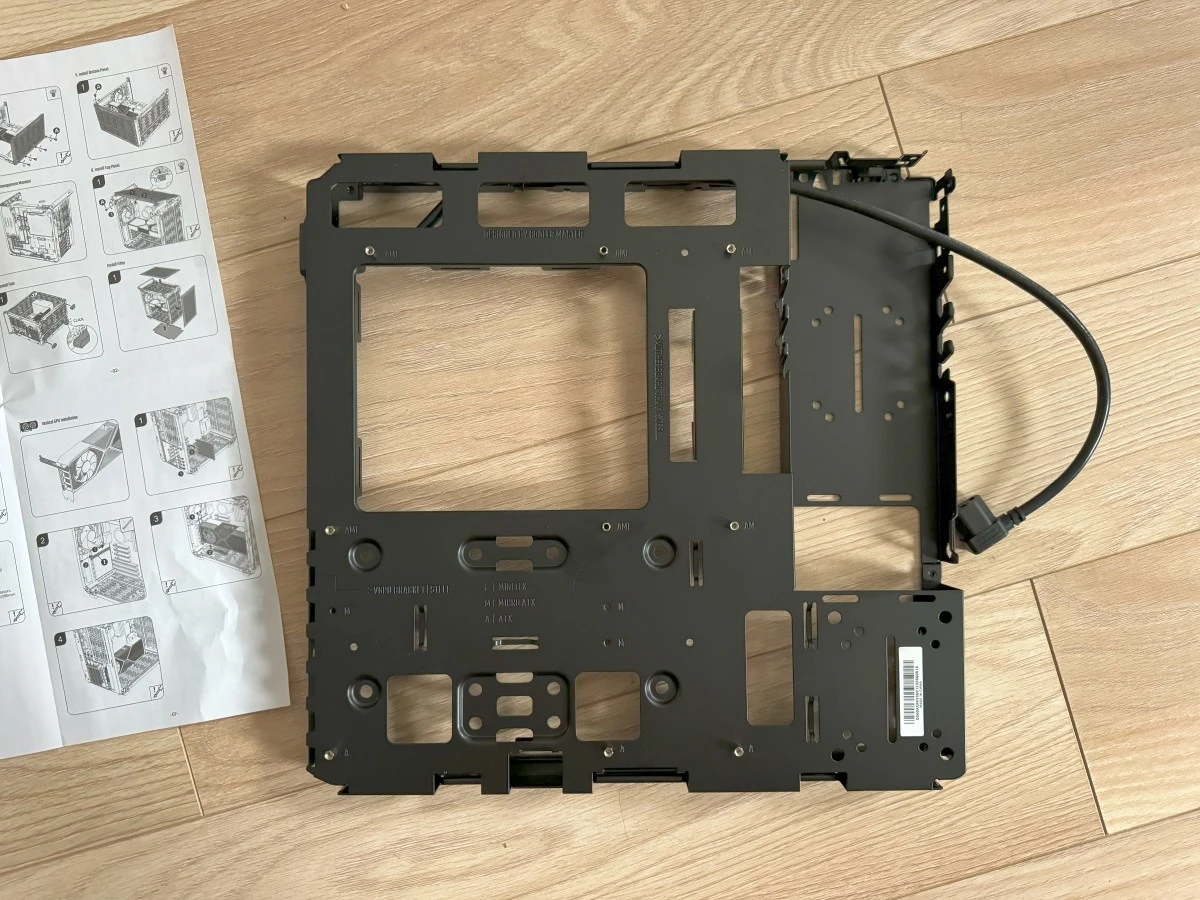

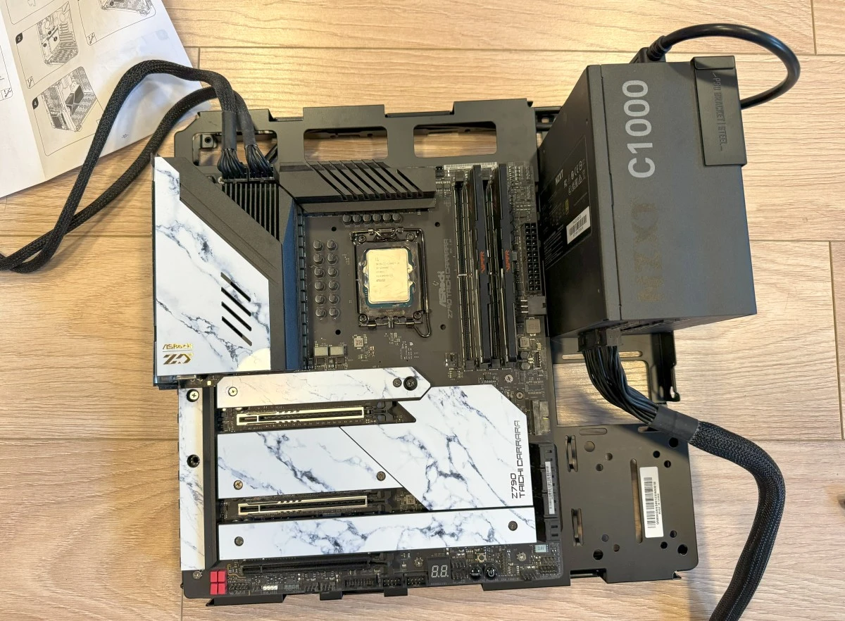

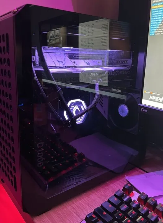

Jako, że mój komputer znajduje się po lewej stronie biurka, zdecydowałem się na czwarty z „buildów”. Składanie całości jest szalenie satysfakcjonujące i przypomina nieco układanie puzzli 3D. Elementy w płaskim kartonie ułożono „piętrowo” i wyciąga się je w odpowiedniej kolejności. Niezwykle ważne jest postępowanie zgodne z instrukcją właściwą dla danego wariantu. Jeden błąd i trzeba będzie wykonać kilka kroków wstecz. W Cooler Master Qube 500 Flatpack jest stosunkowo niewiele miejsca, zatem wszystkie ruchy muszą być przemyślane.
Mała wielka obudowa
Ciekawostka: Cooler Master Qube 500 Flatpack ma wymiary 416 x 231 x 415 mm i pojemność zaledwie 33 litrów, a mimo to mieści w środku płyty główne w formacie Mini-ITX, Micro-ATX, ATX, a nawet E-ATX. Te ostatnie z pewnymi ograniczeniami – maks. 296 mm z zasilaczem SFX i 273 mm z zasilaczem ATX.
Ja do testowanej obudowy włożyłem płytę główną ATX AsRock Taichi Carrara Z790, procesor Intel Core i9-13900K, chłodzenie cieczą Cooler Master MasterLiquid Atmos 240 mm i kartę graficzną MSI RTX 4070 Ventus 3X OC. Musicie przyznać, że to całkiem wydajne podzespoły. Dodam, że GPU da się zainstalować w pionie, dysponując odpowiednią taśmą montażową – niezbędny element mocujący jest z kolei w zestawie. Jednocześnie musiałem zrezygnować z chłodnicy 360 mm, bo taka w Cooler Master Qube 500 Flatpack po prostu się nie mieści.

Podczas składania Cooler Master Qube 500 Flatpack nie sprawia wrażenia konstrukcji solidnej, ale po złożeniu trudno mi się do czegoś przyczepić. Producent mógł postarać się jedynie o nieco lepiej wykonane nóżki. Przypadkiem udało mi się ułamać zatrzask jednej – obudowa nadal stoi, ale zatrzaski podpórek są po prostu nieco zbyt filigranowe.

W przypadku mojego wariantu porty obudowy znalazły się z przodu, w dolnej części obudowy. To zupełnie niepraktyczne w sytuacji, gdy przód obudowy nie jest przy krawędzi biurka. W moim przypadku jest. Obudowa ma wyprowadzony przycisk zasilania oraz złącza 2 x USB-A 3.2 Gen1, 1 x USB-C 3.2 Gen 2×2 i złącze combo jack.

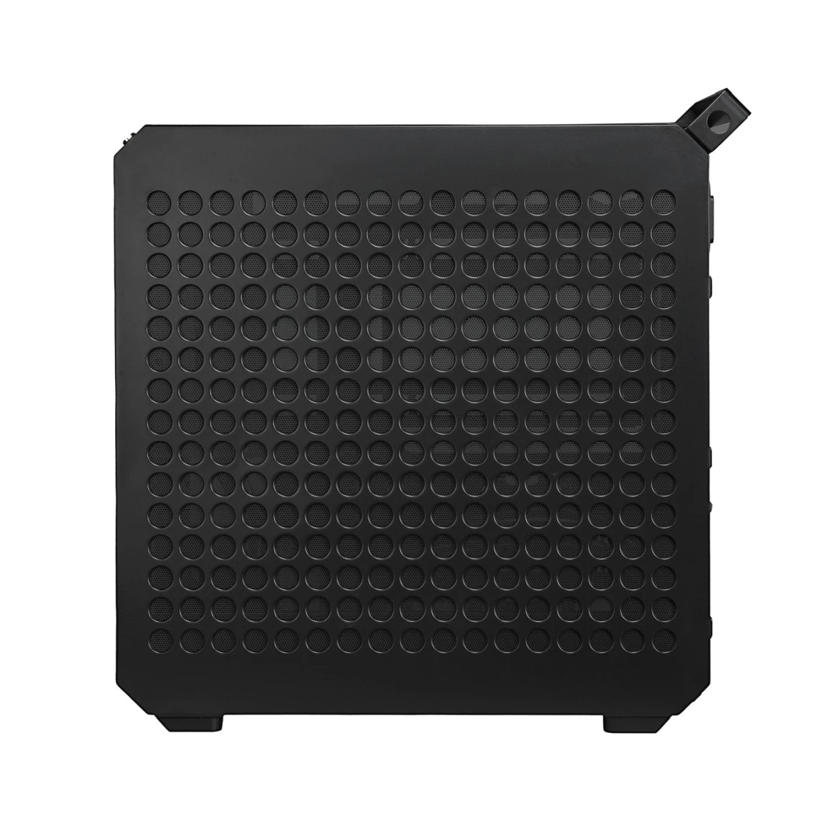

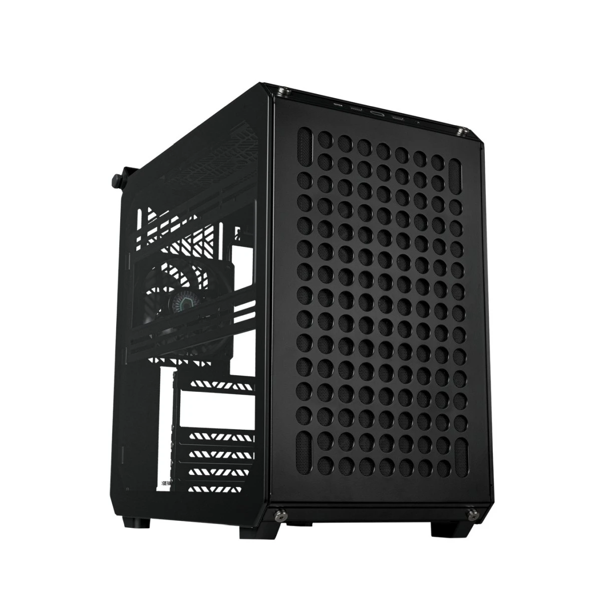

Miło mi poinformować też o obecności aż trzech filtrów przeciwkurzowych – w przedniej, górnej i dolnej części obudowy. Łatwo je wyjąć i umyć. Dość szybki zbierają kurz – znaczy to, że działają. W obudowie znalazł się ponadto jeden niepodświetlany wentylator, z tyłu obudowy.

Cooler Master Qube 500 Flatpack jest bez wątpienia obudową przemyślaną. Przy zastosowaniu konstrukcji typu inverted wszystkie wyjścia w dalszym ciągu znajdują się na odwrocie obudowy, a nie na wierzchniej części, jak to ma miejsce w niektórych konstrukcjach. Za samo to należą się brawa.
Niestety, musiałem pożegnać się z jednym złączem PCI-e na płycie głównej, bo zostało zasłonięte przez radiator. Taki urok wkładania dużej płyty ATX do komputera z radiatorem. Jednocześnie muszę zaznaczyć, że gdybym sięgnął po chłodzenie powietrzem, nie musiałbym z niego rezygnować.

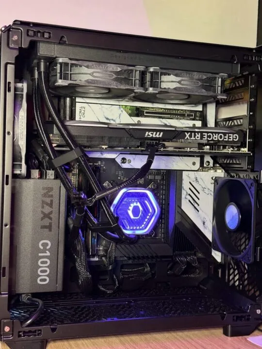

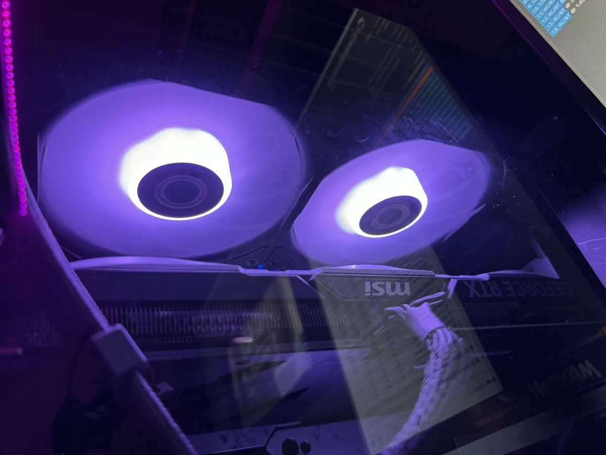

Chłodzenie cieczą Cooler Master MasterLiquid Atmos 240 w małej obudowie
Jak widzicie, w tej ultrakompaktowej obudowie postanowiłem zastosować chłodzenie wodne. Zastanawiałem się nad tym, czy doświadczę wielkich różnic w temperaturach i kulturze pracy po przesiadce z 360-milimetrowego NZXT X73 RGB, umieszczonego w sporej obudowie NZXT H7 Elite, na 240-milimetrową wersję nowego Cooler Master Atmos 240, osadzonego w znacznie mniejszej „skrzynce” Cooler Master Qube 500 Flatpack. Jestem pozytywnie zaskoczony.
Cooler Master MasterLiquid Atmos 240 to cooler nowej generacji z dwoma wentylatorami SickleFlow Edge, wyposażonymi w łożyska Loop Dynamic Bearing. Przepływ powietrza to aż 70,7 CFM, a poziom hałasu określany jest na zaledwie 27,2 dB. Ciekawostką jest tu fakt, że górną pokrywę dwukomorowej blokompompy da się spersonalizować za sprawą samodzielnie wydrukowanych w 3D elementów. Pracą wentylatorów oraz podświetleniem ARGB zawiaduje oprogramowanie MasterCTRL.
Montaż chłodzenia? Bardzo prosty, choć w przypadku obudowy Cooler Master Qube 500 Flatpack kluczowym było to, aby zamontować je we właściwym momencie. Świetnym dodatkiem są dwa klipsy łączące węże, pomagające w ich schludniejszym poprowadzeniu. Cooler kompatybilny z najnowszymi socketami AM5 i Intel 1700 spisał się nad wyraz dobrze.
Cooler Master MasterLiquid 240 Atmos bez problemu chłodził Intel Core i9-13900K i jego wydajność i kultura pracy były tylko odrobinę mniejsze niż znacznie większego AiO marki NZXT. Od strony wydajności Cooler Master MasterLiquid 240 Atmos spisuje się nieco lepiej niż kultowy Arctic Liquid Freezer II 240 mm.
Finalnie w coolerze zmieniłem wentylatory na moje ulubione Phanteks T30. Dlaczego? Kwestia gustu. Uważam, że lepszych (wydajniejszych, cichszych) na rynku po prostu nie ma. Przy wysokiej prędkości obrotowej pracują skuteczniej i ciszej niż te od Cooler Mastera. Nic jednak dziwnego, skoro dwie sztuki kosztują połowę ceny całego AiO…

Nigdy żadna obudowa nie dała mi tyle radości z budowania komputera co Cooler Master Qube 500 Flatpack. Uważam, że w cenie 429 złotych jest doskonałą propozycją nie tylko dla komputerowych entuzjastów, którzy raz na jakiś czas zechcą zmienić wygląd swego peceta. To również sensowny wybór dla poszukujących małej obudowy o sporej pojemności, czy też estetów, pragnących zaoszczędzić nieco przestrzeni na biurku lub pod nim.
Nie jest to może obudowa najprzewiewniejsza w swojej klasie cenowej, ale z pewnością dostatecznie przewiewna i taka, w której zmieszczą się nawet najwydajniejsze podzespoły oraz chłodzenie cieczą.
Cooler Master Qube 500 Flatpack sprzedawana jest w trzech wariantach kolorystycznych: czarnym, białym oraz Macaron Edition. Ten ostatni zawiera zestaw wykończeniowych paneli w trzech wesołych 3 kolorach – złotym, zielonym oraz różowym.
