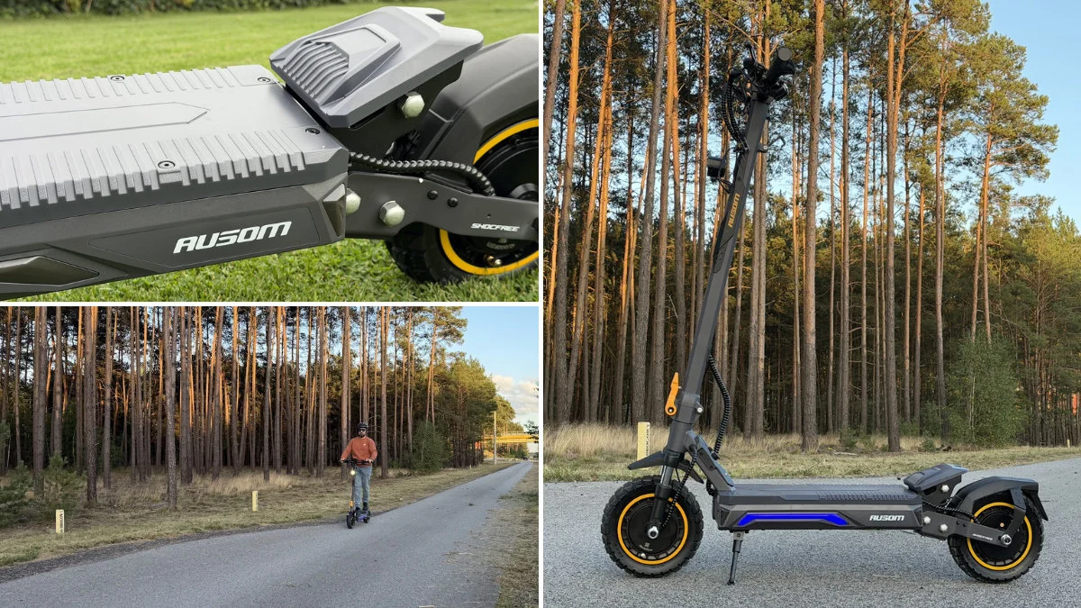

Ausom K20 Pro Dual Motor, sprzedawany również pod nazwą Laluz 2 Pro Dual, należy do zupełnie innej kategorii niż najlżejsze hulajnogi na rynku. Waży 30 kilogramów, ma szeroką kierownicę i po uruchomieniu obu silników potrafi przyspieszyć tak, że odruchowo mocniej zaciska się dłonie na uchwytach. Producent deklaruje prędkość maksymalną wynoszącą po odblokowaniu aż 58 km/h. Fabryczna blokada w moim egzemplarzu ograniczała prędkość do 20 km/h. Co ciekawe, wystarczy chwilę poszperać w Internecie aby dowiedzieć się, jak wyłączyć ją w menu.
Czy Ausom K20 Pro to atrakcyjny zakup pomimo balansowania na granicy prawa? Już teraz powiem, że aby legalnie poruszać się nią po polskich drogach, trzeba będzie wykonać jedną prostą poprawkę.
Ausom K20 Pro Dual Motor jest duża, ciężka i zaskakująco dobrze wykonana
Po wyjęciu hulajnogi z pudełka trzeba zamocować kierownicę i wyświetlacz – to dość standardowa procedura. Plus za to, że wszystkie potrzebne klucze znajdują się w zestawie, więc montaż nie wymaga przetrząsania domowej narzędziówki. Przed pierwszą jazdą jak zawsze radzę przejrzeć wszystkie fabrycznie przykręcone śruby, ustawić klamki pod własne dłonie, sprawdzić zaciski hamulców oraz podnieść ciśnienie w oponach do zalecanych wartości.
Ausom K20 Pro Dual Motor wygląda bardzo solidnie. Gruba kolumna kierownicy, odkryte elementy zawieszenia i masywny, nieco szerszy niż standardowy podest jasno mówią, że priorytetem są tu osiągi. Przewody poprowadzono przyzwoicie, całość sprawia świetne wrażenie, a mechanizm składania ma dodatkowe zabezpieczenie przed przypadkowym zwolnieniem.

Podest jest duży, lecz ma istotny mankament
Platforma ma 52 cm długości i 18,5 cm szerokości. Miejsca na niej jest wyraźnie więcej niż w lekkich hulajnogach miejskich, a nad tylnym kołem znalazło się podwyższone oparcie dla stopy. Przy dynamicznym przyspieszaniu jest bardzo przydatne, bo pozwala zaprzeć się i nie wisieć całym ciężarem na kierownicy.
Nie nazwałbym jednak podestu ogromnym. Dłuższa stopa oraz ustawienie jednej nogi za drugą szybko wykorzystują dostępną powierzchnię, a wspomniane podparcie wymusza dość konkretną pozycję. Największe zastrzeżenie mam do gładkiego wykończenia i braku odpowiedniego materiału antypoślizgowego. Przy suchej podeszwie z agresywnym bieżnikiem platforma zapewnia dostateczną przyczepność, ale po naniesieniu wody albo błota robi się mniej pewnie. Polecam nakleić w to miejsce kawałek porządnej taśmy antypoślizgowej, który powinien tu trafić już w fabryce. Dlaczego producent nie zdecydował się go tu umieścić? To pytanie pozostanie bez odpowiedzi, ale jeśli nie wiadomo o co chodzi, to chodzi o…
