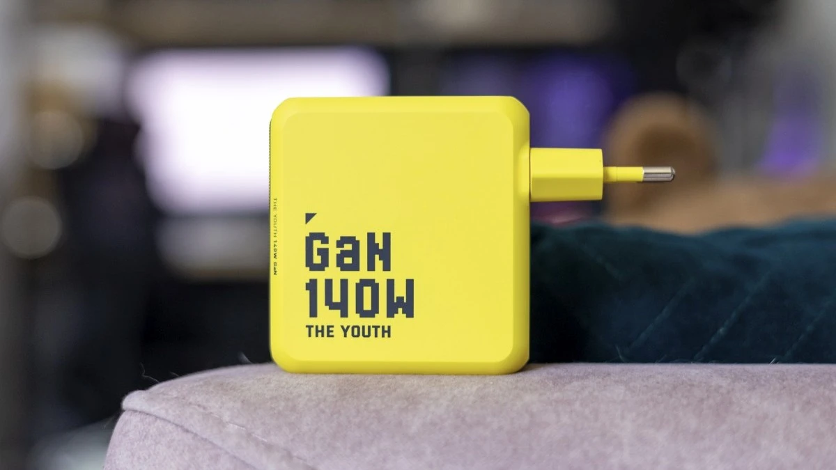

AOHI The Youth 140W wygląda świetnie
Większość ładowarek GaN ma nudną czarną, białą lub szarą obudowę. AOHI poszło w zupełnie innym kierunku. The Youth 140W łączy czerń z jaskrawą żółcią i wygląda trochę jak akcesorium wyjęte ze świata gry Cyberpunk 2077. Mnie taka stylistyka bardzo odpowiada, a charakterystyczny wygląd pozwala odróżnić ją od dziesiątek niemal identycznych kostek.
Obudowę AOHI The Youth 140W wykonano z tworzywa o podwyższonej odporności na temperaturę. Front pokrywa drobna, przypominająca diamentową kratkę faktura. Urozmaica wygląd, utrudnia zbieranie odcisków palców i… zwiększa powierzchnię oddawania ciepła.
AOHI The Youth 140W ma wymiary około 73 x 69 x 31,5 mm. Jak na możliwości ładowarki jest więc kompaktowa, ale niewielkim rozmiarom nie towarzyszy mała masa. Urządzenie waży około 306 gramów. Po wzięciu jej do ręki od razu zaskakuje spora masa, typowa jednak dla zasilaczy o tak dużej mocy.
W torbie masa ładowarki nie stanowi dużego problemu, lecz osoby szukające absolutnie najlżejszego zestawu podróżnego powinny mieć ten parametr na uwadze. W mocno zużytym i luźnym gniazdku ponad 300-gramowa ładowarka może też nie trzymać się równie pewnie jak niewielki zasilacz.
