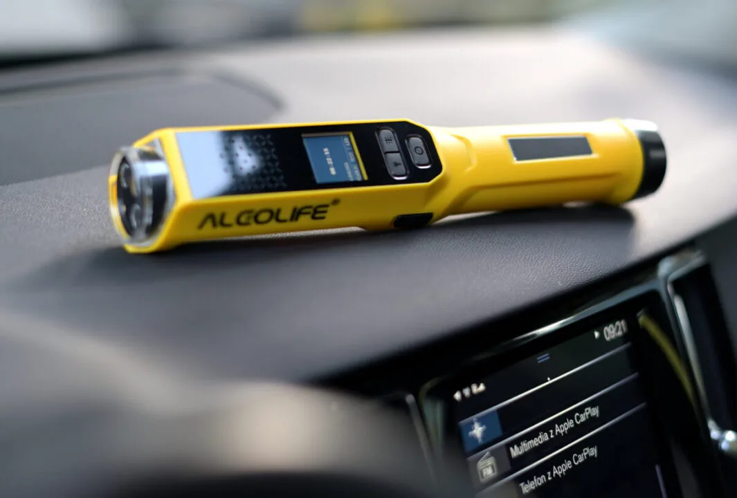

Alcolife F8 nie jest zwyczajnym, kompaktowym alkomatem, jakie najczęściej kupują klienci. Mamy tu do czynienia z konstrukcją bezustnikową, pozwalającą wykonywać błyskawicznie badania przesiewowe lub pasywne dla badania osób nieprzytomnych. To właśnie z takich alkomatów korzysta polska policja, co z miejsca staje się doskonałą rekomendacją dla tego modelu.
Alcolife F8
W zestawie z alkomatem otrzymujemy etui, przewód USB-C, ładowarkę sieciową oraz pasek do założenia na nadgarstek. W środku pudełka jest też certyfikat potwierdzający dokonanie wstępnej kalibracji. Co ważne: alkomat objęto 3-letnią gwarancją i 12-miesięczną na sensor. Producent w okresie do 12 miesięcy od daty zakupu gwarantuje nielimitowane, bezpłatne kalibracje w swoim serwisie korzystającym z symulatorów Guth Laboratiories. Zaleca się, aby wykonywać ją co najmniej co 12 miesięcy.
Na obudowie umieszczono LED-y, które da się wykorzystać w roli latarki po naciśnięciu przycisku fizycznego z lewej. Alternatywnie dostępny jest tryb świecenia „policyjny”, niebiesko-czerwony, aktywowany przyciskiem z prawej strony.
Alcolife F8
Akumulator Alcolife F8 o pojemności 3000 mAh ładuje się przez złącze USB. Sprzęt wyposażono w praktyczny magnes, pozwalający przyczepić go do metalowych elementów. Urządzenie ma nawet zintegrowany zbijak do szyb, pozwalający wydostać się z samochodu w sytuacji zagrożenia.
Konstrukcja pomimo słusznych wymiarów 261 x 45 mm jest naprawdę lekka. Jej masa nie przekracza 280 gramów. Producent zapewnia poprawne działanie w temperaturach od 0 do 50 stopni.

Przygotowanie do pomiaru po wciśnięciu środkowego przycisku fizycznego trwa zaledwie około 5 sekund. Pomiaru trzeźwości alkomatem Alcolife F8 po wyświetleniu komendy „DMUCHAJ” dokonuje się poprzez wdmuchiwanie powietrza przez 4 sekundy w kierunku czujnika. Teoretyczna dokładność pomiaru to 0.01‰, a jego zakres wynosi 0~4 ‰ BAC.

W praktyce dokładność pomiaru w tego rodzaju alkomatach uzależniona jest od tego, jak dmuchający kieruje strumień powietrza. Odchyłka może być większa niż 0.01‰, przez co pomiar może być bardziej poglądowy niż w przypadku alkomatu z ustnikiem, gdzie powietrze kierowane jest idealnie na sensor.

Czytelny wyświetlacz OLED o przekątnej 1,29 cala prezentuje wyniki pomiaru, a użytkownik może określić jednostki pomiarowe – mg/L, mg/100mL, ‰ lub %. Po przekroczeniu dopuszczalnego poziomu alkoholu we krwi następuje sygnalizacja alarmowa.
Sprzęt cechuje się naprawdę sporą wygodą. Nie trzeba bowiem bawić się tutaj w żadne wymienne ustniki, a pomiar jest bardzo szybki. To spora zaleta w stosunku do alkomatów za kilkaset złotych, których na rynku nie brakuje.
