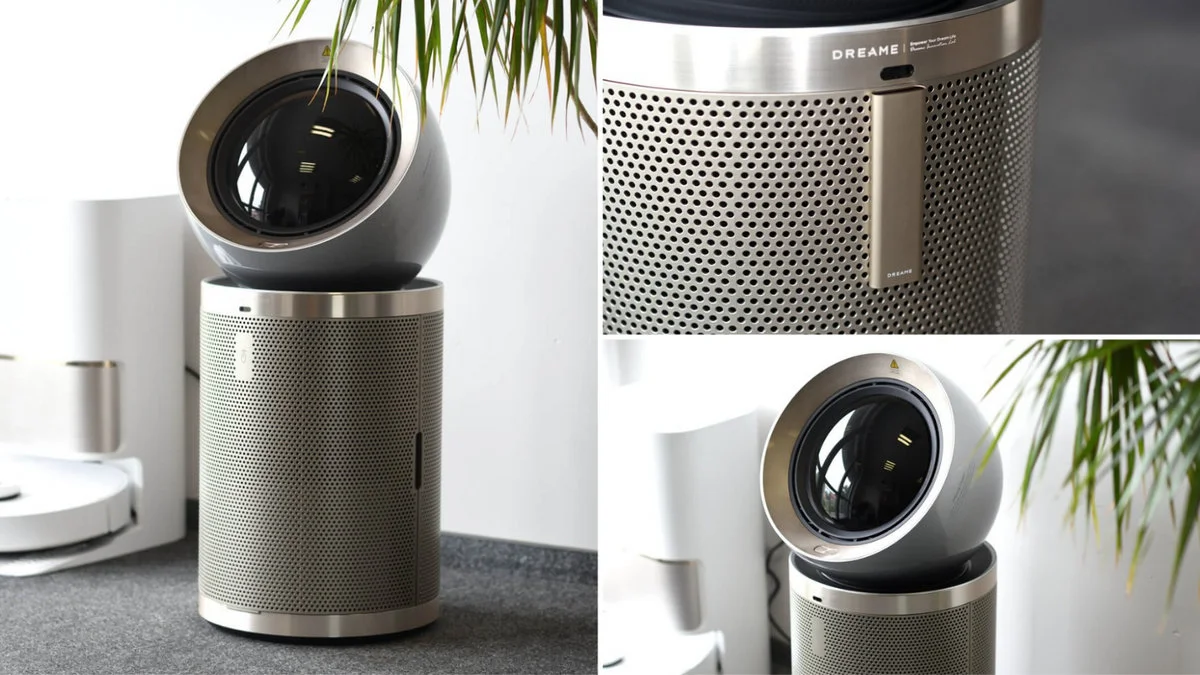

Od razu widać, że mamy do czynienia z nowoczesnym sprzętem, a jego wygląd jest po prostu futurystyczny. Widziałem już sporo oczyszczaczy powietrza, ale ten naprawdę zaskakuje.
Wysokość AirPursue Dreame PM20 to blisko 84 cm – mamy zatem do czynienia z oczyszczaczem o sporych gabarytach. Przesuwanie urządzenia nie stanowi problemu, ponieważ osadzone zostało ono na kółkach (pracują w zakresie 360°). W ten sposób z łatwością ustawimy sprzęt w dogodnym miejscu.
Wygląd jest futurystyczny, ale sama konstrukcja nie zaskakuje. Dolna część to przede wszystkim wloty powietrza i filtry maskowane przez magnetycznie mocowane osłony z charakterystycznymi otworami. Nieco wyżej znajduje się obrotowa głowica z wyświetlaczem i nawiewem.
Górna (ruchoma) część wyglądająca trochę jak gigantyczny głośnik wyposażona została we wspomniany już wyświetlacz oraz dwa przyciski. Jest to Power Button oraz przełącznik informacyjny (naciśnięcie umożliwia przeglądanie poziomu pyłów, temperatury, wilgotności i stanu filtra).
Tutaj również znajduje się górny wylot powietrza. Całość jest obrotowa i obejmuje kąt 180° (oscylacja).
Dostęp do filtra możliwy jest po zdjęciu magnetycznie mocowanych osłon. W zasadzie mamy tutaj dwa filtry, jeden z przodu, drugi z tyłu. Jego wymiana nie powinna zajść więcej niż kilka sekund. Tutaj warto wspomnieć, że każdy z filtrów składa się z 2 części (filtr kompozytowy + warstwa węglowa).
