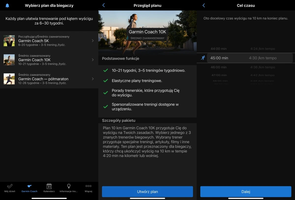

W ramach Garmin Coach dostępne są obecnie 3 plany treningowe. Obejmują one następujące dystanse: 5K, 10K oraz półmaraton. Plan 5 km przeznaczony jest dla początkujących i średnio zaawansowanych, natomiast dwa pozostałe, czyli 10 km i 1/2 maratonu to propozycja dla średnio zaawansowanych biegaczy. Użytkownik oprócz określenia wstępnych parametrów takich jak np. ilość zakładanych treningów, daty wyścigu, czy średniego tempa, może wybrać trenera personalnego (z trzech obecnie dostępnych), który pomoże mu w realizacji sportowego celu.

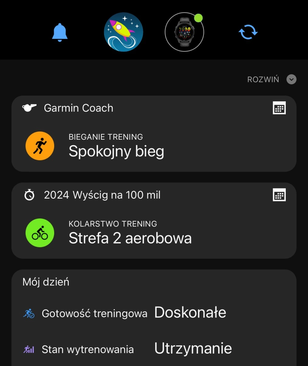

- Czy można realizować 2 plany np. biegi i kolarstwo?

W wersji mobilnej aplikacji Garmin Connect w module Garmin Coach, w prawym górnym rogu z menu należy wybrać Edytuj (Edytuj ustawienia planu) a następnie przejść do Wyścig (Znajdź wyścig). Jeśli nie zamierzasz uczestniczyć w oficjalnym wydarzeniu, to wystarczy Utworzyć wydarzenie (opcja widoczna na dole). W kolejnym kroku ustalamy nową datę wyścigu, zatwierdzamy: Dalej i Zapisz.

Tak, można bez problemu realizować „jednocześnie” 2 plany treningowe.
Jeśli dodatkowe plany treningowe (np. kolarstwo, triathlon) nie są dostępne w aplikacji mobilnej Garmin Connect, to należy zalogować się na swoje konto przez stronę: https://connect.garmin.com/ i skorzystać z widniejących tam propozycji:
Menu → Treningi i planowanie → Plany treningów → Znajdź plan (prawy górny róg)
Dwa plany biegowe nie mogą być jednocześnie realizowane stricte w ramach Garmin Coach, natomiast jeśli z jakiegoś powodu potrzebujesz dodatkowej rozpiski np. 5K (na podstawie tętna) to skorzystaj z Własnych planów dostępnych na wspomnianej powyżej stronie.

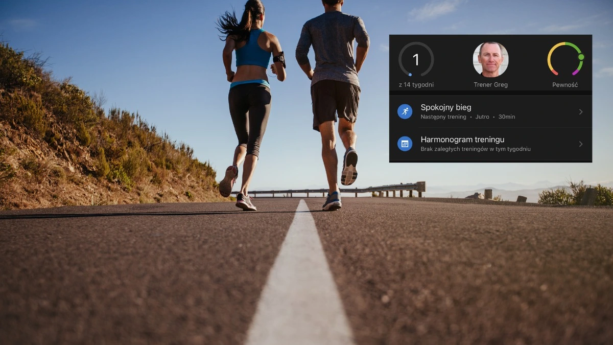

Jak najbardziej treningi można przesuwać. Zmiany w harmonogramie są możliwe. Warto przełożyć zaplanowaną aktywność, jeśli poważnie myślimy o jej realizacji.
Co się stanie jeśli pominę trening z Garmin Coach?
Od następnego dnia będzie on oznaczony jako pominięty i nie można go już przesunąć.
Czy pauzowanie treningu wpływa na zmiany harmonogramu i automatyczne przesunięcie wyścigu?
W przypadku tzw. pauzy (przerwy) treningi nie są automatycznie przesuwane, tylko pomijane.
