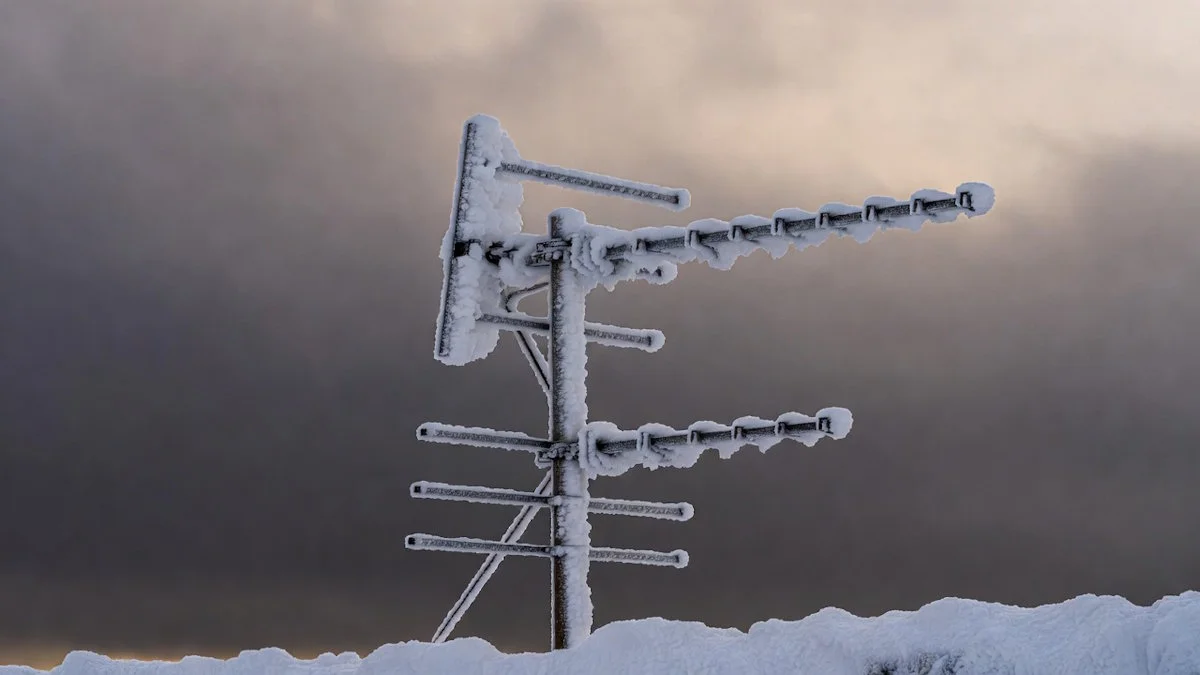

Zima potrafi skutecznie zepsuć odbiór telewizji naziemnej, nawet jeśli przez resztę roku wszystko działa bez zarzutu. Pikseloza, zacinający się obraz lub całkowity brak sygnału to problemy, które nasilają się przy mrozie, śniegu i silnym wietrze.
Nie zawsze winna jest awaria sprzętu czy nadajnika. Często przyczyna leży znacznie bliżej – na dachu, balkonie albo w przewodach antenowych. W wielu przypadkach można sobie pomóc samodzielnie, ale czasem powodem są pewne uciążliwe zjawiska fizyczne – i jedynym wyjściem jest cierpliwość.
Dlaczego zimą sygnał zanika
Niska temperatura i opady śniegu mają bezpośredni wpływ na odbiór DVB-T2. Zalegający śnieg lub lód na antenie tłumi sygnał, a silny wiatr może delikatnie zmienić jej położenie, co wystarczy, by obraz zaczął się rozpadać na piksele.
Problemy mogą pojawić się także bez widocznych uszkodzeń. Inwersja temperatury oraz gęsta mgła zaburzają rozchodzenie się fal radiowych, powodując okresowe zaniki sygnału. W takich sytuacjach nawet idealnie ustawiona antena nie gwarantuje stabilnego obrazu.
Czym jest wspomniana inwersja temperatury? To sytuacja odwrócenia naturalnego układu warstw powietrza – chłodne powietrze zalega przy ziemi, a cieplejsze znajduje się wyżej. Taki układ powoduje nietypowe załamywanie się i odbijanie fal radiowych, przez co sygnał telewizji naziemnej nie dociera do anteny w przewidywalny sposób.
Co sprawdzić w pierwszej kolejności
Jeśli zauważysz problemy z odbiorem, warto zacząć od wizualnej kontroli anteny. Usunięcie śniegu lub lodu z jej elementów często wystarcza, by jakość sygnału wróciła do normy. Należy robić to ostrożnie, bez użycia ostrych narzędzi.
Równie ważne są przewody antenowe. Mróz sprzyja pękaniu izolacji, a wilgoć dostająca się do kabla może znacząco osłabić sygnał. Wymiana uszkodzonego przewodu bywa tańsza i skuteczniejsza niż regulacja samej anteny.
Sprawdzając antenę zimą, trzeba zachować szczególną ostrożność. Wchodzenie na dach lub wychylanie się z balkonu przy oblodzonej nawierzchni niesie realne ryzyko poślizgnięcia się i upadku. Warto używać obuwia z dobrą przyczepnością oraz liny asekuracyjnej. Jeżeli antena znajduje się w trudno dostępnym miejscu, a warunki pogodowe są złe, lepiej zrezygnować z samodzielnych działań. W takich przypadkach bezpieczniej jest wezwać fachowca niż ryzykować zdrowie dla odcinka swojego ulubionego programu.
Kiedy nic nie da się zrobić
Nie każda usterka jest możliwa do usunięcia od ręki. Przy inwersji temperatury lub gęstej mgle jedynym rozwiązaniem bywa czekanie na zmianę pogody. Gdy warunki się poprawią, sygnał zazwyczaj wraca samoczynnie. Jeśli problemy powtarzają się regularnie, warto rozważyć modernizację instalacji antenowej lub konsultację ze specjalistą.
