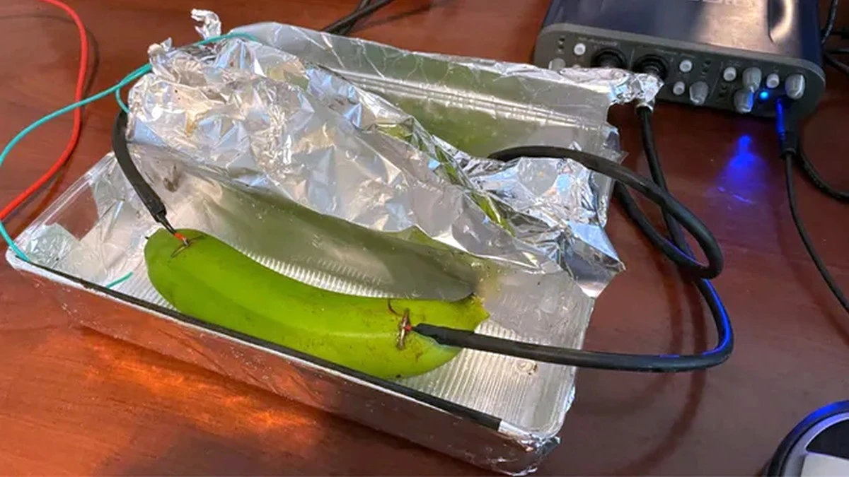

Pano zaprosił do uczestnictwa w teście użytkowników forum, zatem w teorii osoby będące w stanie usłyszeć zniuansowane różnice w brzmieniu. Ich zdaniem było przesłuchanie garści plików dźwiękowych w czterech wersjach. Jedna próbka pochodziła bezpośrednio z oryginalnego pliku z płyty CD, a trzy pozostałe zostały nagrane po przepuszczeniu sygnału odpowiednio przez 180 cm profesjonalnego miedzianego przewodu audio, przez 20 cm mokrego błota, przez 120 cm starego kabla mikrofonowego przylutowanego do amerykańskich monet (centów) oraz przez 13-centymetrowego banana i dodatkowe 120 cm tego samego układu co wcześniej.

Pomysł na eksperyment narodził się po obejrzeniu filmu dokumentalnego Amigo. Pokazano w nim, jak amerykańska armia w Filipinach wykorzystywała ziemię jako przewód powrotny w telegrafie. Skoro sygnał można przesyłać przez grunt na duże odległości, Pano zaczął się zastanawiać, jak zabrzmi dźwięk przesłany w podobny sposób. Test z błotem i bananem pokazał, że choć są to kiepskie przewodniki, w praktyce wprowadzane zmiany okazały się dla przeciętnego słuchacza praktycznie niewykrywalne.

Pierwsze wyniki testu dowiodły, że uczestnikom było niezwykle trudno poprawnie wskazać, która próbka została nagrana z użyciem którego okablowania. I tu zaczyna się robić naprawdę ciekawie, bo przecież ani banana, ani tym bardziej mokrego błota, raczej nie kojarzymy z materiałami idealnymi do przesyłania sygnału audio. Autor eksperymentu wytłumaczył jednak sprawę całkiem przyziemnie: włączenie takich egzotycznych elementów do obwodu działa w praktyce jak dołożenie rezystora szeregowo. Efekt? Spadek poziomu sygnału, ale bez wyraźnych zniekształceń.

Na 43 odpowiedzi tylko 6 było poprawnych. To zaledwie 13,95% trafień. Po przeliczeniu wyników w arkuszu i zastosowaniu rozkładu dwumianowego wyszło, że szansa uzyskania takiego rezultatu przy zwykłym zgadywaniu wynosi 6,12% – czyli bardzo blisko progu istotności 5%, który statystycy często uznają za graniczny. W praktyce oznacza to jedno: odpowiedzi uczestników były niemal całkowicie losowe.
Wszystko powyższe potwierdza wniosek Pano: słuchacze nie potrafili wiarygodnie odróżnić oryginalnego nagrania od wersji przepuszczonych przez dodatkowe elementy toru. Działo się to niezależnie od tego, czy był to profesjonalny przewód z miedzi, czy mokre błoto z ogródka.
