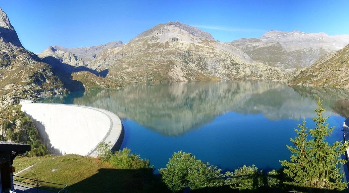

Elektrownia Nant de Drance jest zlokalizowana w Valais, kantonie południowej Szwajcarii. Wykorzystuje ona dwa wodne zbiorniki, między którymi jest położona – jeziora Lac d’Emmoson oraz Lac du Vieux Emosson. Pierwszy istnieje za sprawą zapory, którą zbudowano w 1974 roku, a drugi za sprawą zapory, którą zbudowano w 1955 roku. Aby zbudować samą placówkę, między zbiornikami w szwajcarskich Alpach trzeba było wydrążyć aż 18 kilometrów tuneli.
Co ciekawe, z myślą o elektrowni zaporę przy jeziorze Lac du Vieux Emosson rozbudowano, na przestrzeni lat 2012-2016 zwiększając jej wysokość z 45 do 65 metrów. Głównie dzięki temu Nant de Drance jest dziś w stanie magazynować aż 20 milionów kilowatogodzin energii.
