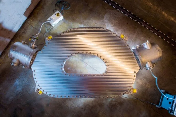

Podczas gdy ITER ma wykorzystywać magnesy nadprzewodzące, które stają się nadprzewodnikami po schłodzeniu ich do temperatury około -269 stopni Celsjusza, naukowcy pracujący nad ARC pragną wykorzystać magnesy zwane nadprzewodnikami wysokotemperaturowymi. Te pozwalają na wytworzenie znacznie silniejszego pola magnetycznego na mniejszej przestrzeni.
Badacze z MIT sięgnęli po komercyjnie dostępną, nawijaną na szpulę taśmę, która po rozwinięciu i w nieco wyższych niż w przypadku magnesów niskotemperaturowych temperaturach staje się nadprzewodnikiem i wytwarza silne pole magnetyczne. Gdyby ją udoskonalić, ta pozwoliłaby teoretycznie na stworzenie mniejszego i tańszego w budowie reaktora.
Naukowcy MIT, wraz ze start-upem Commonwealth Fusion Systems spędzili ostatnie trzy lata, próbując przekształcić taśmę w magnes o dużej mocy, który można by wykorzystać w urządzeniu o nazwie SPARC. SPARC ma być o połowę mniejszą, testową wersją ARC. Ich wysiłki zakończyły się sukcesem. Otrzymano bowiem magnes, który składa się na 267 kilometrów nadprzewodzącej taśmy tworzącej 16 płytek ułożonych razem w obudowie o kształcie litery D. Magnes ten jest schładzany do temperatury -254,15 stopni Celsjusza, w której staje się nadprzewodnikiem i wytwarza silne pole magnetyczne.
„Zbudowaliśmy jedyny w swoim rodzaju magnes nadprzewodzący”, powiedziała Joy Dunn z CFS. „Wiele wysiłku wymagało opracowanie unikalnych procesów produkcyjnych i sprzętu. Dzięki temu teraz jesteśmy jednak dobrze przygotowaniu do przyspieszenia prac nad SPARC.”
Nadzieja na przyszłość
Z pomocą nowego magnesu badacze z MIT zdołali wygenerować wyjątkowo silne pole magnetyczne – o indukcji magnetycznej 20 tesli. Nigdy wcześniej takiej siły nie osiągnięto w przypadku magnesu, który ma być wykorzystany w reaktorze fuzji jądrowej – to absolutny rekord.
Jak twierdzą twórcy magnesu, umożliwi on uzyskanie pola magnetycznego, które będzie równe polu obserwowanemu w przypadku reaktora 40 razy większego, wykorzysującego niskotemperaturowe magnesy nadprzewodzące. Kto wie, może w końcu pozwoli on zbudować reaktor fuzji jądrowej, którego użytkowanie byłoby opłacalne. Dotychczas takie reaktory zużywały więcej energii niż produkowały. Naukowcy są przekonani, że z czasem się to zmieni.
