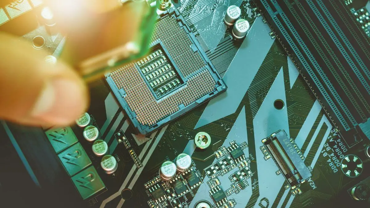

Równie delikatną kwestią okazuje się sam montaż procesora w gnieździe, gdzie kluczem do sukcesu jest tak zwany złoty trójkąt. Na laminacie chipu oraz na plastikowej ramce gniazda producenci umieszczają mały, trójkątny symbol i to właśnie te dwa oznaczenia muszą idealnie na siebie trafić. Prawidłowo zorientowany procesor powinien wpaść w slot bez jakiegokolwiek oporu, wyłącznie pod własnym ciężarem. Jakakolwiek próba dociskania go palcem czy forsowania blokady na siłę niemal natychmiast kończy się spektakularnym wygięciem lub ułamaniem delikatnych pinów.
Podobną powściągliwość w ruchach trzeba zachować przy samym dokręcaniu śrub radiatora. Zbyt mocny i nierównomierny nacisk potrafi bez problemu ukruszyć rdzeń procesora, co było zmorą zwłaszcza w starszych konstrukcjach pozbawionych metalowej osłony.
