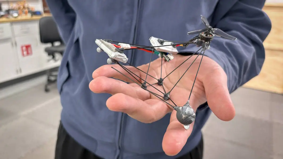

Nowa konstrukcja nosi nazwę Phantom Twist. W przeciwieństwie do klasycznych dronów wielowirnikowych nie posiada nieruchomego kadłuba z czterema śmigłami. Zastosowano jeden silnik i jedno śmigło, a cała konstrukcja obraca się z prędkością dochodzącą do 25 obrotów na sekundę.
To właśnie ten szybki ruch jest kluczem do sukcesu. Ludzkie oko potrzebuje krótkiej chwili na zebranie informacji o obrazie. Gdy obiekt obraca się bardzo szybko, jego elementy zlewają się z tłem, tworząc rozmytą, półprzezroczystą smugę. Podobny efekt można zaobserwować przy szybko obracającym się wentylatorze, którego łopatki wydają się niemal niewidoczne.
Sztuczna inteligencja zaprojektowała układ
Najciekawsze jest jednak to, że ostateczny wygląd drona nie został wymyślony przez inżynierów. Badacze wygenerowali około 20 tysięcy możliwych konfiguracji urządzenia, a następnie wykorzystali algorytmy sztucznej inteligencji do rozmieszczenia silnika, akumulatorów, elektroniki i przeciwwagi w taki sposób, aby konstrukcja była jednocześnie stabilna i jak najmniej widoczna.
Komputer analizował setki zdjęć różnych teł oraz symulował wygląd obracającego się drona z wielu perspektyw. Ostatecznie wybrał projekt, który według opracowanej metody oceny jest około dziesięć razy mniej widoczny od klasycznego czterowirnikowca.
