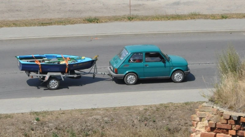

fiat 126p
Kiedyś to była motoryzacja, teraz nie ma motoryzacji… | Źródło: Canva Pro
