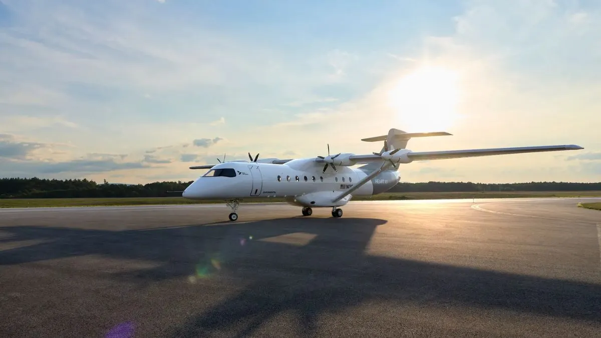

Największy na świecie w pełni elektryczny samolot wzbił się w powietrze. Gigantyczna konstrukcja Heart Aerospace X1 spędziła na niebie niecałe pół godziny. Maszyna wystartowała z bazy testowej na międzynarodowym lotnisku Plattsburgh w stanie Nowy Jork i bez problemu osiągnęła pułap 1100 stóp. Co najciekawsze, koszt zużytej przez nią energii elektrycznej wyniósł zaledwie kilka dolarów.
Największy samolot napędzany prądem zdał test
Żeby uświadomić Wam, z czym w ogóle mamy do czynienia: to nie jest kolejna dronopodobna zabawka dla fanatyków technologii, w której zmieści się co najwyżej dorosły facet i jego plecak. Mówimy o gigancie mającym 32 metry rozpiętości skrzydeł, długim na 23 metry i ważącym na starcie ponad 11 ton.
Żeby ruszyć taką masę z pasa, pod skrzydła samolotu wpakowano cztery silniki elektryczne generujące łącznie ponad megawat mocy. Podczas swojego 27-minutowego debiutu maszyna zrobiła wszystko, co do niej należało – od kołowania, przez start i zakręty na wysokości 335 metrów, aż po gładkie przyziemienie. Wszystko na podstawie specjalnego certyfikatu eksperymentalnego od amerykańskiego FAA.
