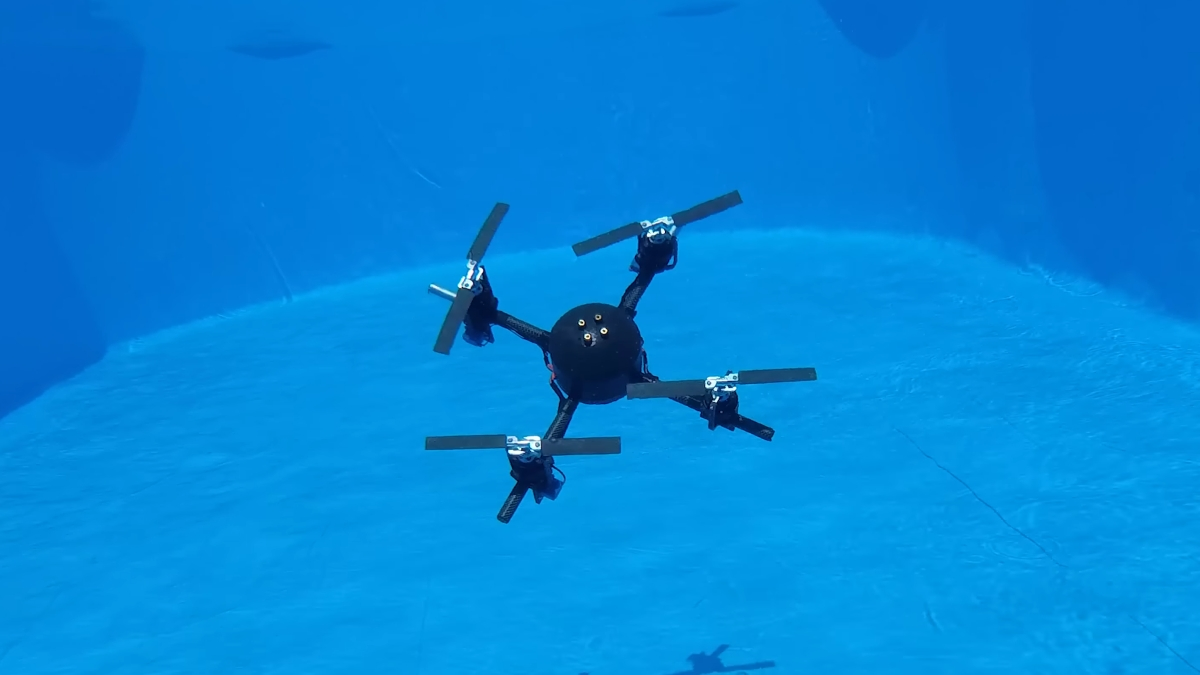

Wyobraźcie sobie drona, który lata nad jeziorem, nagle nurkuje pod wodę, by po chwili znów wzbić się w powietrze. Science-fiction? Nie, teraz to rzeczywistość. Czterej studenci inżynierii z duńskiego Uniwersytetu w Aalborgu stworzyli bowiem działający prototyp drona, który może i pływać, i latać. Wśród nich są aż trzej Polacy – Paweł Kowalczyk, Krzysztof Sierocki i Mikołaj Dźwigało!
Dron, który lata i pływa – projekt studentów
Projekt, który przez lata spędzał sen z powiek inżynierom na całym świecie, został z powodzeniem zrealizowany a Uniwersytecie w Aalborgu i to w ramach pracy licencjackiej. Zespół studentów w ciągu zaledwie dwóch semestrów zbudował wodoszczelnego drona, który płynnie przechodzi z lotu w zanurzenie, otwierając drzwi do zupełnie nowych możliwości.
Jak to w ogóle możliwe? Kluczem do sukcesu okazał się innowacyjny system śmigieł o zmiennym skoku. Studenci opracowali mechanizm, który pozwala zdalnie zmieniać kąt nachylenia łopat wirników. Dzięki temu dron może generować ciąg potrzebny do lotu w rzadkim powietrzu, a po zanurzeniu skutecznie poruszać się w znacznie gęstszej wodzie. Stworzenie tego mechanizmu wcale nie było jednak prostym zadaniem. Woda stawia bowiem ogromny opór, a dynamika sterowania w niej diametralnie się zmienia.
Zespół musiał rozwiązać te problemy za pomocą autorskiego oprogramowania i precyzyjnej mechaniki. Co ważne, studenci niemal wszystkie kluczowe elementy wyprodukowali sami w uniwersyteckim warsztacie, korzystając z drukarek 3D, maszyn CNC i materiałów odpornych na korozję.
