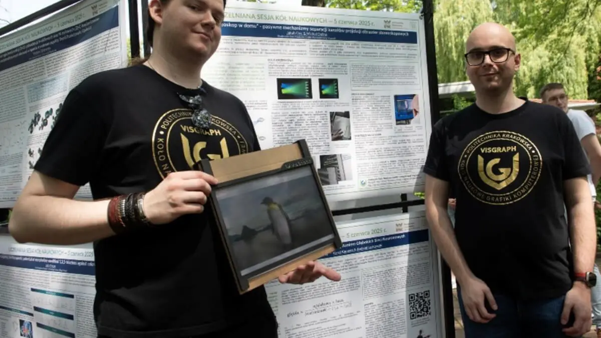

Mogę dać sobie rękę uciąć, że kiedyś mieliście już do czynienia z wyżej zarysowaną techniką. Swego czasu wykorzystał ją japoński koncern przy okazji premiery konsoli Nintendo 3DS. Ten przenośny sprzęt również używał autostereoskopii opartej na barierze paralaksy. Dlatego też polscy studenci nie wymyślili koła na nowo, ich celem było opracowanie i przetestowanie własnego prototypu systemu. Poznajcie zatem dzieło Michała Doliny i Jakuba Deca (doktorantów drugiego roku Szkoły Doktorskiej Politechniki Krakowskiej).
Jak wyjaśniają twórcy projektu VisScope, urządzenie można porównać do sposobu postrzegania trójwymiarowego świata przez ludzi. Różnica jest jednak taka, że zamiast pary oczu umieszczonych pod innym kątem i automatycznego łączenia dwóch obrazów w jedną głębię opracowano dwa obrazy wyświetlane jednocześnie na płaskim ekranie. Na wyświetlaczu LCD znajduje się przezroczysta folia zawierająca pionowe paski ułożone w specyficzny sposób. Ma ona kluczowe zadanie – chodzi o skierowanie każdej z grafik do oczu oglądającego w taki sposób, aby lewe oko widziało inny obraz niż prawe.
Brzmi całkiem prosto, prawda? Schody zaczynają się jednak już w momencie próby wyznaczenia np. szerokości wyżej wspomnianych pasków. Wszystko bowiem zależy od środowiska czy właściwości ekranu. Dlatego też niezbędne okazało się opracowanie silnika graficznego imitującego ludzki wzrok. Technologia doskonale radzi sobie z wyświetlaniem prostych scen trójwymiarowych, lecz to nie wszystko. Naukowcy poszli o krok dalej. Przygotowano m.in. skrypt sztucznie odtwarzający głębię obrazu i filmu niestereoskopowego.
