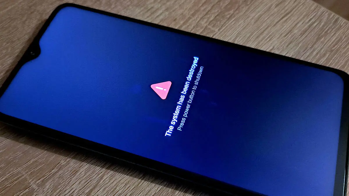

Odpaliłem terminal, postawiłem środowisko Python w izolowanym folderze (venv) i przygotowałem MTKClient. To narzędzie pozwala rozmawiać z procesorem MediaTek w trybie BROM – to taki stan „głębokiego snu”, gdzie telefon wykonuje polecenia bez pytań. Trzymam przyciski, wpinam kabel, skrypt „złapał” połączenie. Terminal pokazuje, że widzi procesor. No to cyk – kłódka zdjęta bez tygodniowej kolejki. Tak mi się przynajmniej wydawało.
Po restar… no właśnie. Xiaomi już się nie zrestartowało. Zamiast loga zobaczyłem wielki, czerwony komunikat, który nie pozostawiał złudzeń: „System has been destroyed”. Zero dyplomacji, po prostu informacja o zgonie. Próbowałem ratować pacjenta, wgrywając czysty, fabryczny soft. Przez chwilę poczułem ulgę – telefon ożył, ale tym razem powitał mnie drobny, niemal wstydliwy druczek w rogu ekranu: „System is corrupted”.
To był ten moment, w którym człowiek naiwnie myśli, że skoro ekran w ogóle świeci, to nadzieja wciąż się tli. Postanowiłem więc jeszcze raz siłowo wymusić odblokowanie bootloadera, żeby ostatecznie wyprostować partycje i pozbyć się tego komunikatu. I wtedy mój Redmi Note 8 Pro odszedł w cyfrowy niebyt. Ekran zgasł, dioda ładowania przestała dawać jakiekolwiek oznaki życia, a telefon stał się martwym kawałkiem krzemu. Zamiast uratować system, dobiłem go jednym kliknięciem.
