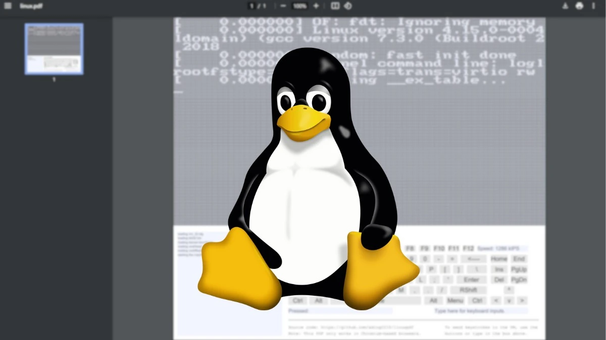

Linux działający w PDF
Minął ledwie miesiąc od momentu, w którym wspomniany uczeń i programista, znany pod pseudonimem „Ading2210”, pochwalił się światu Doomem przeniesionym do pliku PDF. Niemniej, już kilka dwa tygodnie temu zdołał on wyciągnąć z tego formatu jeszcze więcej.
Chociaż głównym zadaniem formatu PDF jest wyświetlanie tekstu i obrazów, ma on od siebie to, że działa w nim kod JavaScript. W parze z odpowiednim czytnikiem, takim jak Adobe Acrobat, w plikach PDF podobno możliwe jest nawet wyświetlanie modeli 3D. Przeglądarkowe czytniki plików PDF mają bardziej ograniczone możliwości, ale najwyraźniej nawet w nich za pośrednictwem plików PDF można grać w gry czy emulować systemy operacyjne.
Linux w PDF bazuje na architekturze RISC-V i emulatorze TinyEMU. Poza tym działa w pliku PDF na podobnej zasadzie, co Doom w PDF. Poza tym, obydwa te projekty wykorzystują pewne rozwiązania znane z działającego w PDF Tetrisa, który był dla użytkownika Ading2210 inspiracją. Dla przypomnienia, Tetrisa PDF, czyli Pdftrisa na początku roku stworzył pewien analityk ds. bezpieczeństwa, Thomas Rinsma – po to, by udowodnić, że pliki PDF mogą być nad wyraz interesujące.
Projekt, który robi wrażenie
Chociaż wydajność Linuxa emulowanego w pliku PDF jest ograniczona, trudno nie wyrazić względem sprytnego ucznia podziwu. Samo uruchamianie jądra emulowanego systemu trwa nawet minutę – jakieś sto razy dłużej, niż uruchamianie tradycyjnego Linuxa, na tradycyjnym komputerze. Ading2210 twierdzi jednak, że na tę kwestię nic nie można poradzić w związku z ograniczeniami Chromium.
Domyślnie Linux emulowany w PDF działa w 32-bitowym systemie plików. Podobno da się go uruchomić w systemie 64-bit, ale w tym celu trzeba nieco zmodyfikować kod źródłowy. Poza tym, w parze z nim wydajność emulatora mocno spada.
Jeśli chcecie przetestować to dzieło na własnej skórze, wystarczy że przejdziecie pod ten adres z poziomu przeglądarki internetowej bazującej na Chromium – Google Chrome, Microsoft Edge czy Opery. Jego kod źródłowy znajdziecie natomiast na platformie GitHub.
