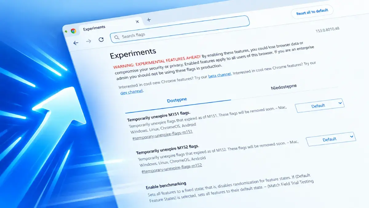

Jeżeli chcecie sprawdzić tę funkcję ręcznie, nie musicie instalować żadnej dodatkowej aplikacji. Wystarczy wejść do ukrytego menu Chrome i zmienić odpowiednią opcję.
Zarówno na Androidzie, jak i na Windowsie wygląda to tak:
  1. Otwórz Google Chrome.
  2. W pasku adresu wpisz „chrome://flags” i zatwierdź.
  3. Na stronie eksperymentalnych funkcji znajdź pole wyszukiwania i wpisz „Parallel downloading”.
  4. Przy odpowiedniej pozycji znajdziesz menu z ustawieniem Default. Aby włączyć funkcję wybierz „Enabled”.
  5. Na dole ekranu pojawi się przycisk „Relaunch”. Uruchom go, aby ponownie otworzyć Chrome.
Po restarcie przeglądarki ustawienie zostanie zastosowane. Google zaznacza jednak, że funkcje dostępne w chrome://flags mają charakter eksperymentalny. Mogą zmieniać sposób działania przeglądarki, przestać działać albo zostać usunięte w kolejnych wersjach.
