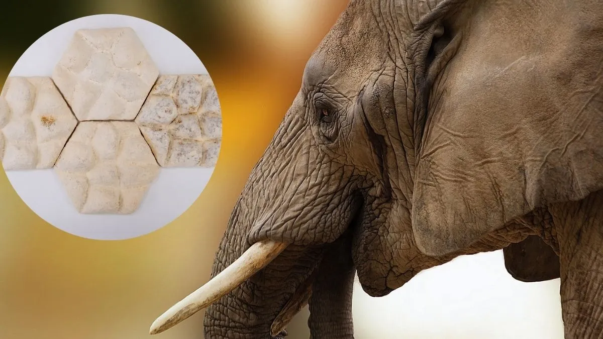

Naukowcy z singapurskiego Uniwersytetu Technologicznego Nanyang (NTU) dokonali odkrycia, które może zmienić sposób, w jaki chłodzimy nasze domy i biura. Zespół badawczy opracował innowacyjne „płytki grzybowe” wykonane z grzybni (czyli systemu korzeniowego grzybów) i odpadów organicznych.
Ich zaskakujący wzór, inspirowany pofałdowaną skórą słonia, ma zapewnić lepsze właściwości chłodzące w porównaniu z gładkimi materiałami.

Słonie to jedne z największych zwierząt lądowych na świecie, żyjące w bardzo gorącym i wilgotnym klimacie. Ponieważ nie mają gruczołów potowych, chłodzenie organizmu zapewniają im głębokie fałdy w skórze, w których zatrzymuje się woda odparowująca pod wpływem ciepła. Twórcy grzybowych płytek z NTU, we współpracy z biurem projektowym bioSEA, zdecydowali się zaadaptować ten mechanizm do pasywnego chłodzenia budynków.

Podstawowym budulcem jest grzybnia z gatunku boczniaka ostrygowatego (Pleurotus ostreatus). Do jej wzrostu używa się trocin bambusowych pozyskiwanych z zakładów stolarskich. Całość miesza się z płatkami owsianymi i wodą, a następnie umieszcza w sześciokątnych formach o specjalnie zaprojektowanej teksturze „skóry słonia”.
2. Proces wzrostu
Mieszanina jest pozostawiana w ciemnym miejscu na około dwa tygodnie, aby grzybnia zdążyła się rozwinąć i związać wszystkie elementy w jednolitą masę. Następnie wyjmuje się materiał z formy i ponownie pozostawia na dwa kolejne tygodnie, aby grzybnia dalej się rozrastała.
3. Suszenie i wykończenie
Płytki poddawane są końcowemu suszeniu w temperaturze 48°C przez około trzy dni. Zabieg ten ma na celu usunięcie resztek wilgoci i zahamowanie dalszego wzrostu grzybni. Efektem jest trwały, ekologiczny materiał o wysokiej porowatości, co przekłada się na doskonałe właściwości izolacyjne.
