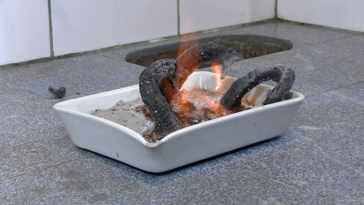

Czarne węże faraona, czyli cukrowy wąż – jak zrobić?
Czarne węże są rodzajem fajerwerku, który nie wybucha i nie świeci. Jest teoretycznie bezpieczniejszy niż zimne ognie (jak widać nie zawsze) i można go przygotować przy wykorzystaniu materiałów dostępnych w domu.
Uwaga: eksperyment przeprowadzaj w bezpiecznym otoczeniu, w obecności osoby pełnoletniej, o ile oczywiście nie jesteś pełnoletni. Robisz go na własną odpowiedzialność.
Potrzebne są tu piasek, alkohol (spirytus, wódka) lub benzyna do zapalniczek, soda oczyszczona i cukier puder. Sodę oczyszczoną należy wymieszać z cukrem w stosunku 1:4, a z piasku usypiać kopiec ze stożkiem jak w wulkanie. Do dziury na szczycie trzeba dolać alkoholu lub benzyny, aby zwilżyć piasek. Wymieszaną sodę z cukrem należy wsypać do dziury. Wszystko trzeba następnie podpalić.
Jak widać na załączonym wyżej filmie eksperyment dobrze przeprowadzać poza domem, w miejscu osłoniętym od wiatru, mając wkoło sporo przestrzeni.
