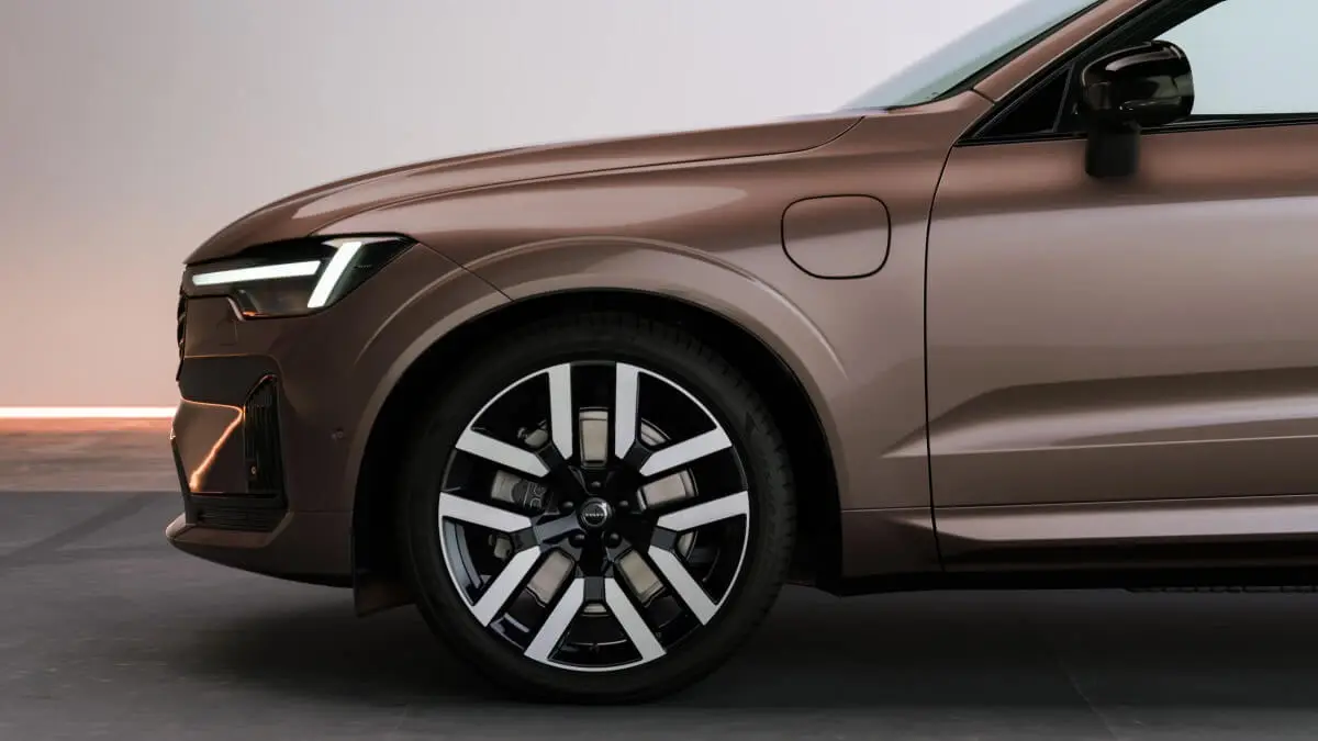

Volvo XC60 PHEV dostało przy okazji znacznie więcej zmian
Nowe rozwiązania w zakresie napędów hybrydowych plug-in nie są jedyną nowością w XC60. Volvo równolegle przeprojektowało przednią i tylną część samochodu, zastosowało nowe reflektory Matrix LED. Ponadto producent zmodyfikował wnętrze i wprowadził większy, 11,2-calowy ekran systemu Volvo Car UX. Model otrzymał także rozbudowany zestaw systemów bezpieczeństwa i kamer, w tym kamerę 360 stopni z widokiem 3D.
