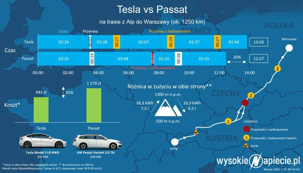

Jak czytamy, oba samochody segmentu D były podobnie obciążone, ale Tesla Model 3 Long Range RWD jest o 180 kg cięższa od Passata. Oba auta poruszały się z maksymalnymi możliwymi prędkościami – elektryk nie miał taryfy ulgowej. Passat na trasie w obie strony spalił średnio 7 litrów benzyny na 100 kilometrów. Zużycie energii w Tesla Model 3 wynosiło 17,3 kWh na 100 kilometrów.
Tankowanie vs ładowanie
Teoretycznie Passat mógł przejechać 1000 km na jednym tankowaniu, ale był tankowany częściej. Przed wyjazdem, na ostatnim Orlenie w Polsce (bo tanio), w Czechach (postój) i w Austrii przed wjazdem w góry (na zapas). W drodze powrotnej był tankowany w Czechach i Warszawie.
Teslę ładowano tyle samo razy, co tankowano VW Passata. Co ciekawe, na pierwszym ładowaniu elektryk przejechał aż ok. 500 kilometrów.
Łączny koszt podróży VW Passatem wyniósł 1278 złotych bez winiet. Tesla ładowana na ładowarkach GreenWay z abonamentem Max była ładowana za łącznie 943 złote. Różnica jest spora.
Czas podróży? O dziwo, zbliżony
Realny czas podróży na dystansie 1250 km różnił się tylko o 1 godzinę i 20 minut. Redaktorzy zauważyli, że złożyło się na to kilka dość istotnych okoliczności.
O jeden przystanek mniej, tylko jedno tankowanie, dwie krótsze przerwy, prawdopodobnie nieco szybsza trasa w jedynym miejscu (na pograniczu austriacko-czeskim), gdzie auta jechały inną drogą oraz wyższa prędkość passata na polskich autostradach i drodze ekspresowej (prawdopodobnie powyżej ograniczeń)
