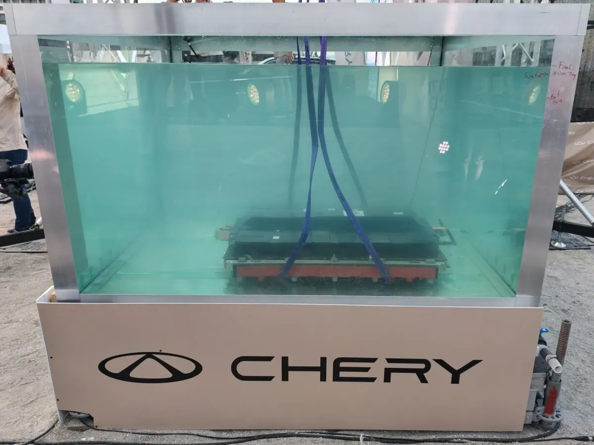

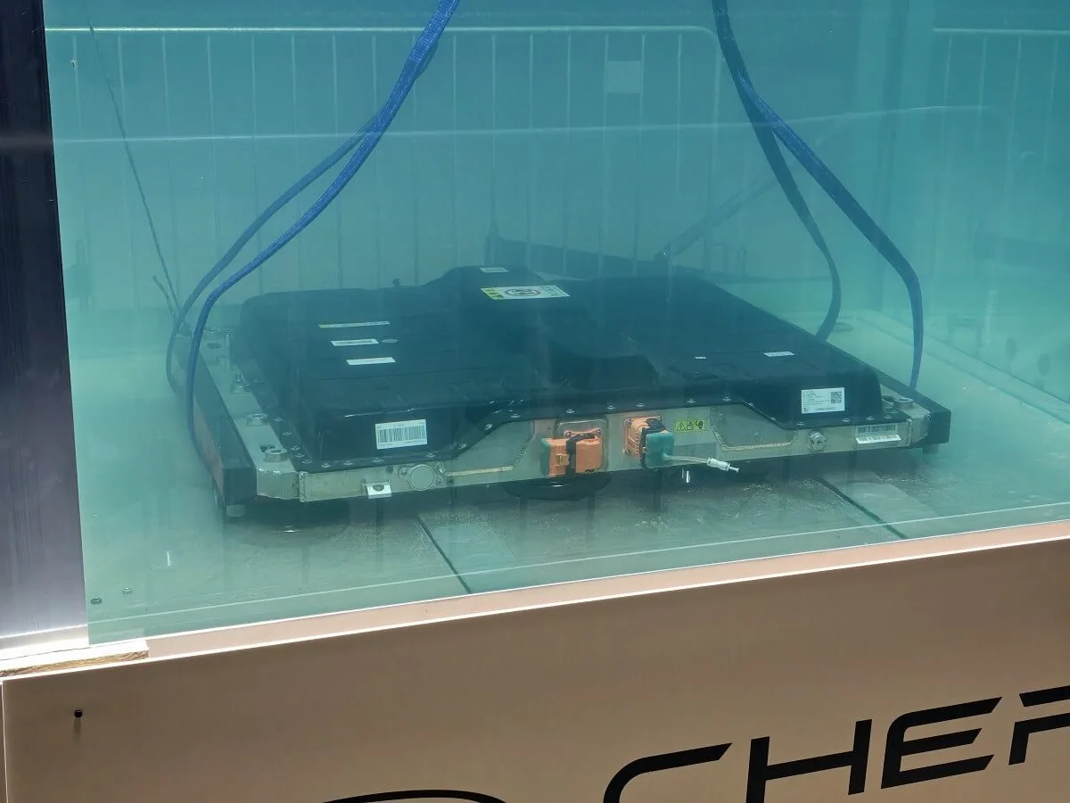

Test nr 1: bateria od Chery Tiggo 9 pod wodą na 24h
Testowana bateria miała pojemność 34,46 kWh i masę 228 kg. Przed jej zanurzeniem wykonano kontrolę wizualną oraz szereg pomiarów, m.in. szczelność, rezystancję izolacji i stanu naładowania. Były to wartości odniesienia dla późniejszych kontroli.
Baterię zanurzono w słonej wodzie, a ściślej rzecz biorąc w roztworze o stężeniu ok. 3,5% (35‰) NaCl. Poziom wody ustalono na 1 metr powyżej górnej powierzchni pakietu. Cała próba trwała pełne 24 godziny i była przeprowadzana na zewnątrz, przy temperaturze wahającej się między 12 a 19 °C.

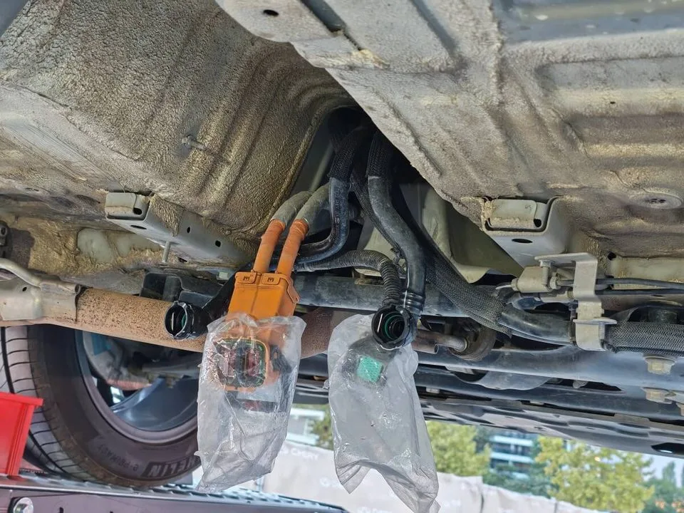

Po wyjęciu akumulatora sprawdzono jego obudowę, złącza i zawór bezpieczeństwa.
W następnym kroku ponownie wykonano test spadku ciśnienia w czasie i izolacji. Nie stwierdzono widocznych oznak korozji, spęcznienia ani wycieku, a wewnątrz złączy nie znaleziono śladów wody. Zmierzona współczynnik utraty ciśnienia wyniósł 8,067 Pa/min (norma to 31 Pa/min), natomiast wartość rezystancja izolacji wynosiła powyżej 500 MΩ. Oba wyniki spełniły zatem kryteria próby.
Najważniejsze dane dot. testowanej baterii Chery
ParametrWartość
Pojemność baterii34,46 kWh
Masa baterii228 kg
Czas zanurzenia24 h
Roztwór testowy3,5% NaCl / ok. 35‰
Poziom wody1 m ponad baterią
Spadek ciśnienia w czasie8,067 Pa/min
Rezystancja izolacji>500 MΩ
Odcięcie HV2 ms
Ochrona bateriiIP68
Deklarowany zakres temp. pracy ogniw-35 do 60°C
Źródła parametrów testu: dokumentacja metodologii Chery, oficjalny komunikat po zakończeniu próby.

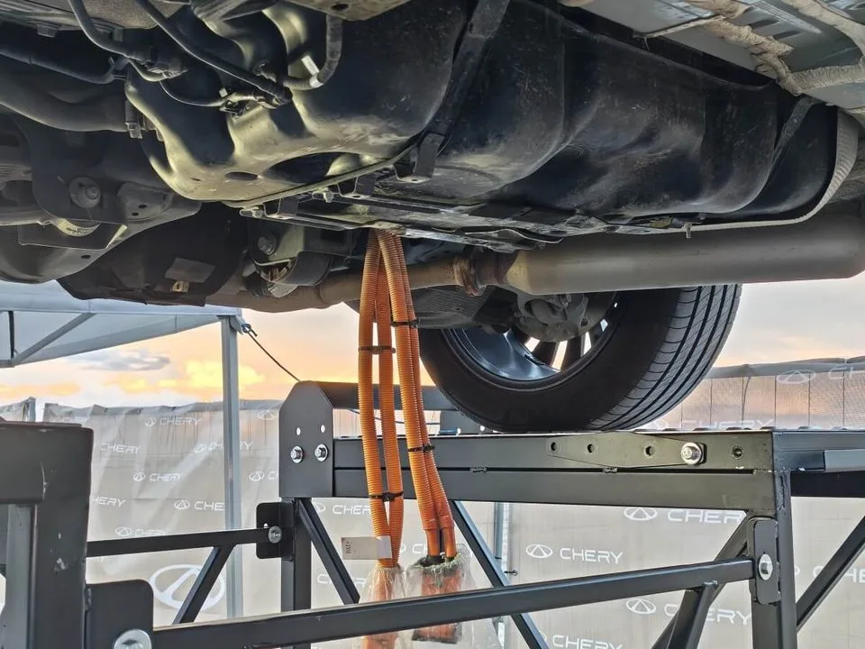

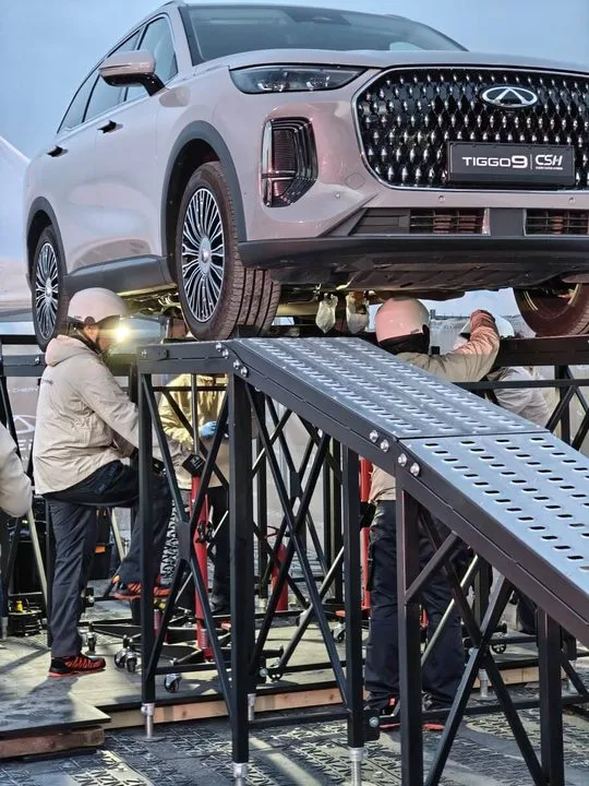

Po dobie w słonej wodzie, bateria została zainstalowana w Tiggo 9 plug-in
Po przeprowadzonej kontroli bateria została ponownie zamontowana w tym samym Chery TIGGO 9 CSH. Samochód został uruchomiony, a następnie sprawdzony podczas krótkiej jazdy. Okazało się, że auto działa prawidłowo, co pozwoliło zakończyć pierwszy test z sukcesem i przejść płynnie do drugiego wyzwania.
Warto zaznaczyć, że test nie polegał wyłącznie na sprawdzeniu szczelność obudowy akumulatora, ale co istotne potwierdzenie jego prawidłowej pracy po zamontowaniu w pojeździe. Procedura zakładała kontrolę uruchomienia, jazdy, działania układu napędowego oraz przyspieszania.

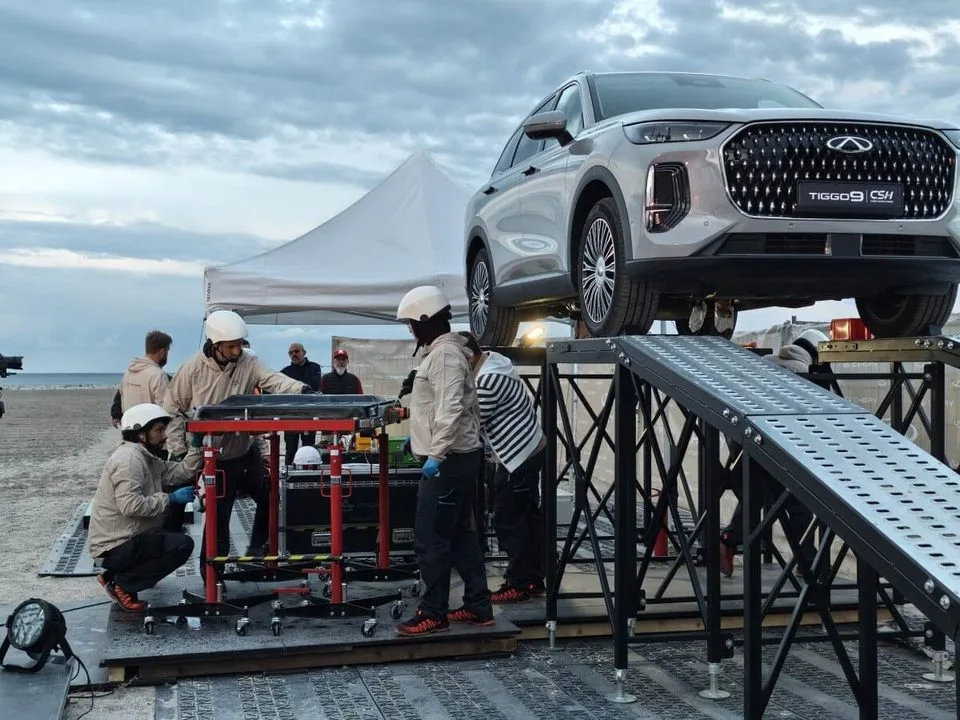

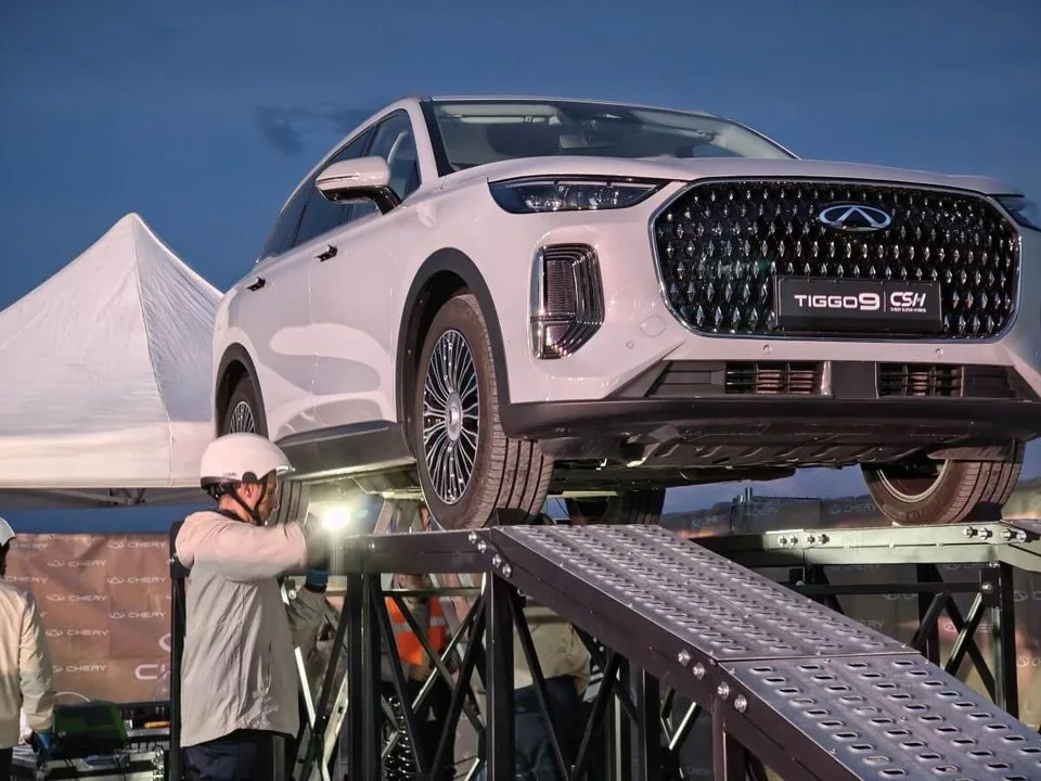

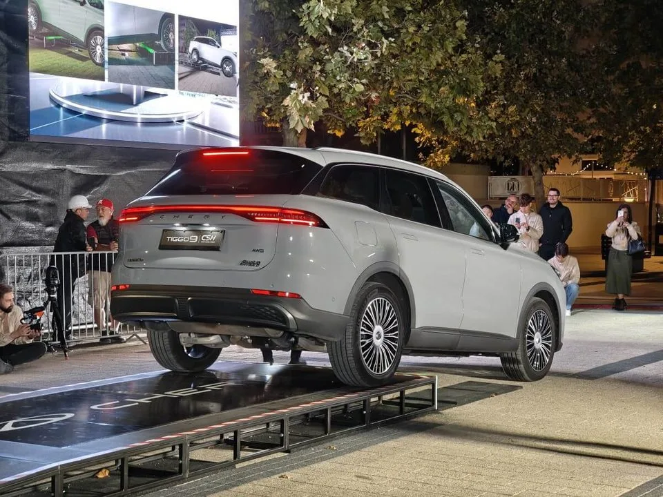

Druga próba polegała na sprawdzeniu odporności mechanicznej. TIGGO 9 CSH przejechało przez 250-milimetrowy stopień z zaokrągloną krawędzią, doprowadzając do kontaktu podwozia z przeszkodą. Miało to symulować uderzenie lub otarcie podwoziem o przeszkodę albo nagłą zmianę poziomu nachylenia drogi. W rzeczywistym teście samochód pokonał dany odcinek z prędkością 14–15 km/h.

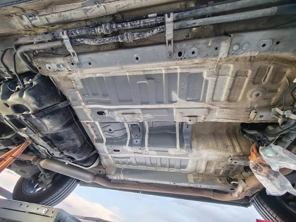

Po próbie dokonano oględzin podwozia i obudowy baterii. Na osłonie podwozia pojawiły się zarysowania powłoki PVC, ale nie stwierdzono uszkodzeń konstrukcyjnych ani pęknięć obudowy akumulatora. Nie wykryto również wycieku elektrolitu, nieprawidłowości złączy ani układu chłodzenia. Na desce rozdzielczej pojazdu, nie zaobserwowano ostrzeżeń związanych baterią.
