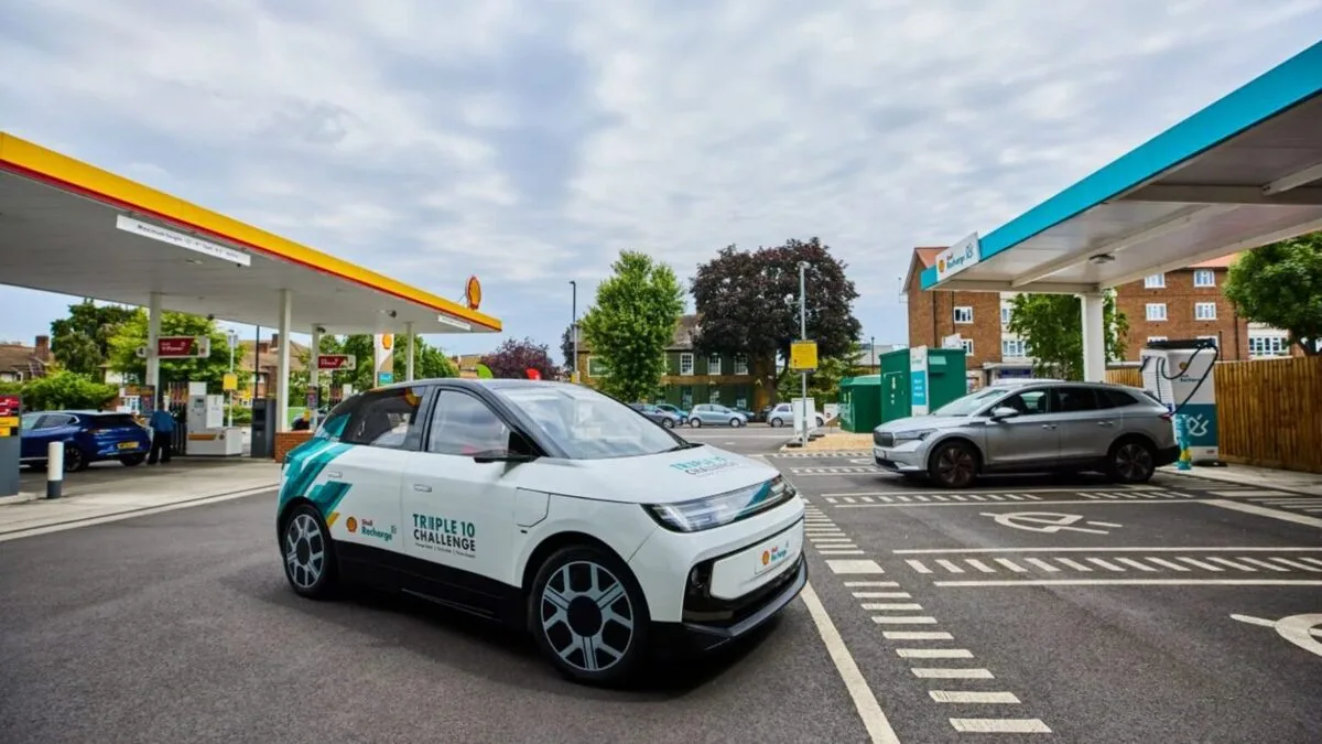

Koncern paliwowy Shell zaprezentował właśnie swój najnowszy pojazd koncepcyjny Triple 10 Challenge, który może całkowicie zmienić sposób, w jaki projektowane są samochody elektryczne. Zamiast wciskać do aut coraz większe i cięższe akumulatory, inżynierowie postanowili od podstaw przeprojektować system zarządzania ciepłem. Efekt to lekki elektryk nowej generacji, który rzuca wyzwanie dotychczasowym liderom elektromobilności.

Kluczem do tych wyników jest całkowita rezygnacja z tradycyjnego chłodzenia wodno-glikolowego. Shell, wspólnie z brytyjską firmą inżynieryjną RML, stworzył system bezpośredniego zanurzenia cylindrycznych ogniw baterii w specjalnym płynie dielektrycznym. Ciecz ta odbiera ciepło bezpośrednio z powierzchni ogniw, eliminując potrzebę montowania wielu ciężkich i skomplikowanych elementów.
Dzięki temu inżynierowie dokonali czegoś, co dotąd wydawało się niemożliwe – zamknęli chłodzenie całego napędu w jednym, uproszczonym obiegu. Ciecz po schłodzeniu baterii opuszcza ją w temperaturze około 50 stopni Celsjusza, po czym płynie dalej, by chłodzić silnik elektryczny oraz elektronikę sterującą. Stabilność termiczna jest tak wysoka, że akumulator radzi sobie z gigantycznymi obciążeniami.
