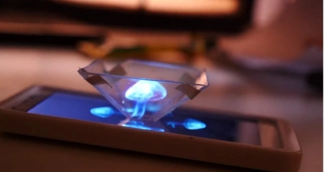

Aby stworzyć swój własny hologram 3D potrzebujemy jedno stare opakowanie po CD, ostry nóż techniczny, taśmę klejącą lub klej, linijkę, ołówek i papier milimetrowy. Acha, konieczny będzie oczywiście smartfon.
Wykonanie specjalnego „ekranu” jest bardzo proste. Na papierze milimetrowym należy narysować trapez równoramienny o wymiarach: podstawa 10 mm, ramiona 35 mm. Szersza, górna część powinna mieć 60 mm. Oczywiście można manipulować tymi wymiarami i stworzyć własną wersję.
Po wycięciu kształtów z papieru należy użyć ich jako szablonu, tzn. przyłożyć do wcześniej przygotowanego, czystego pudełka po CD. Następnie trzeba użyć ostrego noża technicznego i wyciąć plastikowe kształty. Uwaga na blat biurka.
Gotowe ścianki wystarczy połączyć za pomocą przezroczystej taśmy, lub w wariancie bardziej dopracowanym, klejem do plastiku. Możliwe jest wykonanie jeszcze lepszego „ekranu” ze szkła, ale nie polecamy tej metody, bo szkoda czasu, nerwów i zdrowia na szycie ran na pogotowiu.
Tak przygotowany trapez wystarczy umieścić podstawą na ekranie smartfonu. Oczywiście trzeba jeszcze wyświetlić na ekranie telefonu film specjalnie przeznaczony do użycia technologii hologramu 3D. Materiałów tego typu jest na YT całkiem sporo. Efekt końcowy jest naprawdę zdumiewający. David Copperfield będzie musiał przejść na emeryturę.
A teraz na serio. Mimo, że ta sztuczka jest bardzo fajna, to z prawdziwym hologramem 3D ma niewiele wspólnego, to wciąż jest tylko wideo 2D służące do tworzenia zabawnego efektu. Prawdziwy hologram 3D wymaga zastosowania dzielonych wiązek laserowych i nie jest taki łatwy do wygenerowania.
