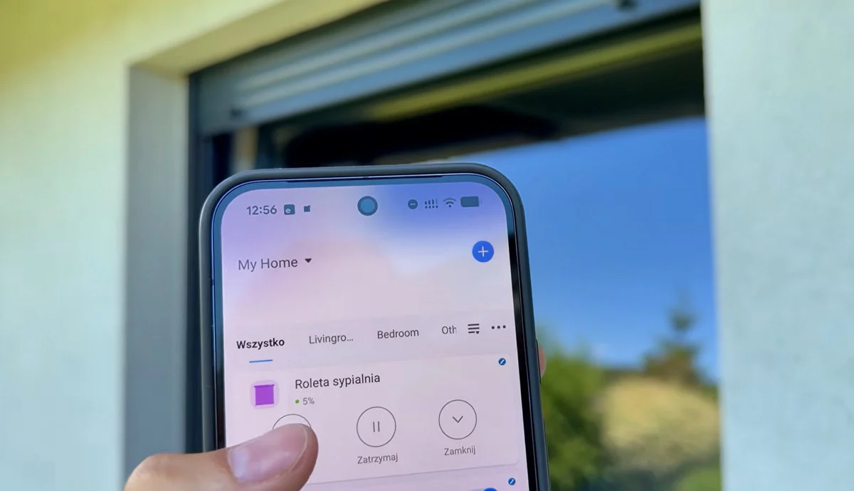

SONOFF MINI-ZBRBS-E to inteligentny przełącznik rolet. Jego zadanie jest bardzo proste: pozwala sterować roletami klasycznym przyciskiem na ścianie, z aplikacji, według harmonogramu albo jako częścią większej sceny smart home.
Rolety są moim zdaniem jednym z najlepszych przykładów sensownej automatyzacji. To coś, co wiele osób robi codziennie: rano podnosi rolety, wieczorem je opuszcza, a czasem przymyka w ciągu dnia, kiedy słońce świeci prosto w ekran.
Montaż SONOFF MINI-ZBRBS-E
Z takim przełącznikiem rolety mogą rano podnieść się tylko częściowo, żeby wpuścić trochę światła, ale nie zrobić od razu pełnej ekspozycji jak w sklepowej witrynie. Wieczorem mogą opuścić się same, żeby mieszkanie nie zamieniało się w wystawę dla sąsiadów. A w trybie „film” mogą zjechać w dół razem z przygaszeniem światła.
Tu również trzeba pamiętać o kompatybilności. Ten przełącznik nie zmieni magicznie ręcznych rolet w elektryczne. Współpracuje z odpowiednimi silnikami rolet AC w instalacjach 4- i 5-żyłowych. Potrzebny jest przewód neutralny oraz osobne przewody odpowiadające za ruch rolety w górę i w dół.
Moją uwagę zwróciła możliwość ustawienia konkretnej pozycji rolety w procentach. To przydatne, bo w praktyce często nie chcemy tylko opcji „otwarte” albo „zamknięte”. Czasem wystarczy 30 procent, czasem 70 procent, a czasem pełne zasłonięcie. Żeby przełącznik dobrze zgrał się z mechanizmem, trzeba przeprowadzić kalibrację.
