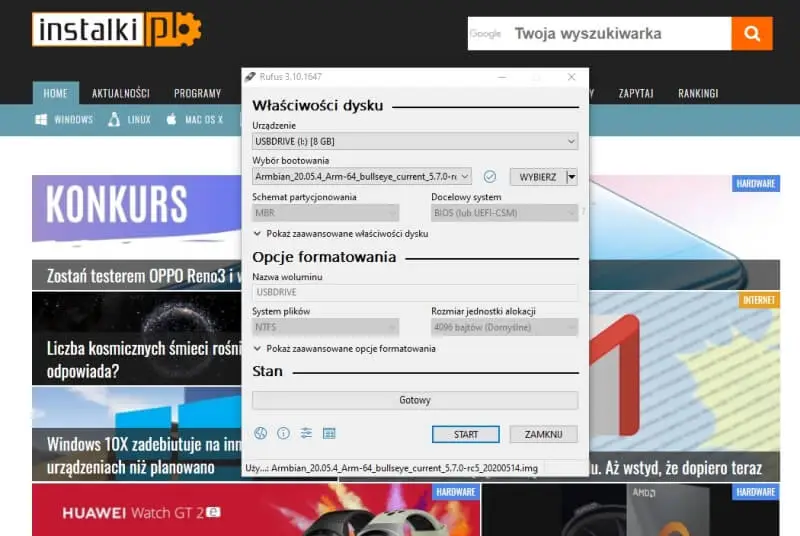

Po pobraniu i wypakowaniu obrazu, musimy go przenieść na kartę SD. Małym programem, który doskonale sobie z tym poradzi jest Rufus. W programie wybieramy plik ISO oraz nośnik, na który chcemy wgrać jego zawartość. Transfer plików może trwać do kilku minut – wszystko zależy od szybkości nośnika. Wszystkie dane z karty zostaną, rzecz jasna, usunięte.

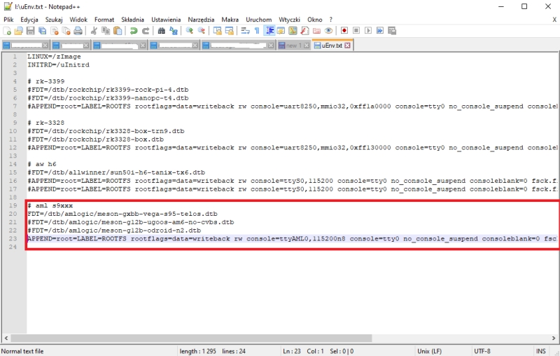

W następnym kroku wchodzimy do katalogu dtb na przygotowanej karcie i znajdujemy konfigurację swojego urządzenia. W moim przypadku plik nazywał się meson-gxbb-vega-s95-telos.dtb. Miejcie jednak na uwadze to, że w zależności od posiadanego sprzętu, nazwa będzie się różnić. Nazwę pliku kopiujemy i otwieramy plik uEnv.txt w głównym folderze karty i edytujemy linię wedle grafiki poniżej. Linie można odkomentować usuwając #.

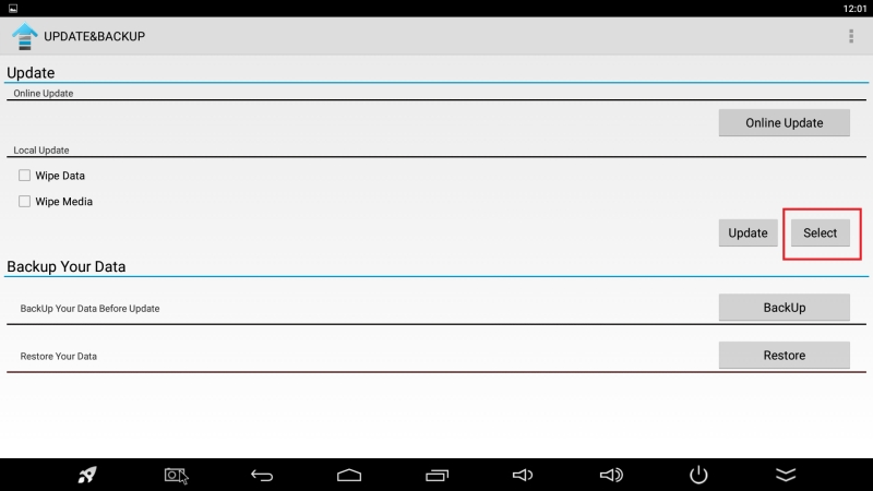

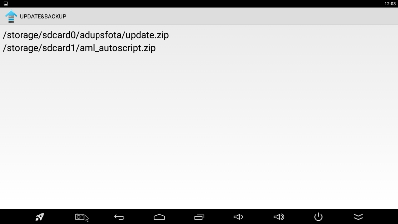

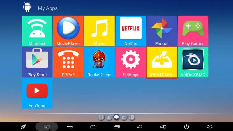

Kolejnym krokiem jest uruchomienie Android boksa (bez włożonej karty). Po poprawnym rozruchu, wkładamy kartę i uruchamiamy aplikację do instalacji aktualizacji. Jako plik aktualizacji wybieramy aml_autoscript.zip.
Android box z Pi-Hole
Jeśli z jakiegoś powodu taka aplikacja nie znajduje się w spisie, można wejść w tryb recovery poprzez naciśnięcie wykałaczką przycisku reset, który powinien znajdować się pod lub za urządzeniem.
Z opcji wybieramy Select i wskazujemy wspomniany wcześniej plik.

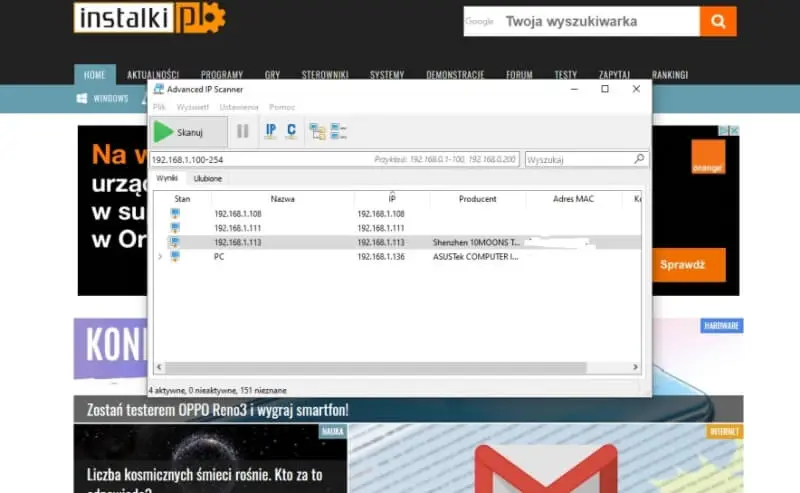

Jeżeli wszystko się udało, to po ponownym rozruchu powinien uruchomić się Linux. Armbian obsługuje Wi-Fi oraz Ethernet. Łatwiejszym rozwiązaniem jest oczywiście podpięcie kabla Ethernet – box powinien być od razu widoczny w sieci. Do ustalenia jego adresu IP można wykorzystać program Advanced IP Scanner.

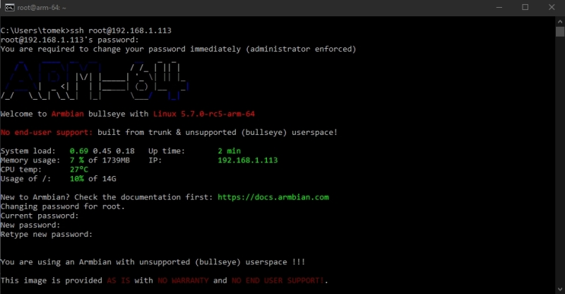

W moim przypadku adresem jest 192.168.1.113. Do połączenia można wykorzystać wiersz poleceń cmd lub Putty. Po wpisaniu: ssh [email protected] i użyciu hasła 1234, powinniśmy ujrzeć ekran zmiany hasła. Po uzupełnieniu informacji, nasz box jest gotowy do pracy!

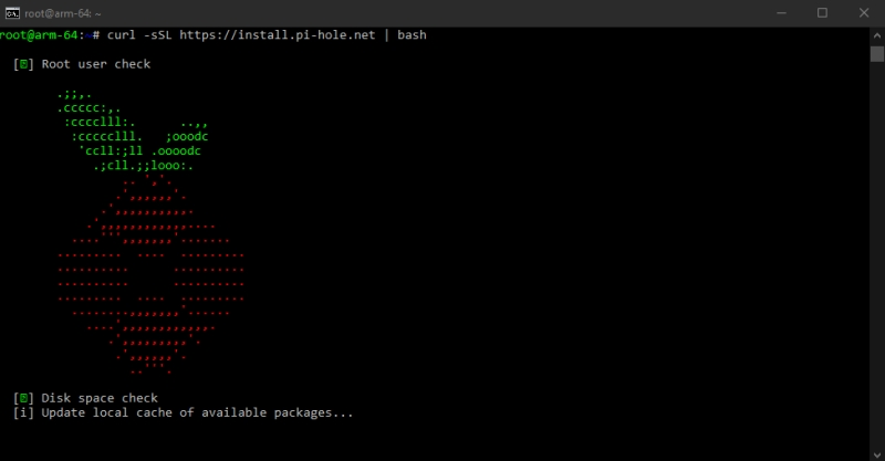

Jako pierwszy program, który warto zainstalować na naszym serwerze jest Pi-hole. Ta aplikacja w bardzo prosty sposób usunie reklamy na wszystkich urządzeniach podłączonych do sieci. Instalacja jest banalnie prosta, a jeśli router obsługuje zmianę DNS, urządzenia mogą od razu działać bez reklam.
Pi-hole instalujemy za pomocą następującej komendy:
curl -sSL https://install.pi-hole.net | bash
Jeśli wszystko działa poprawnie, naszym oczom powinien ukazać się następujący ekran.

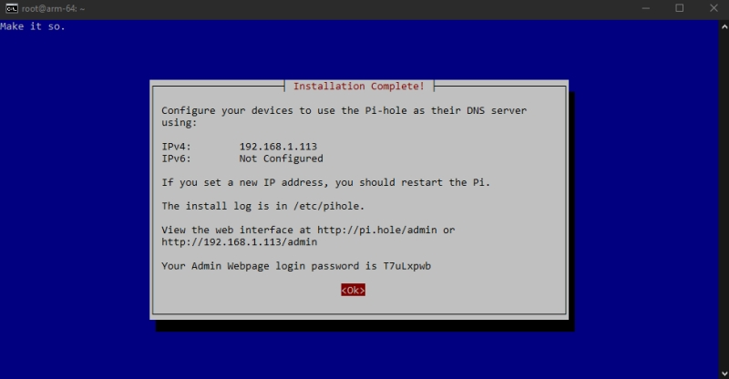

Po instalacji powinniśmy ujrzeć ekran z informacjami o logowaniu.

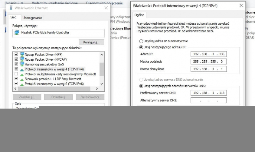

Jeżeli nie Wasz router nie pozwala na zmianę adresu DNS, należy podać adres IP boksa jako niestandardowy DNS. W Windowsie 10, można to zmienić w ustawieniach karty sieciowej. Poprawna konfiguracja jest przedstawiona na grafice poniżej. Osobiście korzystam tylko z jednego adresu, jednak nic nie stoi na przeszkodzie, aby podać adres np. 8.8.8.8 jako alternatywny DNS.
