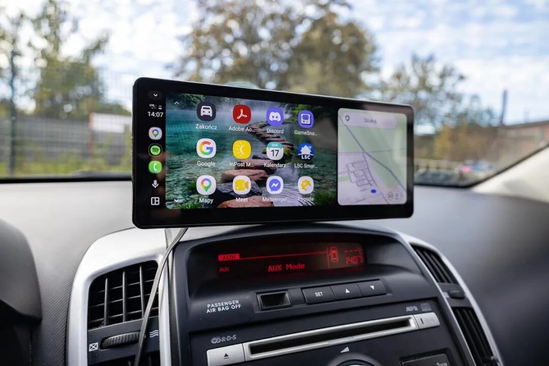

W moje ręce trafił tym razem CarpodGo T4 Plus, czyli niemal 11-calowy ekran, który może całkowicie zmienić sposób korzystania z nawigacji i multimediów w samochodzie. Oferuje bezprzewodowe Android Auto i Apple CarPlay, a producent obiecuje jasność, która pozwala zapomnieć o problemach z czytelnością w pełnym słońcu. Do tego dochodzi magnetyczne mocowanie i opcjonalna kamera cofania. Czy tak duży wyświetlacz rzeczywiście sprawdza się za kierownicą?
Egzemplarz testowy został przekazany do celów recenzji. Producent nie miał wglądu w treść artykułu przed jego publikacją.
Niemal 11 cali na desce rozdzielczej. Największe wrażenie robi jasność
CarpodGo T4 Plus dostępny w regularnej cenie za niespełna 250 dolarów (około 970 zł) to przenośny ekran samochodowy o przekątnej 10,9 cala, który pozwala korzystać z Android Auto i Apple CarPlay bez wymiany fabrycznego radia. Wystarczy zamontować go na desce rozdzielczej lub szybie i połączyć ze smartfonem. Producent deklaruje obsługę połączeń bezprzewodowych i przewodowych, dzięki czemu użytkownik może wybrać dogodny sposób połączenia. Za urządzeniem stoi CarpodGo, niezależna marka, która od 2021 roku koncentruje się na przenośnych wyświetlaczach CarPlay i Android Auto.
Najważniejszym elementem CarpodGo T4 Plus jest szeroki ekran IPS o rozdzielczości 1920 × 720 pikseli. Według specyfikacji jego jasność sięga 1000 nitów, a pokrycie palety sRGB wynosi 100 proc. Producent zastosował też pełną laminację wyświetlacza, która ogranicza przestrzeń między panelem a powierzchnią ochronną. Są to parametry, które mają znaczenie zarówno dla czytelności interfejsu, jak i odwzorowania kolorów.
Po wyjęciu z pudełka urządzenie sprawia solidne wrażenie. Obudowa jest dobrze spasowana, a na przednim panelu nie znajdziemy fizycznych przycisków. Na ekranie fabrycznie umieszczono szkło hartowane, pod którym znajduje się dodatkowa warstwa ochronna. Przed rozpoczęciem użytkowania należy zdjąć zewnętrzną folię transportową.
Z tyłu umieszczono złącza służące do połączenia wyświetlacza z magnetycznym mocowaniem, wejście na kartę pamięci oraz złącze do opcjonalnej kamery cofania. Jest tu również wejście AUX i port USB-C, który w tym modelu służy wyłącznie do instalowania aktualizacji oprogramowania. Producent przewidział także wbudowany mikrofon, wykorzystywany między innymi podczas rozmów telefonicznych.
W zestawie oprócz samego ekranu znajdziemy ładowarkę samochodową z dodatkowym portem USB i włącznikiem. Pozwala on odciąć zasilanie urządzenia bez wyciągania ładowarki z gniazda zapalniczki. Producent dołącza również kilka elementów montażowych, w tym uchwyty przyklejane do deski rozdzielczej, podkładkę wyrównującą oraz składany uchwyt z przyssawką do montażu na szybie. Dzięki temu można dopasować sposób instalacji do kształtu kokpitu i znaleźć odpowiednie miejsce na ekran. W pudełku nie zabrakło także instrukcji obsługi. Jest przejrzysta i czytelna, ale niestety nie została przygotowana w języku polskim.

Montaż jest prosty, ale tak duży ekran trzeba dobrze podeprzeć
CarpodGo T4 Plus można zamocować na desce rozdzielczej lub szybie. W zestawie znajdują się różne elementy mocujące, które pozwalają dopasować instalację do wnętrza konkretnego samochodu. Do dyspozycji są między innymi uchwyty przyklejane do kokpitu, podkładka pomagająca wyrównać mocowanie na nierównej powierzchni oraz uchwyt z przyssawką do szyby.
Ten ostatni ma składane ramię i przeguby pracujące z wyraźnym oporem. W tym przypadku jest to zaleta. Po ustawieniu ekranu w odpowiedniej pozycji uchwyt nie opada samoczynnie, a wyświetlacz pozostaje stabilny podczas jazdy. Trzeba jednak pamiętać o jednej istotnej kwestii. T4 Plus waży około 450 g bez mocowania, więc nie jest lekkim dodatkiem, który można zamontować w dowolnym miejscu. Dolna krawędź ekranu powinna być solidnie podparta deską rozdzielczą. Nie polecałbym instalacji, w której cały wyświetlacz swobodnie wystaje nad kokpitem. Duży ekran i jego masa mogą wtedy negatywnie wpłynąć na stabilność podczas jazdy.
Na plus zasługuje magnetyczne mocowanie z pinami zasilającymi. Pozwala ono szybko zdjąć wyświetlacz i ponownie go zamontować bez każdorazowego odłączania przewodów. To wygodne rozwiązanie, gdy chcemy zabrać ekran ze sobą po zaparkowaniu samochodu albo przełożyć go do innego pojazdu.

Android Auto działa płynnie, a dźwięk można skierować do radia
Pierwsze połączenie ze smartfonem nie sprawia problemów. Wystarczy włączyć Bluetooth w telefonie, znaleźć CarpodGo T4 Plus na liście urządzeń i wybrać go do sparowania. W moim przypadku, po podłączeniu smartfona z Androidem, po chwili uruchomił się Android Auto. Producent deklaruje również obsługę Apple CarPlay oraz przewodowych wariantów obu systemów, ale tych konfiguracji nie weryfikowałem w praktyce.
Po uruchomieniu Android Auto otrzymujemy dobrze znany interfejs, w tym dostęp do Map Google, połączeń telefonicznych i aplikacji muzycznych. Można dostosować wygląd systemu do własnych preferencji, a duży ekran zapewnia więcej miejsca na mapę i poszczególne elementy interfejsu niż niewielkie wyświetlacze montowane fabrycznie w starszych samochodach. Na uwagę zasługuje działanie podczas jazdy. Nawigacja działa płynnie, a przełączanie między funkcjami jest szybkie. Można wyznaczać trasę, wpisując adres, albo skorzystać z poleceń głosowych. Wbudowany mikrofon również wypada dobrze. Podczas testowanych rozmów telefonicznych nie miałem powodów, żeby narzekać na jego działanie.
Pozostaje kwestia dźwięku. CarpodGo pozwala przesłać go do samochodowego systemu audio przez Bluetooth lub AUX. Alternatywą jest transmisja FM, a w razie potrzeby można skorzystać z wbudowanego głośnika. Szczególnie przydatny jest wariant, w którym ekran odpowiada za wyświetlanie interfejsu, a dźwięk trafia do oryginalnego systemu audio samochodu. Nie trzeba wtedy polegać na niewielkim głośniku w samym urządzeniu.
W codziennym użytkowaniu najwięcej zależy więc od tego, jakie możliwości ma radio w konkretnym aucie. Jeśli obsługuje Bluetooth, można skierować tam dźwięk bez dodatkowego okablowania. Gdy takiej opcji brakuje, pozostają transmisja FM lub wejście AUX, o ile samochód jest w nie wyposażony, albo po prostu dodatkowy adapter.
