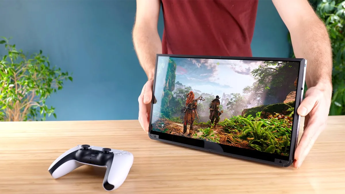

Bardzo popularny YouTuber prowadzący kanał DIY Perks znany jest z realizowania przedziwnych przedsięwzięć. Ich kreatywność doceniają widzowie, którzy chętnie przychodzą na seans kolejnych realizacji. Teraz przyszedł czas na to, by przekształcić PlayStation 5 w pełnowymiarowy tablet z ekranem OLED – brzmi abstrakcyjnie, prawda? Można wręcz powiedzieć, że mamy do czynienia z PlayStation Portal, ale na sterydach. Zresztą, zobaczcie sami:
Jak przebiegał cały proces przekształcania PlayStation 5? Wykorzystano do niego edycję Slim konsoli z jednego prostego względu. Sony zdecydowało się tam na znaczące zmniejszenie rozmiaru płyty głównej, co ułatwiło zadanie. Największe wyzwanie to natomiast zamontowanie skutecznego chłodzenia, oryginalne radiatory i inne podzespoły są bowiem dosyć duże. Dlatego niezbędne okazało się przekształcenie pewnych elementów i dopasowanie ich proporcji do rozmiaru obudowy tabletu, która zresztą i tak finalnie nie należy do najchudszych.
Sporo zmian doczekał się system chłodzenia
Konstrukcję po prostu uproszczono i zapewne będzie to miało wpływ podczas długotrwałego korzystania z takiego sprzętu. Poza tym YouTuber sam przygotował rurki cieplne, których zadaniem jest pochłanianie generowanego przez konsolę ciepła. Nie zabrakło także wentylatorów wyciągniętych z laptopów, customowego nagłośnienia oraz obudowy wydrukowanej przy pomocy drukarki 3D. Technologia ta zresztą pomogła mu również przy produkcji innych rzeczy.
No dobra, ale jak to w ogóle działa? Sprawa jest dosyć skomplikowana, bowiem tablet wymaga nieustannego podłączenia do prądu – zamontowanie akumulatorów okazało się po prostu niemożliwe. Mamy więc do czynienia ze swego rodzaju stacjonarnym tabletem, choć nic nie stoi na przeszkodzie, by sprzęt zabrać w podróż i podłączyć do innego gniazdka.
Konsola jest jednak w pełni funkcjonalna i można na niej bez problemu grać w wymagające produkcje. Zostało to zresztą ukazane na powyższym materiale. Gorąco więc zachęcam Was do obejrzenia klipu i zapoznania się ze szczegółami tego kreatywnego przedsięwzięcia.
Szokujące, że udało się zmieścić PlayStation 5 w stosunkowo niewielkiej bryle.
