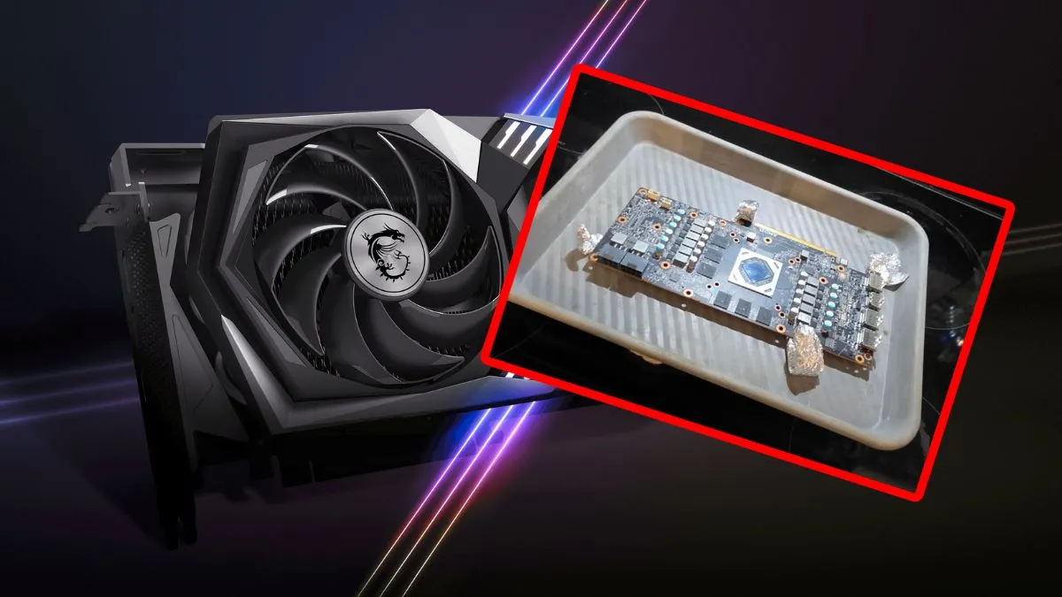

Na Reddicie pojawiła się kolejna historia z gatunku tych, które zawsze wracają jak bumerang. Ktoś wrzucił uszkodzoną kartę graficzną do piekarnika i… to zadziałało. Tym razem bohaterem jest Radeon 6700 XT. Użytkownik o nicku AF_Newb, który postanowił dać swojej karcie ostatnią szansę, zanim trafi na elektrośmieci.
Piekarnik jako ostatnia deska ratunku. Karta graficzna ożyła
Zanim Radeon wylądował w piekarniku, przeszedł klasyczny zestaw domowych prób ratunkowych. Autor rozebrał kartę, wyczyścił niewielką korozję, sprawdził, czy nie brakuje kondensatorów, i szukał zwarć multimetrem. Wszystko wyglądało w porządku, ale karta pozostawała martwa.
Wtedy padł ten dobrze znany z forów pomysł: „upiec”. AF_Newb ustawił zwykły domowy piekarnik na około 188 stopni Celsjusza, wsadził kartę do środka na dwanaście minut, odczekał, aż wszystko ostygnie, i złożył komputer z powrotem. Ku jego zaskoczeniu Radeon ożył i zaczął normalnie działać.
Nie obyło się jednak bez skutków ubocznych – po ponownym montażu okazało się, że laminat jest lekko wybrzuszony. Winny nie był sam układ graficzny, tylko kit termoprzewodzący znajdujący się z tyłu modułów pamięci. Ten pod wpływem wysokiej temperatury rozszerzył się bardziej, niż przewidział producent.
Mimo tego karta działa, a cała operacja trafiła na Reddita jako kolejny przykład na to, że elektronika czasem znosi więcej, niż powinna.
