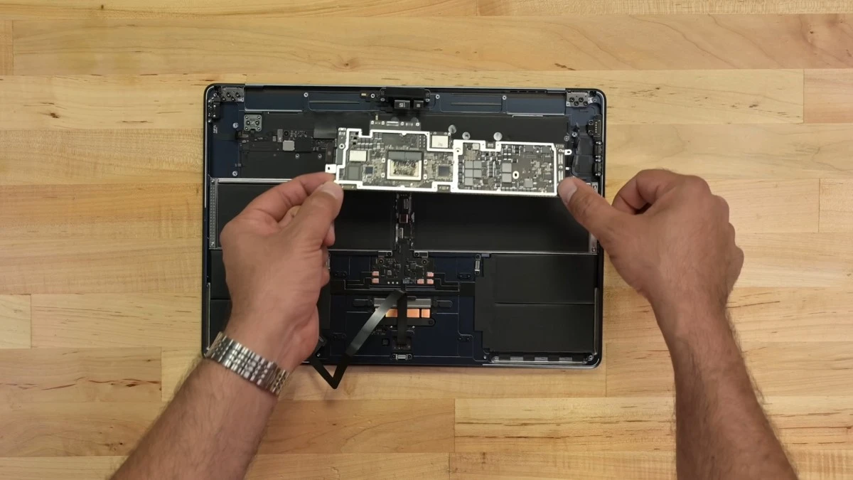

Z początkiem czerwca tego roku Apple zaprezentowało kilka odświeżonych wersji swoich urządzeń, w tym nowego 15-calowego MacBooka Air z czipem Apple M2. Urządzenie jest zjawiskowo piękne, smukłe, chłodzone w pełni pasywnie i naprawdę udane od strony konsumenckiej. Wiem co mówię, mam je w domu, a fanem Apple wcale nie jestem. Pierwsze niezależne testy – a zwłaszcza ten hardware’owy, przeprowadzony przez iFixIt – wykazały jednak, że jest to laptop niebywale trudny w naprawie. To poważny problem, jeśli chcielibyście serwisować go poza autoryzowanymi punktami napraw Apple.
Jak naprawić MacBook Air 15″? To szalenie trudne
Laptopy MacBook Air od lat słyną z tego, że ich naprawa jest niezwykłe trudna i stanowi wyzwanie naweet dla doświadczonych techników. Niestety, najnowsze nagranie opublikowane na YouTube przez IFixIt pokazuje, że nie inaczej jest i tym razem. „Air, podobnie jak w zeszłych latach, jest wrzodem na d**ie jeśli chodzi o naprawę” – stwierdzono z rozbrajającą szczerością.
W materiale opublikowanym na YouTube widzimy, że 15-calowy MacBook Air wykorzystuje te same cztery śruby pentalobe i klipsy, co model 13-calowy. Po zdjęciu dolnej pokrywy widzimy również znajomy układ komponentów wewnątrz obudowy, z wyjątkiem nowego systemu sześciu głośników z głośnikami niskotonowymi z redukcją przenoszenia drgań na obudowę.
Tak, wymiana baterii – w tym przypadku o pojemności 66,5 Wh – po raz kolejny w przypadku sprzętu Apple jest drogą przez mękę. Uzyskanie do niej dostępu przypomina przemierzanie labiryntu. Proces ten rozpoczyna się od odłączenia i podniesienia przewodu gładzika. Należy także odkręcić i usunąć głośniki niskotonowe, które w przeciwnym razie zablokują płytę główną, a które same są uwięzione przez… pokrywę zawiasów, pokrywę zespołu anteny i kilka małych wsporników złączy (prawy głośnik, lewy głośnik i inne elementy). Konieczne do wymiany baterii jest też wyjęcie płyty logicznej, ukrytej w gąszczu przewodów do przesyłania obrazu, portów, jeszcze większej liczby śrubek. Po tym zadaniu pozostaje jeszcze usunięcie osłony termicznej, paru kolejnych konektorów i voila. Można wyjąć baterię.
Ocena niska, ale nie najniższa
15-calowy MacBook Air ostatecznie uzyskał wynik 3/10 w skali łatwości naprawy iFixit. Mógł zdobyć dwa łatwe dodatkowe punkty za części i instrukcję obsługi, ale testujący postanowili ich finalnie nie przyznać.
