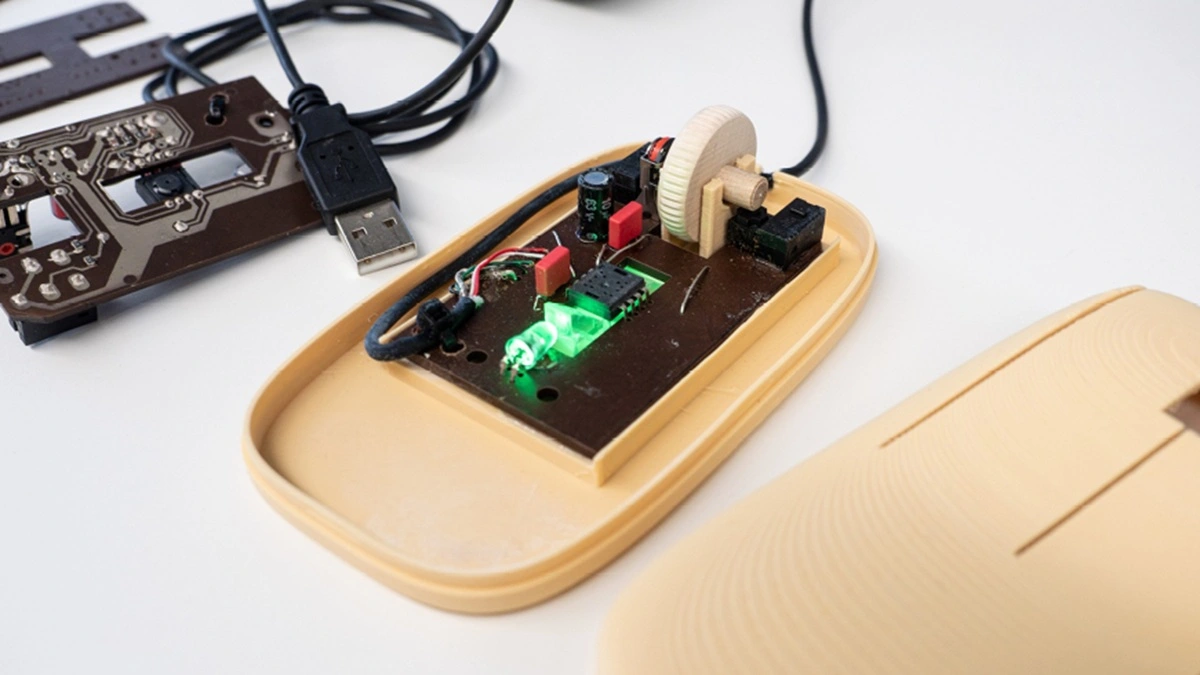

Naukowcy z europejskiego projektu HyPELignum stworzyli pierwszą mysz komputerową, której sercem jest biodegradowalna płytka drukowana z lignocelulozy. To przełom, który może zmienić sposób, w jaki produkujemy i utylizujemy elektronikę.

Najpierw lignoceluloza zostaje rozdrobniona w wodzie, co pozwala uzyskać cienkie włókna. Następnie całość poddaje się wysokiemu ciśnieniu, które wyciska wodę i zbliża włókna do siebie. W efekcie powstaje zwarta, wytrzymała masa. Lignina działa tu jak naturalny klej i wzmacniając strukturę.
Biodegradowalna mysz komputerowa z lignocelulozy / Źródło: youtube.com/@EmpaChannel
Na tak przygotowanym podłożu projektanci nanieśli ścieżki przewodzące i zamontowali komponenty elektroniczne, tworząc w pełni funkcjonalną płytkę PCB. Aby udowodnić praktyczność rozwiązania, badacze zbudowali mysz komputerową, w której zarówno obudowa, jak i elektronika powstały z materiałów biodegradowalnych. Obudowę wydrukowano w 3D z mieszanki biodegradowalnego plastiku i włókien drzewnych, a całość działa jak zwykłe urządzenie podłączane do komputera.

Nowa płytka jest niemal tak samo odporna jak klasyczny laminat epoksydowy, ale ma jedną cechę, która jest jednocześnie zaletą i wyzwaniem – wrażliwość na wodę i wilgoć. Tak, to oznacza, że myszka może być niezwykle podatna na ludzki pot czy inne płyny – można wręcz żartobliwie stwierdzić, że w ekstremalnych warunkach mogłaby zacząć się rozkładać podczas intensywnej sesji w Counter-Strike’a.
To właśnie dzięki wilgoci materiał może ulegać biodegradacji pod wpływem mikroorganizmów. Po zakończeniu użytkowania myszkę można wrzucić do kompostownika: nośnik rozłoży się, a pozostałe elementy – metale i komponenty – łatwo odzyskać. Badacze podkreślają, że nie ma sensu tworzyć urządzeń, które starzeją się w kilka lat, z materiałów trwalszych niż cywilizacje.
