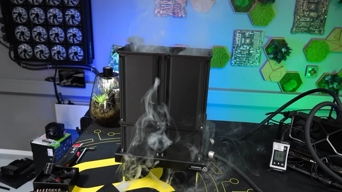

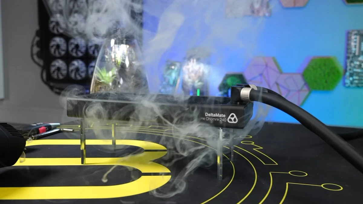

Do testu wykorzystano procesor AMD Ryzen 7 9800X3D oraz chłodzenie wodne z radiatorem 240 mm, z którego zdjęto wszystkie wentylatory. Procesor przez cały czas trwania eksperymentu pobierał 100 W mocy. Bez wymuszonego przepływu powietrza temperatura cieczy po około 80 minutach wzrosła do 61,5 stopnia Celsjusza. Der8auer zaczął wtedy dokładać nad radiatorem kolejne elementy komina wydrukowane w 3D.
Komin wysoki na 10 cm dał spadek temperatury o zaledwie pół stopnia Celsjusza. Przy 30 cm kominie różnica wynosiła już około 5 stopni. Prawdziwa zmiana nastąpiła jednak dopiero po zbudowaniu wieży o wysokości 110 cm. Temperatura cieczy spadła do 50 stopni, a sam Ryzen zamiast ponad 90 stopni osiągał 71 stopni Celsjusza. Chłodzenie było częściowo pasywne – de facto aktywnym elementem była wyłącznie pompka układu AiO.
Działanie konstrukcji świetnie zobrazował test z użyciem wytwornicy dymu. Bez komina dym leniwie rozpływał się pod chłodnicą. Po zamontowaniu 110-centymetrowej konstrukcji był już wyraźnie zasysany przez radiator i wyrzucany górą. Pusta rura zaczęła więc wykonywać pracę wentylatorów.
