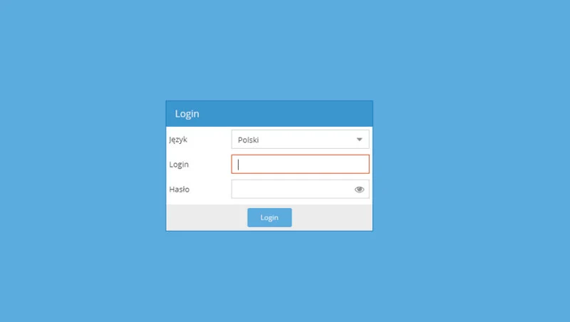

Aby zalogować się do systemu wpisujemy następujące dane:
Login: admin
Hasło: openmediavault

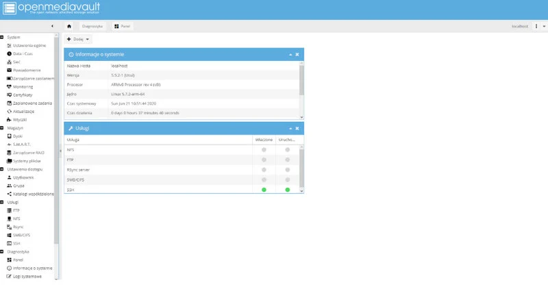

Gdy to zrobimy, naszym oczom powinien ukazać się następujący kokpit ze wszystkimi opcjami konfiguracyjnymi.
OpenMediaVault ustawienia

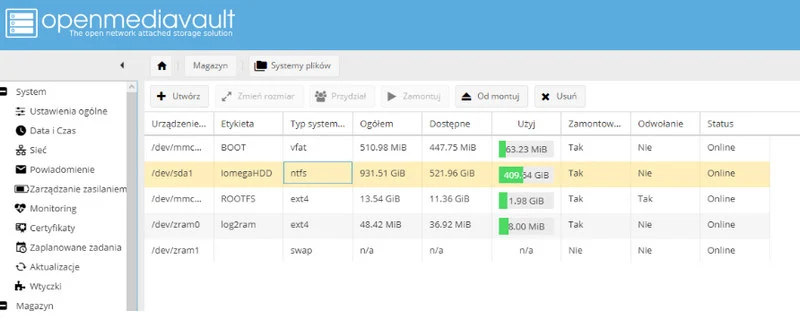

Kolejnym krokiem jest podłączenie dysku twardego do portu USB urządzenia. Listę urządzeń można znaleźć w menu Magazyn – Dyski. Aby poprawnie skonfigurować urządzenie niezbędne jest zamontowanie dysku. Można tego dokonać w menu Magazyn – System plików. W przypadku pamięci flash (np. pendrive), wskazane jest sformatowanie urządzenia w menu Dyski oraz stworzenie systemu plików. Istotne jest, aby nazwa urządzenia nie zawierała spacji, gdyż w takim przypadku system poinformuje nas o błędzie.

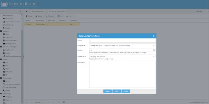

Kolejnym etapem tworzenia NAS-a, jest skonfigurowanie folderu współdzielonego. Możliwe jest przyznanie dostępu do całego dysku, jak i stworzenie folderów, które będą wykorzystywane do udostępniania plików. Skonfigurować tę opcję można w menu Ustawienia dostępu, a konkretniej pod Katalogi współdzielone. Jeśli z naszej sieci korzysta głównie rodzina, to można ustawić ustawienia na Wszyscy odczyt/zapis. Trzeba brać pod uwagę, że jest to opcja dobra, jeśli nie umieszczamy na dysku danych, których wolelibyśmy nie usuwać. W innych przypadkach wskazane jest wybranie bardziej bezpiecznej opcji z użyciem administratora.

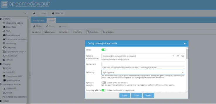

Jednym z ostatnich kroków jest włączenie obsługi SMB/CIFS, aby mieć możliwość dostępu do plików w systemie Windows. Po wejściu w odpowiednie menu, wystarczy włączyć tę opcję oraz ustawić nazwę sieci domowej (domyślnie WORKGROUP). Ostatnim krokiem jest dodanie folderu w podmenu Udziały. Tam można również ustawić, kto ma dostęp do plików.

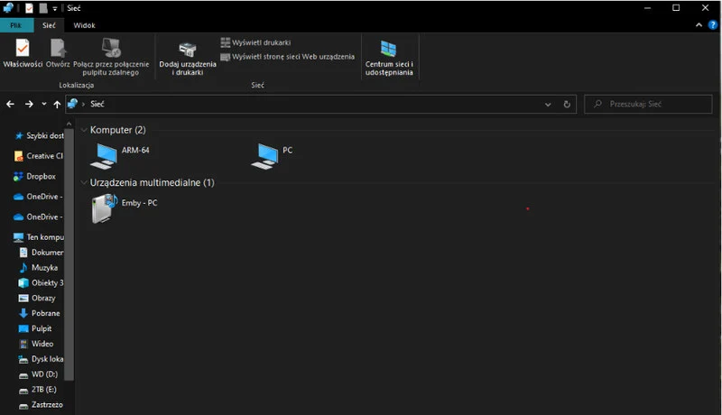

Po zatwierdzeniu zmian, katalog powinien być dostępny do przeglądania na innych komputerach. Niezbędne jest włączenie odnajdowania sieci w Centrum sieci i udostępniania. W przypadku sukcesu, komputer powinien pojawić się w eksploratorze plików.
2020-06-22 094742
Wygodną opcją jest mapowanie dysku sieciowego, przez co urządzenie będzie ciągle widoczne podczas korzystania z komputera.
