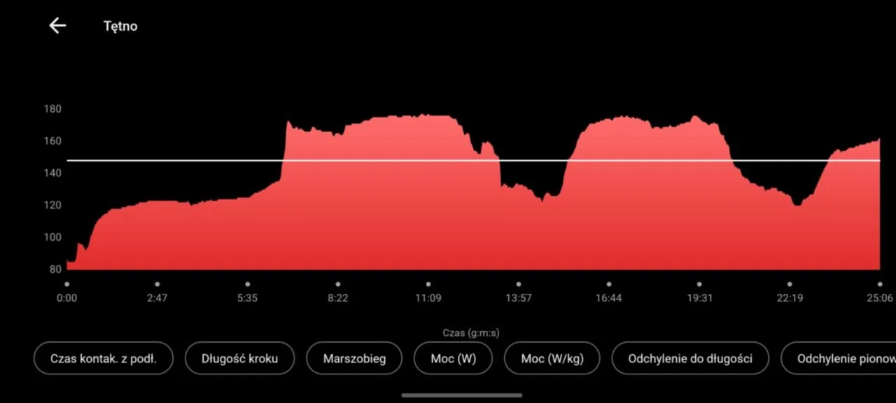

Najpierw Mateusz z naszej redakcji zwrócił moją uwagę na fakt, iż jego Garmin Forerunner 965 ma problemy z poprawnym rejestrowaniem jego tętna. Problem występował zwłaszcza wtedy, gdy Mateusz w trakcie swoich maratońskich przygotowań brał się za bardziej wymagające jednostki treningowe. Jego urządzenie mocno zaniżało pomiar tętna i nie reagowało na jego szybki wzrost. Dopiero po przejściu do marszu tętno rosło, aby po chwili spadać. Nie chodziło o drobną zwłokę liczoną w sekundach, a w minutach i różnicę nawet 20-30 uderzeń serca na minutę.

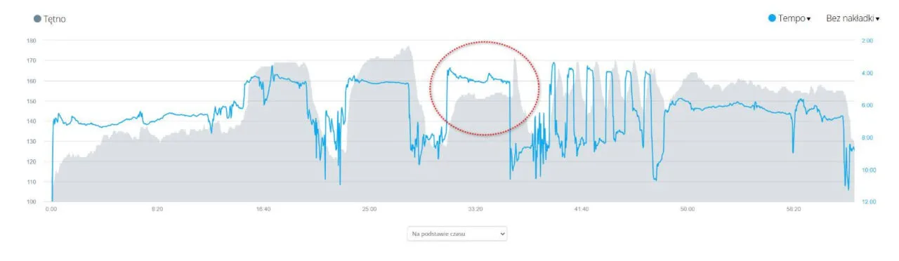

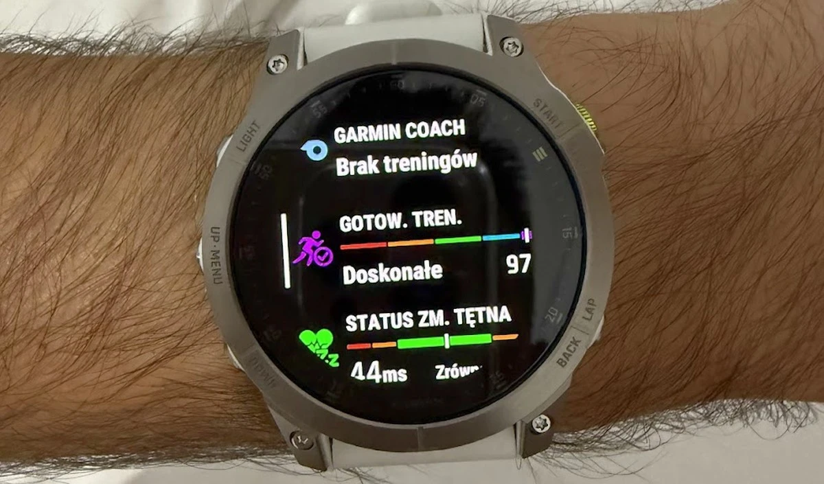

Jako druga problemy z pomiarem tętna na swoim zegarku Garmin Fenix 7S zgłosiła Ania. Ani tętno rośnie błyskawicznie po rozpoczęciu dowolnego biegu, jako osobie słabo wybieganej. Podobnie jak w przypadku smartwatcha Mateusza, sprzęt miał problem z rejestrowaniem poprawnego wysokiego tętna – wskazywał zaniżony pomiar.

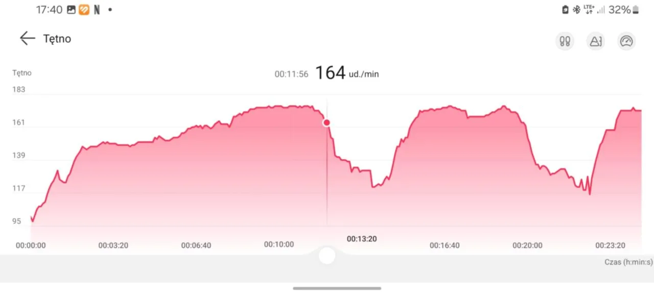

Poniżej: Garmin Fenix 7S vs Huawei Watch GT 5 – jedno z porównań Ani z 21 września 2024 roku. Garmin zaniża tętno na początku treningu (pomiar zupełnie niezgodny z samopoczuciem). Jeszcze rok temu w porównaniach zegarków Garmin i Huawei nadgarstkowy pomiar tętna był niemal identyczny, a różnice w zasadzie pomijalne – trudno było ocenić, który zegarek mierzy go dokładniej bez sięgnięcia po certyfikowane medyczne urządzenie pomiarowe.
Wykres z Garmin Fenix 7 – zegarek ok. 6 minuty „nadrabia” błędny pomiar tętna. | Źródło: Ania B.
Wykres z Huawei Watch GT5 – płynny wzrost tętna. | Źródło: Ania B.
W obu tych przypadkach z czasem zaczęliśmy dokonywać pomiarów kontrolnych smartwatchami innego producenta – w tym przypadku Huawei – które logowały wartości zbliżone do prawdopodobnych.

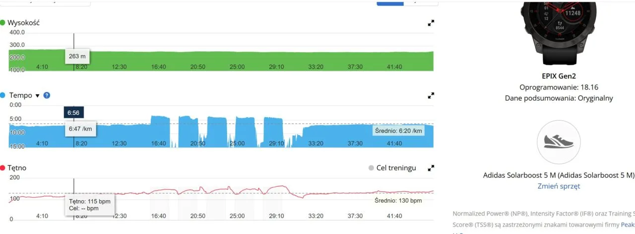

Wydawało mi się, że mojego zegarka Garmin Epix Gen 2 usterka nie dotyczy. Było tak aż do momentu, w którym przestałem „człapać” i zacząłem nieco szybciej biegać, przygotowując się do listopadowego maratonu. To, że kluczowa funkcja mojego zegarka Garmin nie działa zorientowałem się podczas biegów tempowych. Później błędny (zaniżony) pomiar tętna „położył mi” jeden z biegów na 5 km z cyklu City Trail, gdzie słuchając się zegarka zamiast własnego organizmu, biegłem ze zbyt wysokim tętnem. Na kolejny trening wziąłem na prawy nadgarstek zegarek innego producenta, porównałem oba odczyty i dostrzegłem rzecz oczywistą: Garmin zaniża odczyt tętna.

Soft beta wgrał także Mateusz, ale jego Garmin Forerunner 965 nadal zakłamywał pomiar tętna.
Gdy mój Garmin Epix Gen 2 wrócił z naprawy gwarancyjnej, miałem nadzieję, że będzie działał poprawnie. Niestety, o ile był na nim zainstalowany stary soft (przyznaję bez bicia, nie pamiętam wersji… 17.18?), to tętno nadal było zaniżane.
Na ostatni bieg z cyklu City Trail w Katowicach, który miał miejsce 15 grudnia, wziąłem smartwatch Garmin Epix Gen 2 oraz niedrogi zegarek marki Maxcom. Zgadnijcie, który pokazywał właściwe tętno w biegu na 5 km? Nie, wcale nie Garmin.

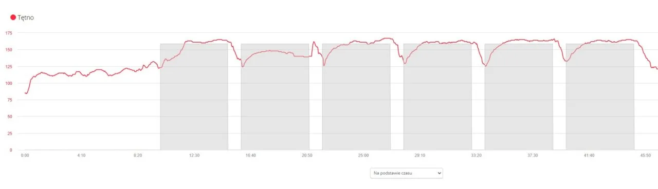

Uzupełnienie

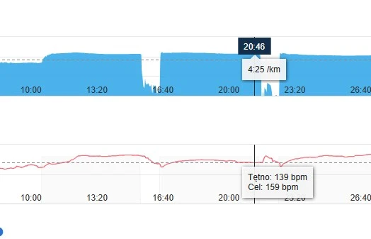

Pokuszę się o dodatkowe pomiary, które obrazują problemy z pomiarem HR w zegarkach Garmin. Zerknijcie tylko na poniższy wykres, który otrzymałem od Mateusza. Na trzecim sprincie pomiar HR z nadgarstka ewidentnie „zawiesił się” na ok. 5 minut rejestrując wyższą aktywność dopiero po zakończeniu tego fragmentu aktywności.
