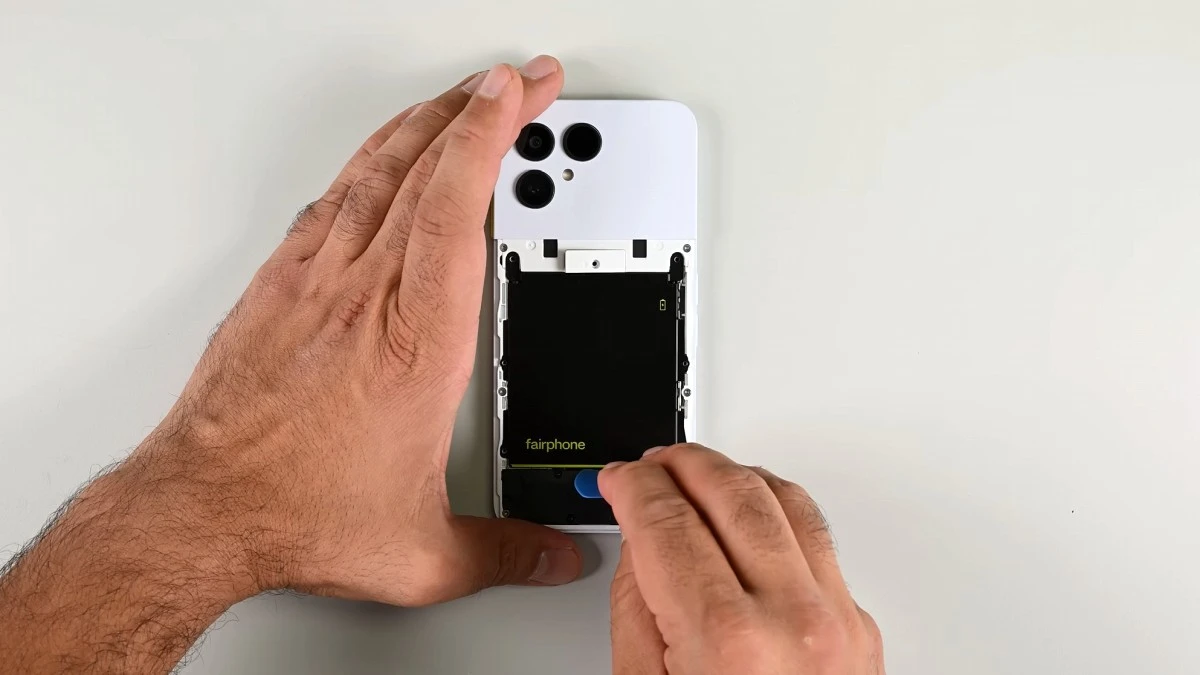

iFixit regularnie sprawdza elektronikę konsumencką pod kątem łatwości jej naprawy. Większość urządzeń zbiera cęgi za utrudnianie tego procesu serwisom nieautoryzowanym, nie wspominając nawet o zwykłych użytkownikach. Smartfon Fairphone 6 powstał z myślą o tym, aby każdy mógł wyeliminować podstawowe usterki sprzętowe. Okazuje się, że to faktycznie dość proste.
W smartfonie Fairphone 6 zastosowano śrubki Torx T5 – wystarczy odkręcić dwie, aby tylny panel obudowy odsłonił akumulator. Akumulator o pojemności 4415 mAh przytwierdzony jest do szkieletu smartfona kolejnymi czterema śrubkami, a do jego zamocowania nie wykorzystano taśmy dwustronnej. Da się go wymienić w dosłownie kilka minut.
Akumulator to nie wszystko – tu łatwo wymienisz nawet ekran
Do jednej z najczęstszych usterek w smartfonach nadal należą pęknięte ekrany. Wymiana ekranu w Fairphone 6 wymaga odkręcenia ośmiu śrubek i zdjęcia górnego tylnego panelu obudowy. 6,31-calowego wyświetlacza LTPO OLED również nie osadzono na taśmie dwustronnej, więc jego zamiana to czysta przyjemność. Równie łatwo zdemontować tylne aparaty, aparat przedni, głośniki oraz port USB-C.
Czy coś sprawiło większe problemy? Niekoniecznie. Przyciski zasilania i głośności są trudniejsze w wymianie, bowiem wymagane jest wyjęcie płyty głównej. Czy to trudne zadanie? Nie, po prostu bardziej czasochłonne. Całościowo smartfon dostał maksymalną ocenę 10/10 od iFixit, co mówi chyba samo za siebie.
