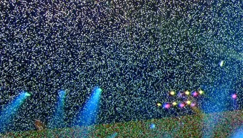

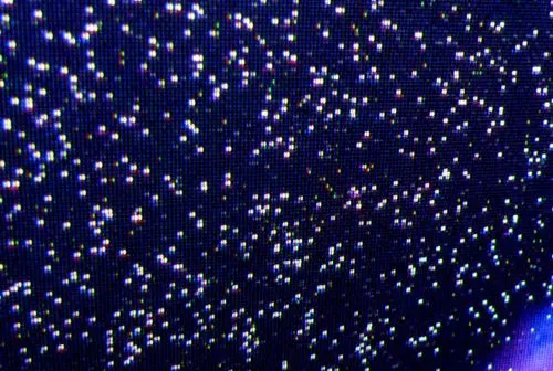

Morrison pisze, że zerojedynkowy zapis obrazu HD przenoszony jest z urządzenia źródłowego do telewizora i na krótkich odcinkach nic – poza uszkodzonym kablem – nie może powodować żadnych zakłóceń. Na dłuższych odcinkach mogą pojawić się zakłócenia spowodowane nakładaniem się fal lub wadliwym kablem. Według autora, jest możliwe takie zakłócenie sygnału, że telewizor nie będzie w stanie prawidłowo go rozpoznać. Najbardziej prawdopodobnym efektem ubocznym (jeżeli obraz w ogóle się pojawi) jest efekt śniegu. Wygląda on tak:
Sparkles Bad
Sparkles Closeup
Zdaniem autora artykułu, efekt taki pojawia się, gdy dane otrzymane przez telewizor są niewystarczające do określenia, jak poszczególne piksele miały wyglądać. Pomijając niewiadome, telewizor buduje tylko tę część obrazu, którą odebrał prawidłowo. Jest jednak dużo bardziej prawdopodobne, że obrazu nie będzie w ogóle.
Po co w takim razie o tym wspominać? Morrison wyjaśnia, że efekt śniegu jest dowodem na to, że określony piksel nie może nigdy wyglądać inaczej. „Jest albo tym, czym powinien być, albo jest wadliwy i wygląda jak na jednym z powyższych obrazów” – twierdzi autor. Nie jest więc możliwe, żeby dowolny kabel HDMI gwarantował lepszy obraz niż inny – nie może być mniej zniekształcony, w niższej rozdzielczości czy gorszym kolorze. Jeżeli sygnał dotrze do telewizora, to będzie zawsze taki sam. Jeżeli więc zadziała najtańszy kabel, zadziała dokładnie tak samo jak ten najdroższy.
