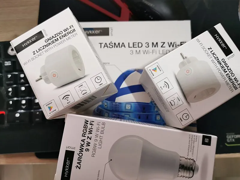

W sieci sklepów Biedronka cyklicznie pojawia się elektronika, która przykuwa uwagę wielu Polaków. Tym razem w ofercie lubianego supermarketu pojawiły się inteligencje akcesoria oświetleniowe Hykker Smart Home. Mowa o taśmie LED RGB o długości aż 3 metrów, inteligentnym gniazdku z licznikiem energii, a także inteligentnych żarówkach LED o mocy 7 W i LED RGB o mocy 9 W. Gdy dowiedziałem się, że sprzętami można sterować nie tylko z poziomu dedykowanej apki Hykker Smart Home, ale także za pomocą Asystenta Google (i innych!), pospiesznie udałem się do sklepu i dokonałem zakupu.

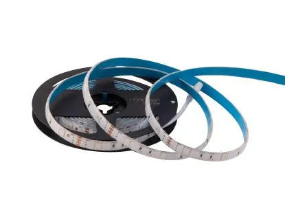

Taśma LED RGB to najlepszy ze wszystkich zakupów, ale ma drobny mankament
Kosztująca 99 złotych taśma LED RGB z Wi-Fi to produkt, który trafił najmocniej w moje gusta. W niewielkim pudełku znajduje się taśma z 90 LEDami, której towarzyszy zasilacz sieciowy (100-240 V), pilot do sterowania podświetleniem oraz niewielka złączka pozwalająca łączyć ze sobą kilka taśm w dłuższe konfiguracje.
taśma LED RGB Wi-Fi
Diody zostały zatopione w substancji, która chroni je przed działaniem wody. Taśmę można przeciąć na przykład na dwa mniejsze odcinki w wyznaczonym do tego miejscu. Taśma zakończona jest z dwóch stron żeńskimi wtykami 4-pin. Czy można ją zasilać z wtyku na płycie komputera? Tak, ale przy tej długości i tej liczbie LEDów świeciła będzie mizernie.

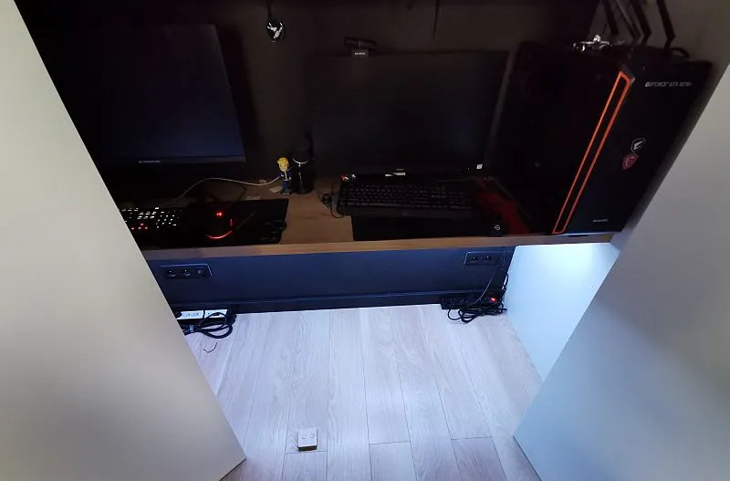

Taśmę można zamocować do dowolnej powierzchni za pomocą samoprzylepnej taśmy 3M umieszczonej na odwrocie.

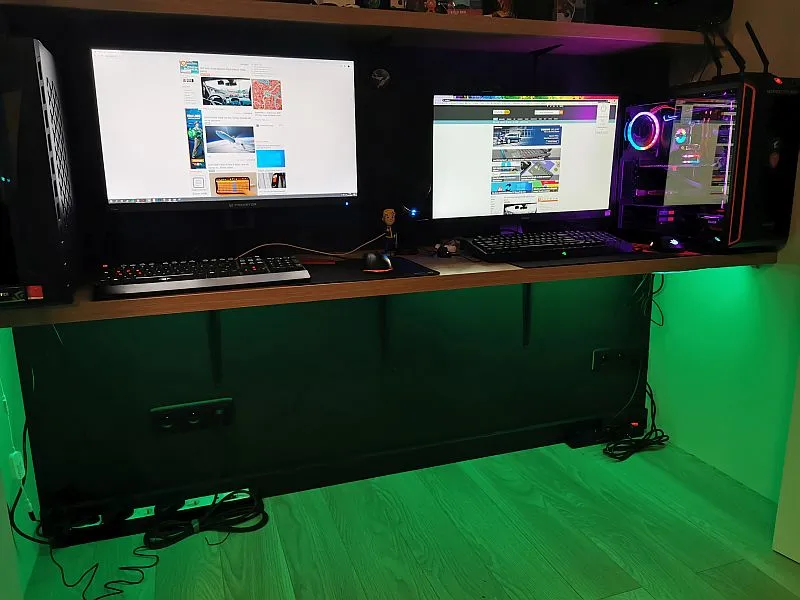

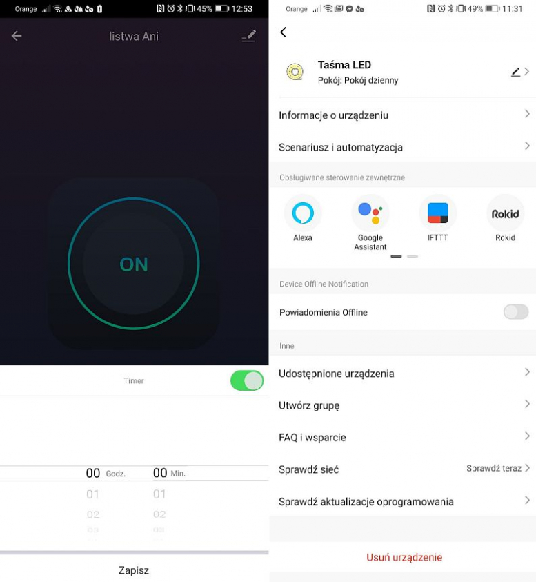

Jak włączyć taśmę? Wystarczy wpiąć ją do kontaktu. Podświetlenie jest bardzo ładne i intensywne. Możecie zrezygnować z funkcji Smart, ale taśmę na tyle łatwo jest sparować z intuicyjną apką Hykker Smart Home, że polecam to zrobić. Wtedy uzyskacie dostęp do pełnego spektrum regulacji podświetlenia. Minusy apki? Współpracuje wyłącznie z sieciami Wi-Fi w zapchanej częstotliwości 2,4 GHz.
3x
reklama - polecane wideo
Niestety, oba egzemplarze taśmy zakupionej przeze mnie obarczone były wadą popularną nawet dla o wiele droższych rozwiązań tego typu. Przy niektórych kolorach i określonej intensywności świecenia zasilacz lubi „piszczeć”. Wymiana zasilacza na lepszy powinna skutecznie rozwiązać problem.

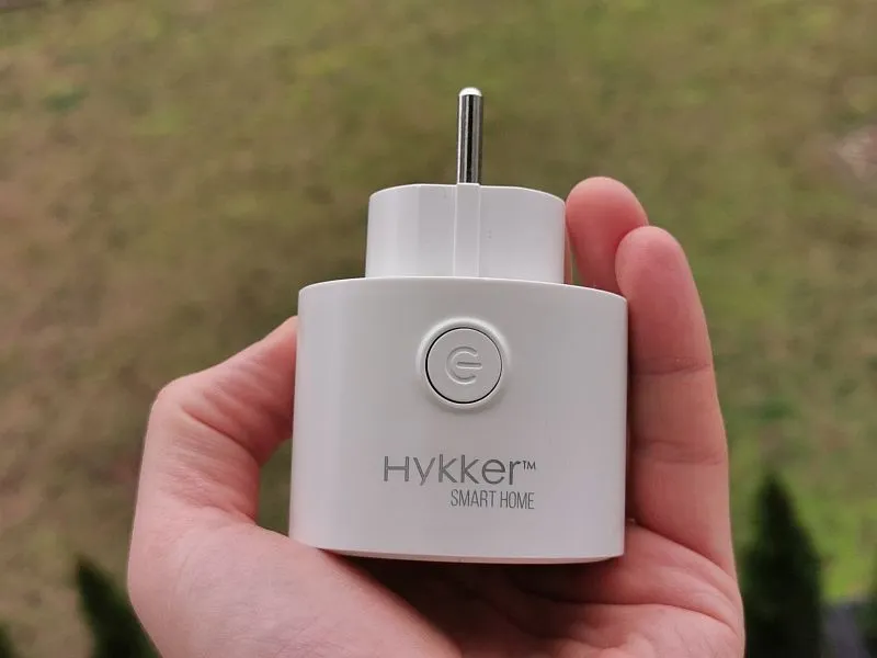

Smart gniazdko pozwoli kontrolować wydatki na prąd
Inteligentne gniazdka z pomiarem prądu wycenione na 59,99 złotych to fajna metoda na zwiększenie własnej świadomości w zakresie faktycznego zużycia energii w domu. Jakość wykonania, podobnie jak w przypadku innych zakupionych przeze mnie sprzętów, jest wysoka. Gniazdko prezentuje się ładnie, a przycisk zasilania jest podświetlany.
Hykker Smart Home 5
Pod każde z gniazdek pełniących funkcję swoistej przejściówki pomiędzy kontaktem, a na przykład listwą z kolejnymi urządzeniami, można podpiąć sprzęty o maksymalnej mocy 3300 W. Całkiem sporo.

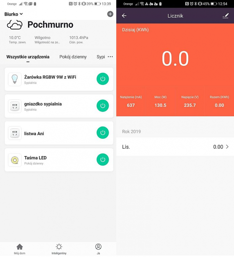

Sparowanie gniazdek z apką Hykker Smart Home jest niezwykle proste i dopiero po tym procesie można z nich korzystać. Z poziomu apki zdalnie możecie włączyć lub wyłączyć gniazdko odcinając zasilanie do wszystkich podłączonych doń urządzeń. Możecie tworzyć także harmonogramy i odgórnie ustawiać odcinanie prądu od wszystkich czuwających urządzeń w określonych godzinach – indywidualnie dla każdego dnia tygodnia. Zapomnieliście wyłączyć żelazko przed wyjściem z domu? Wyłączycie je zdalnie.
Hykker Smart Home 11
Dodatkowo, z poziomu aplikacji uzyskacie dostęp do statystyk zużycia prądu. Pozwoli Wam to lepiej oszacować wydatki na energię elektryczną i uświadomić Was jaki procent wszystkich wydatków stanowią te ponoszone na konkretne urządzenie lub grupę urządzeń.
1x
Jedynym zaobserwowany przeze mnie mankament gniazdka jest niemożność odczytania poboru mocy z urządzeń dysponujących włącznikiem na kablu, na przykład lampek nocnych. Szkoda.

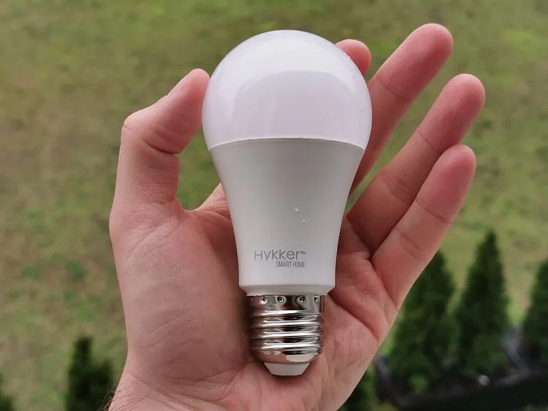

Smart Żarówka Hykker RGBW 9W z Wi-Fi świeci doskonale
Jeśli taśma LED wydaje się Wam zbyt krzykliwa, to być może zechcecie uzyskać światło nastrojowe w swoim mieszkaniu za pomocą żarówki LED ze zmiennym kolorem podświetlenia. Taką właśnie żarówką jest Hykker RGBW 9W z Wi-Fi z gwintem E27, wciąż najczęściej stosowanym w polskich mieszkaniach.
Hykker Smart Home 6

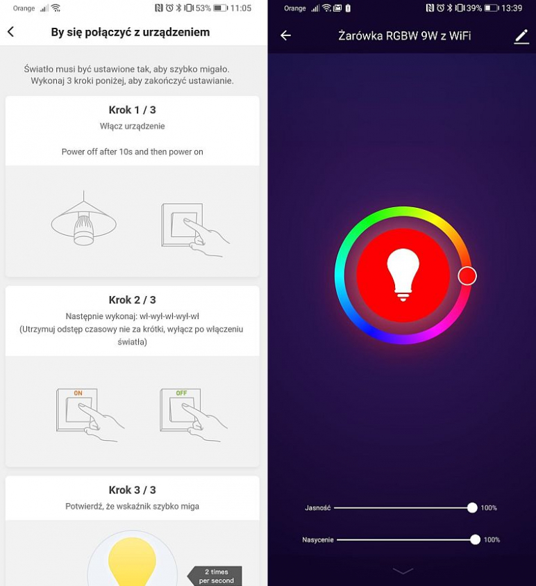

Żarówka przed sparowaniem z aplikacją świeci na biało z temperaturą barwową o dość ciepłym i nie męczącym oczu odcieniu. Parowanie z aplikacją i siecią Wi-Fi trwa dosłownie kilka sekund i chwilę potem można już zawiadywać urządzeniem z poziomu aplikacji. Ponownie, można ustalić harmonogram i uzależnić na przykład barwę światła od danej godziny.Jesteście na wakacjach i chcecie włączyć światło w całym domu, by zmylić złodziei? Śmiało, możecie to zrobić z dowolnego miejsca na świecie.
Hykker Smart Home 8
Korzystałem kiedyś z dwa razy droższych żarówek TP-Linka i prawdę mówiąc trudno jest mi wskazać jakiekolwiek różnice pomiędzy dwoma konstrukcjami od strony jakości wykonania. Osoby wrażliwe na światło LEDów mogą co najwyżej zwrócić uwagę na migotanie występujące w niektórych warunkach oświetleniowych, które czasem lubi towarzyszyć tańszym konstrukcjom.

Co najlepsze, aplikacja Hykkera oferuje możliwość integracji z różnymi asystentami. Sprzętami Hykker możecie sterować poprzez IFTTT, Asystenta Google, Alexę, czy też Rokid. Użytkownik może na przykład powiedzieć „włącz światło w salonie”, by aktywować wszystkie połączone w grupę żarówki lub „włącz listwę LED”, by włączyć oświetlenie kameralne.
