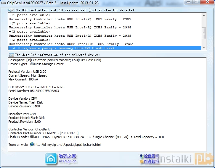

Każdy pendrive zbudowany jest z konkretnego rodzaju chipu. Posiadając wiedzę na temat jego wersji jesteśmy w stanie ściągnąć program odblokowujący bądź naprawiający pamięć flash. Dlatego też w pierwszej kolejności musimy poznać dane na temat naszego dysku wymiennego. W tym celu pobieramy program o nazwie Chip Genius, który znajduje się w naszej bazie plików. Przed uruchomieniem aplikacji podłączamy wadliwy pendrive do komputera. Włączamy program – wykryje on podłączone urządzenia. Z listy odnajdujemy nasz dysk wymienny (jest on poprzedzony literą dysku).

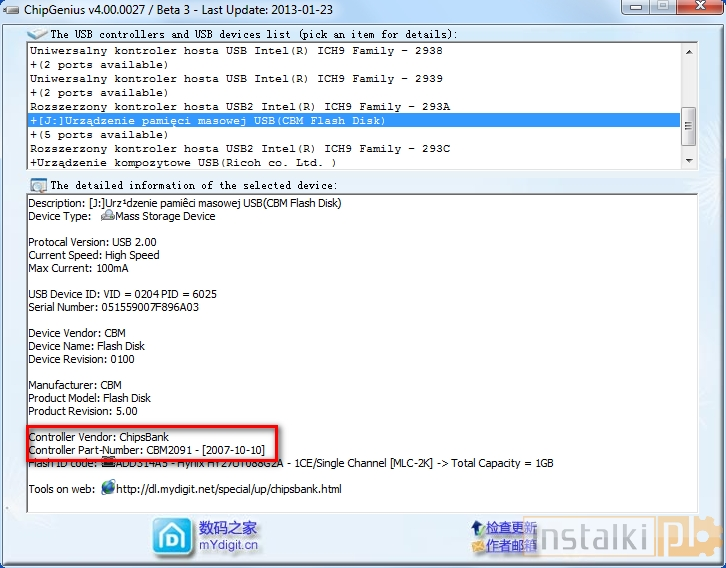

Z rubryki odczytujemy wartości Controller Vendor oraz Controller Part-Number. Są to dane, które pomogą nam określić rodzaj chipu oraz producenta.

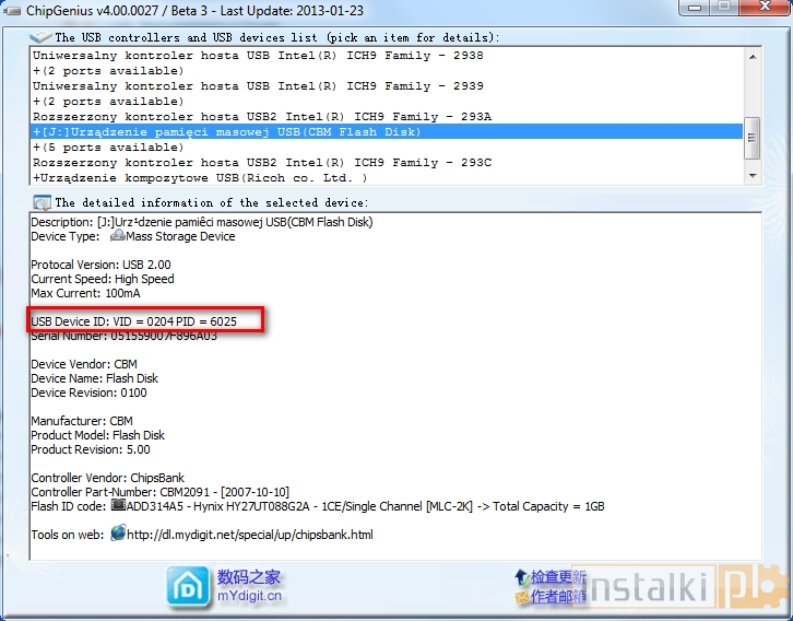

Jeżeli natomiast program nie może podać powyższych wartości, zwracamy uwagę na pola VID oraz PID. Dzięki nim również jesteśmy w stanie określić rodzaj chipu.

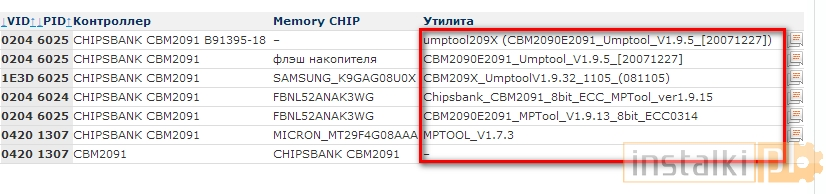

Po wpisaniu i zatwierdzeniu, naszym oczom ukaże się lista możliwości. Po prawej stronie widnieją nazwy programów, które służą do modyfikacji pendrive na naszym chipie. W naszym przypadku jest to Umptool_V1.9.5.

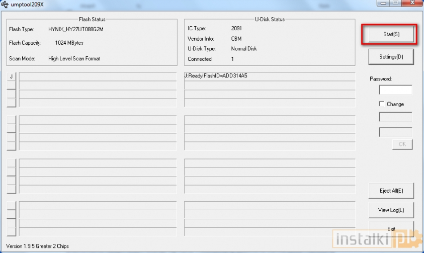

Po odczytaniu nazwy wyszukujemy dany program w internecie, ściągamy oraz instalujemy. Po uruchomieniu naszym oczom ukazuje się menu. Pozostawiamy ustawienia standardowe i naciskamy przycisk Start, aby rozpocząć flashowanie dysku (inne programy powinny wyglądać podobnie).
