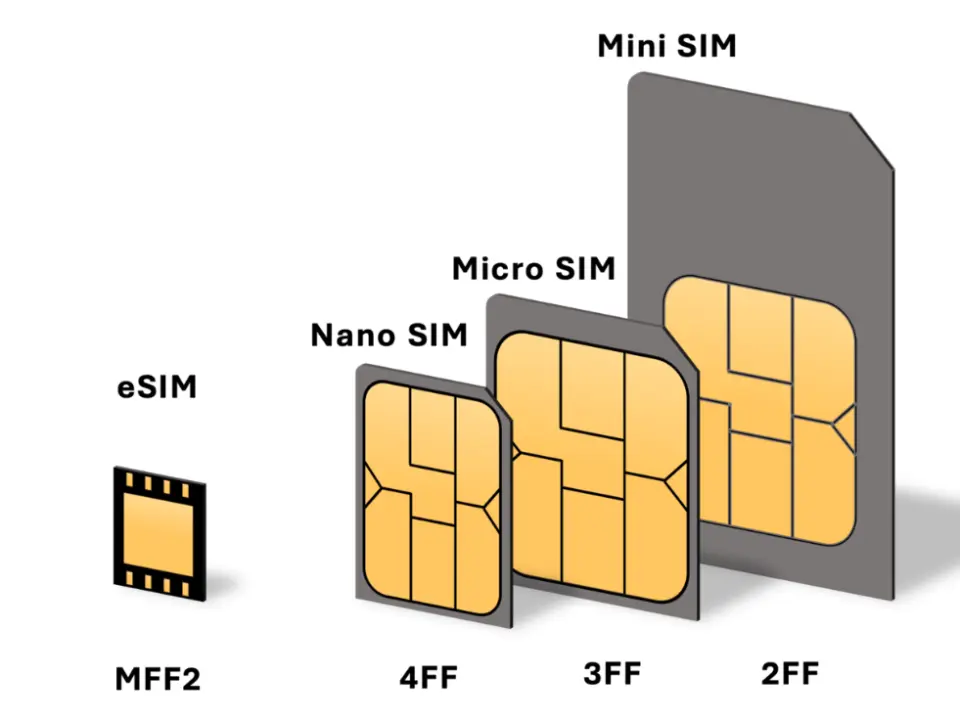

Najpopularniejsza forma modułu SIM, który zna każdy, kto kiedykolwiek używał telefonu komórkowego. Składa się z płytki zawierającej mikroprocesor, pamięć RAM, pamięć ROM, pamięć EEPROM i układ szyfrujący. Technologia powstała jeszcze w latach 90. i od tego czasu ewoluowała głównie w zakresie rozmiaru. Pierwsze karty były wielkości karty kredytowej, a następnie systematycznie zmniejszano plastikową płytkę otaczającą chip.
Karta SIM
Tradycyjna karta SIM jest bardzo prosta w konfiguracji i użytkowaniu / fot. Unsplash
Aktualnie używany format kart SIM to nano SIM, który jest wielkości 12,3 mm na 8,8 mm. Karta zawiera wszystkie podstawowe informacje potrzebne do połączenia z siecią, a także wbudowaną pamięć, która pozwala na zapisanie na niej kontaktów lub wiadomości SMS.

W 2012 roku organizacja GSMA zaprezentowała wirtualną kartę SIM. Technologia nazywa się eSIM (Embedded Subscriber Identity Module) i ma spełniać tę samą funkcję, jednak bez użycia fizycznego nośnika. W praktyce jednak, fizyczny nośnik jest potrzebny, ale urządzenie obsługujące ten format musi mieć taki moduł na wbudowany na stałe. Co najważniejsze, karta nie jest przypisana domyślnie do jednej sieci, tak jak ma to miejsce w zwykłej SIM, a można ją dowolnie konfigurować.

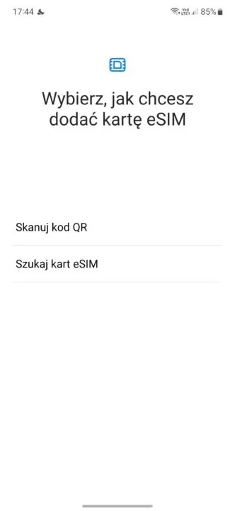

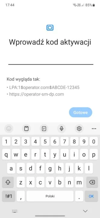

Działa to bardzo prosto. Kupując nowy telefon, jest on od razu gotowy do połączenia z siecią i wymagane jest do tego tylko zdalne przypisanie mu numeru/konta klienta u operatora. Jeśli zechcemy zmienić sieć, wystarczy wyrejestrować telefon z jednej i zarejestrować w drugiej, również bez żadnej fizycznej ingerencji.
