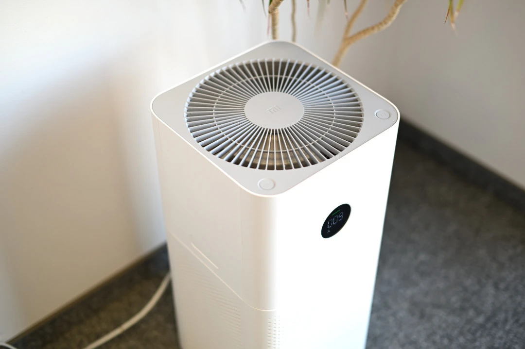

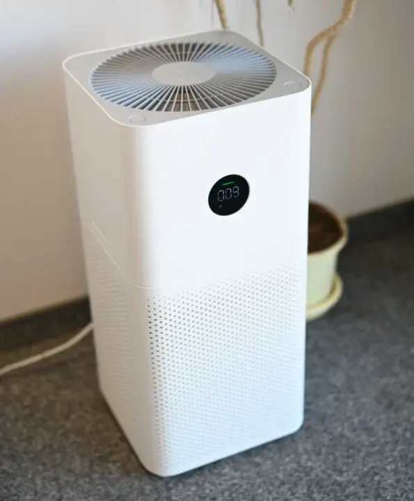

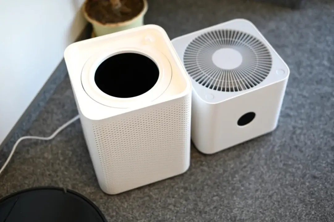

Mi Air Purifier 3C to oczyszczacz powietrza o kolumnowej budowie, która jest charakterystyczna dla większości urządzeń tego typu od Xiaomi. Biała obudowa sprawia, że całkiem nieźle prezentuje się w nowoczesnym pomieszczeniu, salonie czy biurze. Nie będzie więc kolejnym szpetnym urządzeniem w naszym domu.
Producent wyposażył urządzenie w ekran OLED, ale nie jest on dotykowy. Na szczęście możemy zmieniać stopień jego jasności, by sprzęt nie drażnił np. wieczorową porą. Nic nie stoi też na przeszkodzie, aby go całkowicie wyłączyć, gdy zajdzie taka potrzeba.
Xiaomi Mi Air Purifier 3C
Oczyszczacz możemy obsługiwać za pomocą dwóch przycisków znajdujących się w górnej części. Jednym z nich szybko wybierzemy tryb pracy spośród trzech dostępnych, drugim dostosujemy właśnie jasność wyświetlacza.

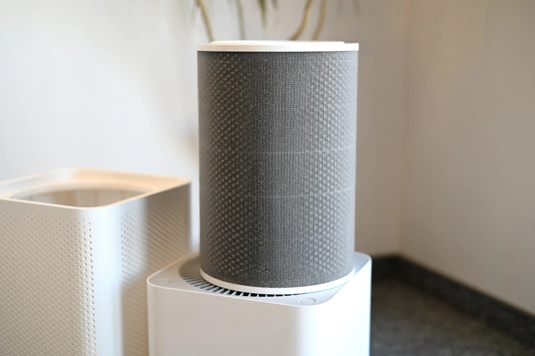

W środku Mi Air Purifier 3C znajdziemy trójstopniowy i zintegrowany filtr, zawierający w sobie filtr wstępny, filtr HEPA H13 oraz filtr węglowy. To dobrze znane użytkownikom chińskiej marki filtry cylindryczne. Co ważne, są one kompatybilne także z wcześniejszymi modelami oczyszczaczy Xiaomi. Nie będzie więc problemu z zakupem filtrów w różnych wariantach.
Zintegrowana budowa ma oczywiście swoje wady i zalety. Plusem jest fakt, że nie trzeba wymieniać kilku filtrów w różnych odstępach czasu. Minusem natomiast to, że gdy żywotność jednego się skończy, trzeba wymienić cały wkład.
Mi Air Purifier 3C nie pokazuje zresztą realnego zużycia filtra. W aplikacji można jedynie podejrzeć szacunkową żywotność, która odgórnie ustalona jest przez producenta na pół roku bez względu na warunki, w jakich pracuje oczyszczacz. Urządzenie nie ma bowiem czytnika RFID.

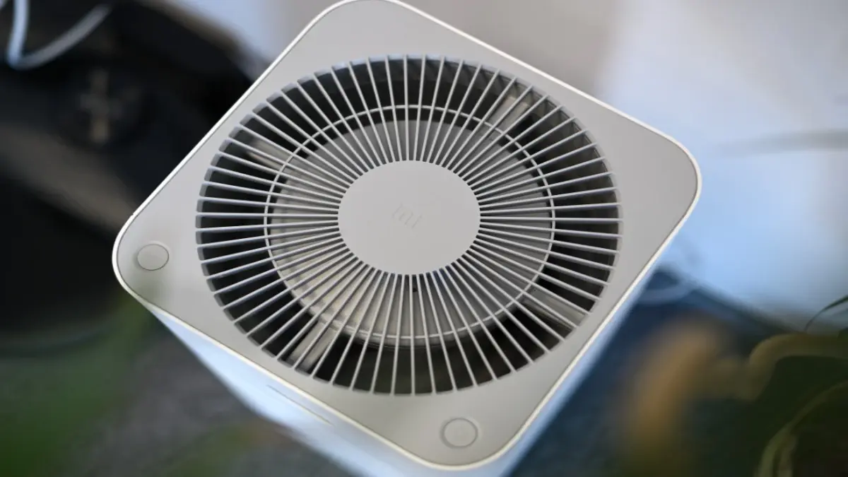

W trybie automatycznym (przy niskich obrotach) oraz w trybie nocnym urządzenie jest bardzo ciche, wręcz niesłyszalne. Z powodzeniem może więc stać nawet metr od łóżka w sypialni i nie powinno przeszkadzać w spaniu. Wkręcanie na wyższe obroty wydaje jednak nieprzyjemne dźwięki przypominające syrenę alarmową. Gdy wentylatory rozkręcą się na maksa, szum jest dość mocno słyszalny i może przeszkadzać np. w pracy. Słychać go wtedy nawet w innym pomieszczeniu. Trzeba jednak przyznać, że cyrkulacja powietrza jest wtedy bardzo dobra, a skuteczność oczyszczania wysoka. Maksymalne ustawienia przydają się więc, gdy np. coś przypalimy, przygotowując obiad i szybko chcemy pozbyć się zadymienia.

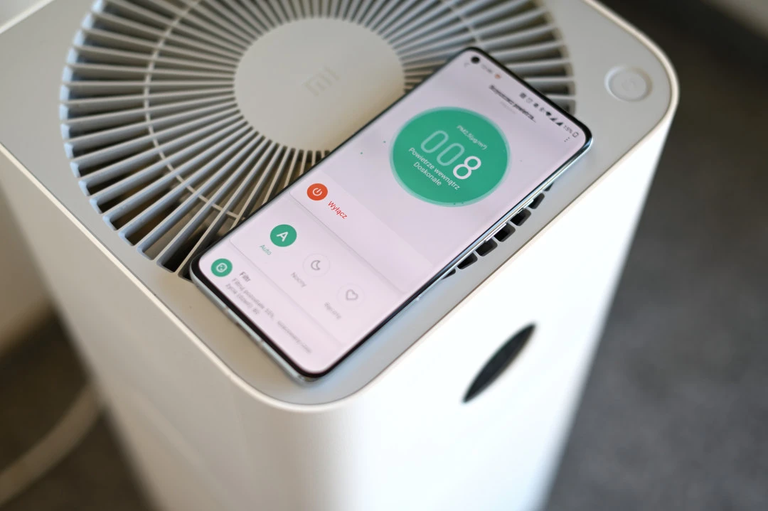

W aplikacji możemy na szybko podejrzeć aktualny stan powietrza wskazany przez czujnik laserowy PM 2,5, wyłączyć urządzenie lub wybrać jeden z trzech trybów działania (auto, nocny, manualny). W przypadku manualnego można też dostosować szybkość wentylatorów, co jest bardzo przydatne.
Xiaomi Home aplikacja
Xiaomi Home podaje też szacunkową żywotność filtra, pozwala zaplanować czasowe włączanie i wyłącznie urządzenia czy dostosować intensywność świecenia wyświetlacza.
W opcjach zaawansowanych dostępna jest automatyzacja, która pozwala lepiej dostosować tryb działania oczyszczacza do aktualnych warunków, a nawet spiąć te parametry z innymi inteligentnymi urządzeniami od Xiaomi.
