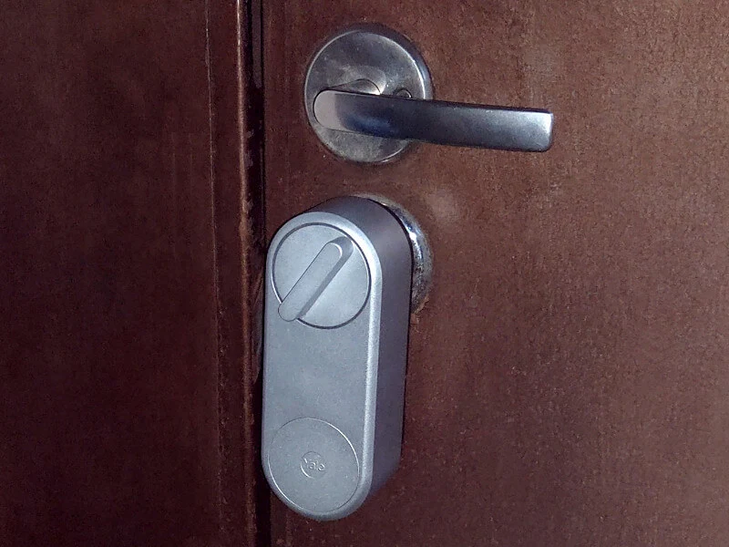

Yale Linus Smart Lock – solidny kawałek metalowego zamka
Nasz zamek jest dość duży. Yale Linus Smart Lock został umieszczony w metalowej obudowie (do wyboru czarna i srebrna) o wymiarach 150 x 58 x 58 mm. Raz zdarzyło mi się niechcący upuścić go na podłogę z wysokości nieco ponad metra i wszystko działało. Nawet nie było widać rys, ale może to być częściowo zasługa wykładziny. Urządzenie sprawia wrażenie bardzo solidnego i przy wadze 623 g jest całkiem masywne jak na swoje gabaryty. Umieszcza się w nim baterie zdejmując okrągłą klapkę z logiem Yale, która jest mocowana magnetycznie.
Yale Linus Smart LockZakres pracy, to -40 do +60 stopni Celslusza, więc nawet metalowe zimne zewnętrzne drzwi, to nie problem / foto. Instalki.pl

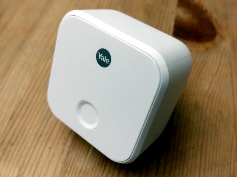

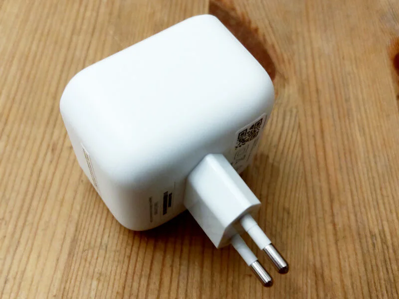

Dostępny wyłącznie w białej wersji mostek Yale Connect Wi-Fi Bridge (pośredniczy pomiędzy WiFi, a zamkiem, który ma tylko moduł Bluetooth) jest w całości plastikowy. Wygląda trochę jak przerośnięty odświeżacz powietrza do gniazdka albo mając bardziej techniczne skojarzenie – podobnie do wzmacniacza WiFi. Poza centralnym elementem z całą elektroniką (60 x 60 x 60 mm), ma tylko wtyczkę. Na obudowie widać też okrągły przycisk, który podświetla się w momencie wymiany informacji z naszą siecią WiFi lub zamkiem.

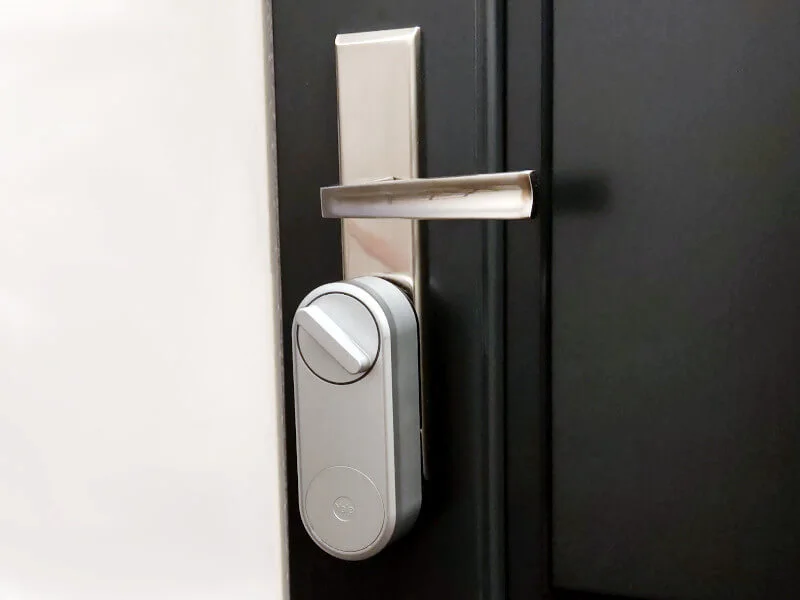

Montaż smart zamka Yale jest dziecinnie prosty
Podstawę Linusa będącą metalową pytką nakładamy na lekko wystającą wkładkę bębenkową zamka. Pasuje do wkładek euro (też kilku innych zależnie od wersji, ale w Polsce przoduje takie rozwiązanie, wiec w dystrybucji mamy właśnie tę edycję) – czasem nazywanych też wkładkami typu Yale, co wiele mówi o pozycji firmy na tym rynku. Wystarczy że wystają 3 mm poza obrys drzwi i z obu stron można włożyć klucze (nie mogą być grubsze niż 6 mm), aby się nie blokowały. Jeśli wystaje mniej, a mamy dodatkowy element nakrywający część wkładki, możemy go po prostu zdemontować. Kompatybilność sprawdzimy też na stronie Yale pod tym adresem.
Yale Linus Smart LockMontaż inteligentnego zamka Yale jest szybki i można go zamocować niekoniecznie na wkładce Yale / foto. Instalki.pl
Płytę przykręca się bardzo mocno ściskając koniec wkładki trzema małymi trzpieniami. Przy dużej powierzchni styku płytki z drzwiami, a mniejszym wystawaniu elementu na klucz, można użyć też załączonej do zestawu mocnej dwustronnej taśmy klejącej 3M. Później wsadzamy klucz do dziurki lub specjalny zamiennik klucza, jeśli używamy dedykowanej regulowanej wkładki Yale. Na to nakładamy sam smart zamek Yale Linus Smart Lock zaczepiając go od góry i zamykając trzymające go w miejscu skrzydełka. Później na framudze przyklejamy magnes. I już po sprawie.

Yale Linus Smart LockMostek WiFi wygląda minimalistycznie / foto. Instalki.pl
Mostek WiFi, to ogrom nowych smart opcji
Prawdziwa zabawa zaczyna się po dodaniu Yale Connect Wi-Fi Bridge. Wtedy dostajemy podgląd do stanu drzwi i zamka przez Internet, a także możliwość zdalnego zamykania i otwierania oraz ustawiania części funkcji nawet z innego zakątka świata. Da się też podejrzeć w taki sposób historię. Nie trudno wyobrazić sobie sytuację, że zdalnie wpuszczamy do domu znajomego, który przyszedł przed czasem zanim sami wróciliśmy lub otwieramy drzwi zaufanemu kurierowi, aby zostawił paczkę za drzwiami. To też bardzo wygodny sposób bez konieczności odstępowania zestawu kluczy czy wręcz dorabiania kolejnych, jeśli na kilka dni mamy w domu gości i też powinni mieć dostęp do zamka.
Yale Linus Smart LockDodatkowe opcje smart zamka / foto. Instalki.pl
Niestety czasem bywa, że aplikacja łączy się nieco dłużej przez Internet, kwestia kilku dodatkowych sekund, sporadycznie kilkunastu. Powiedziałbym, że to wina kiepskiego zasięgu WiFi mostka (działa tylko w sieciach WiFi 4 n 2,4 GHz), ale przy sprawdzaniu mocy sygnału, raczej nie miewałem z nim problemu. Możliwe, że mogą być czasem nieco dłuższe czasy oczekiwania na obsługę na serwerze. Na szczęście nie jest to częste, a jeśli jesteśmy obok, to można wyłączyć sieć i aktywować Bluetooth tym samym wymuszając ten typ połączenia z Linusem.
Inną funkcją są Inteligentne alerty dla pewnych zdarzeń, które powinny pokazać się jako wyskakujące powiadomienia na smartfonie. Ustawiamy je dla zaryglowania lub odryglowania ręcznego, a także przez konkretnych użytkowników, automatycznego zaryglowania zamka czy pozostawienia drzwi uchylonymi (minimalny czas aktywacji, to minuta). Wszystko w wybranym zakresie godzin, więc pikanie telefonu nie musi was budzić w nocy.
Yale Linus Smart LockYale Connect Wi-Fi Bridge można pomylić np. z extenderem WiFi lub odświeżaczem powietrza / foto. Instalki.pl

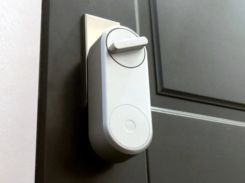

Po testach Yale Linus Smart Lock nie wyobrażam sobie powrotu do zwykłego zamka
Ostatni czas spędzony z Yale Linus Smart Lock, mostkiem Yale Connect Wi-Fi Bridge i regulowaną wkładką Linus uważam za świetne przeżycie. To po prostu wielka wygoda i komfort psychiczny. Ciągle nosiłem ze sobą klucze, ale nie użyłem ich ani razu, po prostu wyciągałem na chwilę telefon, a przy wyjściach nawet go nie wyjmowałem, bo ustawiłem automatyczne blokowanie. Przy okazji zawsze mogłem sprawdzić, czy aby drzwi są zamknięte. Będąc poza domem patrzyłem, czy nie przyszedł ktoś inny z domowników albo bez zapowiedzi nie odwiedzili mnie rodzice, którym również ustawiłem dostęp. Bywało też, że zdalnie wpuszczałem do środka czekające na mnie znajome osoby czy spiesząc się odblokowywałem zamek bez użycia rąk. Po prostu w czasie zakładania butów i kurtki mówiłem do smart głośnika Google, aby odryglował mi drzwi.
Yale Linus Smart LockInteligentny zamek Yale Linus Smart Lock można zainstalować nawet na dodatkowym zamknięciu drzwi / foto. Instalki.pl

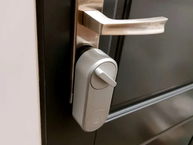

Jedynym większym minusem takiego rozwiązania dla części potencjalnych użytkowników jest cena. Nie jest astronomicznie wysoka jak na całą branżę smart home i wypada podobnie do bezpośredniej konkurencji, ale tym samym przekracza już tysiąc złotych. Zamek i dodatkowe elementy możemy kupić w Polsce. Sugerowana cena Linusa, to 1149 złotych, a mostka Yale Connect Wi-Fi Bridge 369 złotych, co daje razem 1518 złotych. Jeśli już zdecydujemy się na Linusa, to myślę że dodatkowe trochę ponad 350 złotych na mostek, to nie tak ogromna, zdecydowanie warta wydatku inwestycja.
Yale Linus Smart LockSrebrna wersja dobrze komponuje się z naturalnym metalicznym kolorem klamek / foto. Instalki.pl
Regulowaną wkładkę Linus z kompletem dwóch kluczy można mieć za 189 złotych, choć niekoniecznie musimy jej potrzebować. Opcjonalnie da się ją zastąpić dowolną tańszą wkładką bębenkową ze sprzęgłem do równoczesnego dwustronnego przekręcania kluczy. Jeśli lubicie klimaty inteligentnego domu, albo po prostu denerwuje was ciągłe szukanie i używanie kluczy, to naprawdę opłaca się postawić na inteligentny zamek Yale Linus Smart Lock i dedykowany mostek, szczególnie przy innych urządzeniach smart home.
