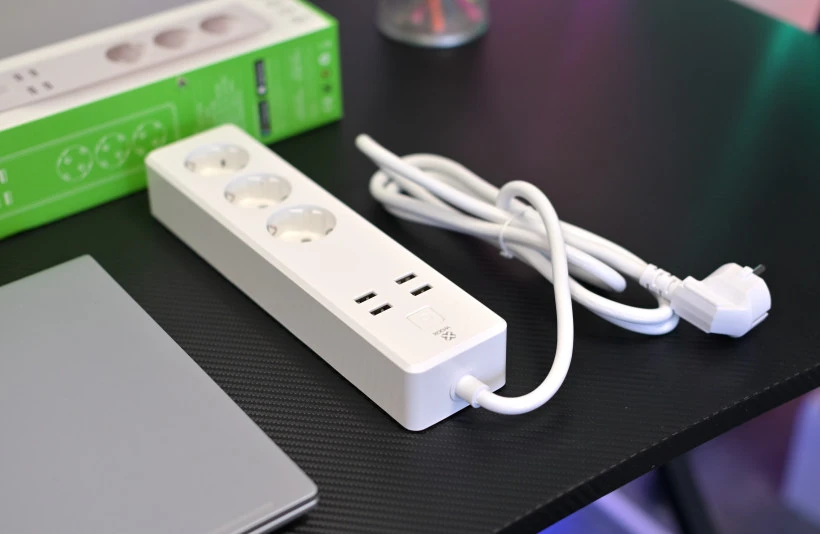

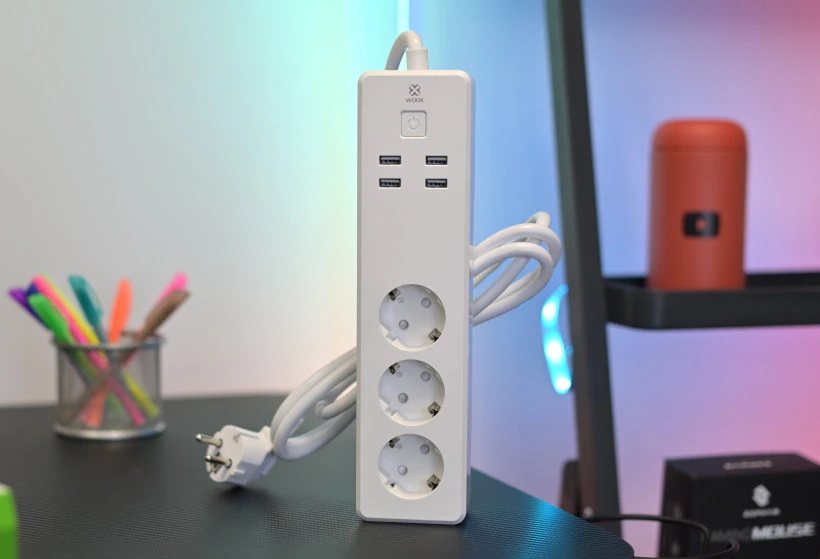

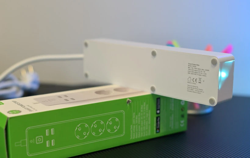

WOOX R4028 to listwa zasilająca wyposażona w 3 gniazda zasilania AC oraz 4 porty USB. Napięcie znamionowe wynosi 230V AC(50/60Hz), a maksymalne obciążenie 16A / 3680W łącznie. Napięcie wyjściowe dla USB to 5V DC do 2,4A na port (maksymalnie 4A na wszystkie porty).
Wymiary urządzenia to 264x65x40 mm, natomiast długość przewodu wynosi 1,8m. Lista pracuje w sieciach bezprzewodowych IEEE 802.11b/g/n 2,4GHz.

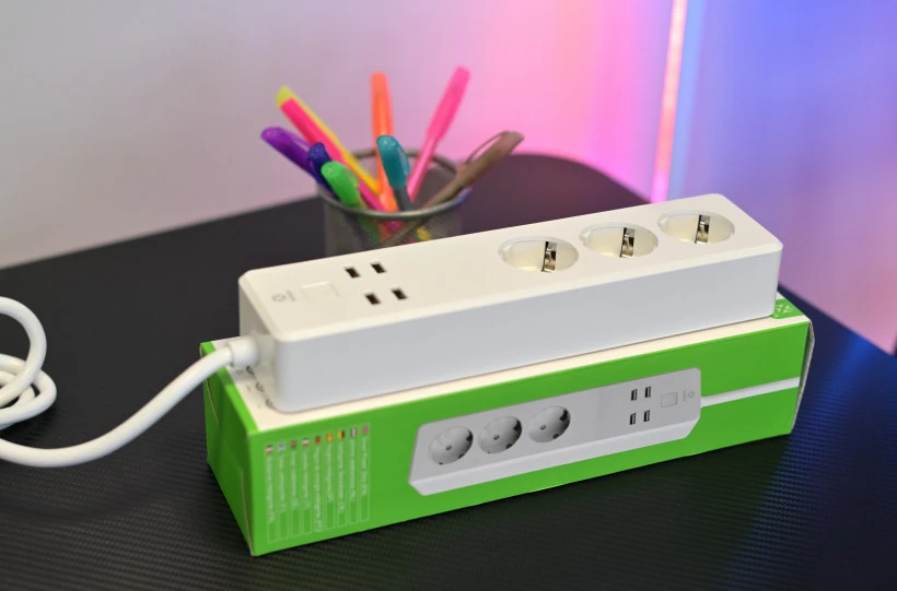

Nie mam zastrzeżeń do jakości wykonania. Urządzenie wykonano z solidnego plastiku, a biały przewód zasilający wygląda naprawdę solidnie. Konstrukcja listwy jest dość klasyczna – na wierzchniej części umieszczono porty USB oraz gniazda AC. Od spodu znajdziemy guowane stopki zapobiegające przesuwaniu się na śliskich powierzchniach. Zabrakło za to otworu montażowego więc jeżeli chcielibyście umieścić listwę na ścianie lub pod biurkiem, trzeba będzie posłużyć się taśmą dwustronną.

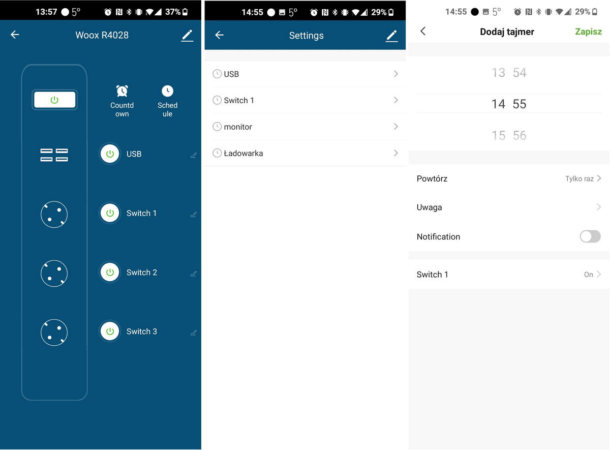

Za obsługę listwy odpowiada aplikacja Woox home, do której możemy podpiąć wiele urządzeń smart home tego producenta.
Aby dodać urządzenie do aplikacji, należy użyć przycisku „+” oraz wybrać urządzenie z listy. Cały proces jest dość prosty. Jak już wspomniałem, podczas konfiguracji trzeba połączyć urządzenie z siecią Wi-Fi 2,4 GHz.
Panel sterowania listwą jest dość prosty i nie oferuje rozbudowanych funkcji. Użytkownik może wyłączyć całą listwę lub poszczególne gniazda AC. Jeżeli chodzi o USB, nie mamy możliwości wyłączania poszczególnych portów – można za to wyłączyć wszystkie naraz.
Aplikacja Woox home
Aplikacja Woox home
Oprogramowanie działa całkiem sprawnie, a komendy wydawane w aplikacji natychmiast wykonywane są na urządzeniu. Warto zauważyć, że każde z gniazd może mieć indywidualną nazwę, co ma spore znacznie w przypadku obsługi urządzenia za pomocą Asystenta Google.
Niestety aplikacja nie pozakazuje poziomu zużycia energii dla poszczególnych gniazd, a szkoda. Takie statystyki są bardzo przydatne. Takich funkcji ekstra trzeba jednak szukać w droższych produktach smart home.

Producent przewidział możliwość stworzenia własnego harmonogramu włączania/wyłączania poszczególnych gniazd elektrycznych lub ładowarki USB. W ten sposób można sterować, np. oświetleniem, które będzie włączało i wyłączało się o określonych porach. Kolejną przydatną funkcją jest możliwość wyłączenia poszczególnych gniazd elektrycznych lub ładowarki USB z opóźnieniem czasowym (maksymalnie do 23 godzin i 59 minut).

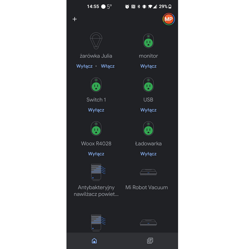

Kompatybilność z Amazon Alexa, Google Assistant (Google Home) czy IFTTT sprawia, że możliwe jest sterowanie listwą poleceniami głosowymi.
Działanie komendami głosowymi sprawdziłem z asystentem Google na smartfonie z Androidem i muszę przyznać, że sterowanie działa całkiem sprawnie. Najważniejsze to nadać odpowiednie nazwy dla poszczególnych gniazd.
2021-11-22 145929
WOOX R4028 w aplikacji Google Home
Po dodaniu WOOX R4028 do aplikacji Google Home mogę np. powiedzieć „Ok, Google wyłącz monitor” i asystent faktycznie wykona zadanie dla gniazda opisanego jako „monitor”.
