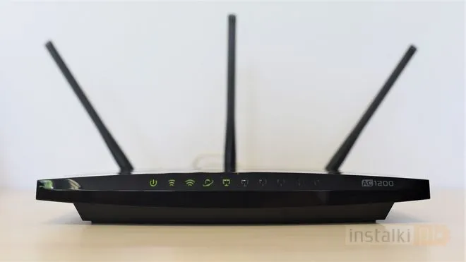

TP-Link Archer C1200 to całkiem nieźle wyposażony, dwupasmowy, gigabitowy router bezprzewodowy. Znajdziemy w nim 3 anteny zewnętrzne, cztery gigabitowe porty Ethernet, a także port USB, umożliwiający przechowywanie i udostępnianie plików. Warto również zauważyć, że router obsługuje połączenia bezprzewodowe w szybkim standardzie 802.11ac (w paśmie 5GHz).
Urządzenie ma klasyczny wygląd, a obudowę wykonano z czarnego, połyskującego plastiku. Router ustawimy na płaskiej powierzchni biurka, są też specjalne otwory pozwalające na umieszczenie urządzenia na ścianie w pozycji pionowej.
TP-Link Archer C1200 2
Przedni panel zajmują podświetlone na zielono diody, sygnalizujące stan poszczególnych usług. To oczywiście standardowe rozwiązanie, które znajdziemy na obudowach większości routerów. Wystarczy spojrzeć na urządzenie, aby sprawdzić, czy połączenie internetowe jest aktywne lub jaka sieć bezprzewodowa jest włączona. Co ciekawe, jeżeli diody komuś przeszkadzają, można je całkowicie wyłączyć w ustawieniach routera.
Wszystkie porty i przyciski umieszczono na tylnej krawędzi. Również w tym miejscu znajdują się anteny, których niestety nie da się odkręcić. Patrząc od lewej mamy do dyspozycji złącze zasilania, przycisk On/Off, przycisk reset, port USB 2.0, port WAN, cztery gigabitowe porty Ethernet i wyłącznik sieci bezprzewodowej.
TP-Link Archer C1200 4
Nie można mieć zastrzeżeń do rozmieszczenia portów czy przycisków – wszystko jest na swoim miejscu. Podobnie jest z jakością wykonania sprzętu. Obudowa jest solidna, a plastik przyjemny dla oka.

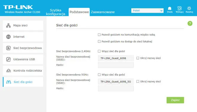

Z rzeczy, które przydadzą się na co dzień, z pewnością warto wymienić sieć dla gości, która pracuje w paśmie 2.4 GHz. Włączając ją nie musimy martwić się o podawanie hasła do domowego Wi-Fi osobom, które nas odwiedzą i potrzebują dostępu do sieci.

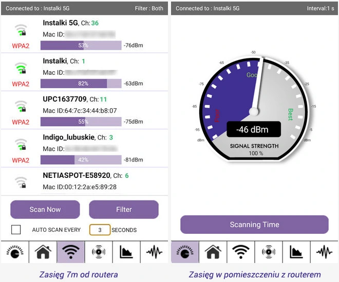

Korzystając ze smartfona Nokia 3, w miejscu oddalonym od routera o około 7 metrów (przez 2 ściany), siła sygnału dla sieci 5 GHz była na poziomie 53%, a dla 2.4 GHz wyniosła aż 82%. Przy takich wartościach łączność działa bez zastrzeżeń, a w innych miejscach zasięg jest jeszcze lepszy.
3 zewnętrze anteny gwarantują wystarczającą moc, aby pokryć zasięgiem mały dom czy duże mieszkanie bez posiłkowania się dodatkowymi wzmacniaczami sygnału.
