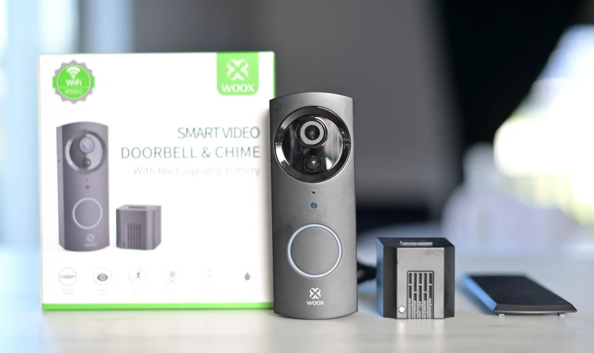

Kupując bezprzewodowy smart dzwonek w zestawie otrzymujemy uchwyt montażowy, zestaw śrub montażowych, dwa akumulatory litowo-jonowe 2600 mAh, kabel USB Micro-B do ładowania akumulatorów, gong oraz instrukcję szybkiej instalacji. Gong można wpiąć do gniazda w domu, a w momencie, gdy ktoś naciśnie przycisk na dzwonku, odtwarzany jest głośny sygnał, aby domownicy wiedzieli, że ktoś jest przy drzwiach. Tutaj ważna uwaga, aby rozmawiać z osobą znajdującą się przy dzwonku, trzeba mieć pod ręką smartfon. Gong służy jedynie do sygnalizacji, że ktoś użył dzwonka, resztę obsłużymy przez aplikację.

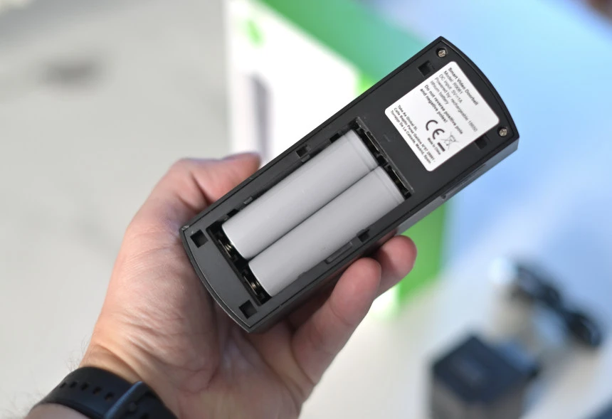

Po rozpakowaniu pudełka trzeba zdjąć osłonę i zamonitować baterie. Warto też naładować urządzenie do pełna, aby działało bez przeszkód nawet przez kilka miesięcy.

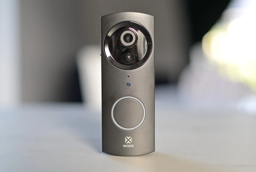

Podstawowym zadaniem WOOX R9061 jest tryb wideodomofonu. Dzwonek należy zatem umieścić przy drzwiach na zewnątrz, aby nasz gość czy kurier mógł nacisnąć przycisk i zadzwonić do drzwi. Za komunikację odpowiada głośnik, mikrofon oraz wbudowana kamera o rozdzielczości 1960x1080p i kącie widzenia 120°. Dostępny jest też slot na kartę MicroSD (do 128GB) umożliwia lokalny zapis zdarzeń.
Po naciśnięciu dzwonka lub po wykryciu ruchu na smartfon wysyłane jest powiadomienie z podglądem z kamery i możliwością odebrania połączenia. Warto też wspomnieć, że dzwonek zamknięto w obudowie spełniającej standard szczelności IP54.

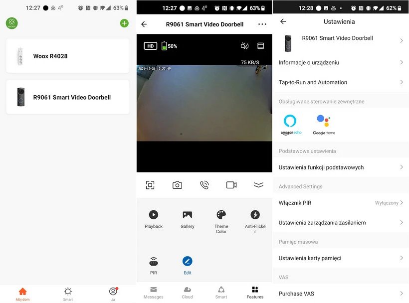

Po wybraniu urządzenia w aplikacji już po kilku sekundach widzimy obraz z kamery. Oczywiście jakości połączenia zależy od jakości Internetu zarówno po stronie dzwonka, jak i smartfonu.
2021-12-31 123024

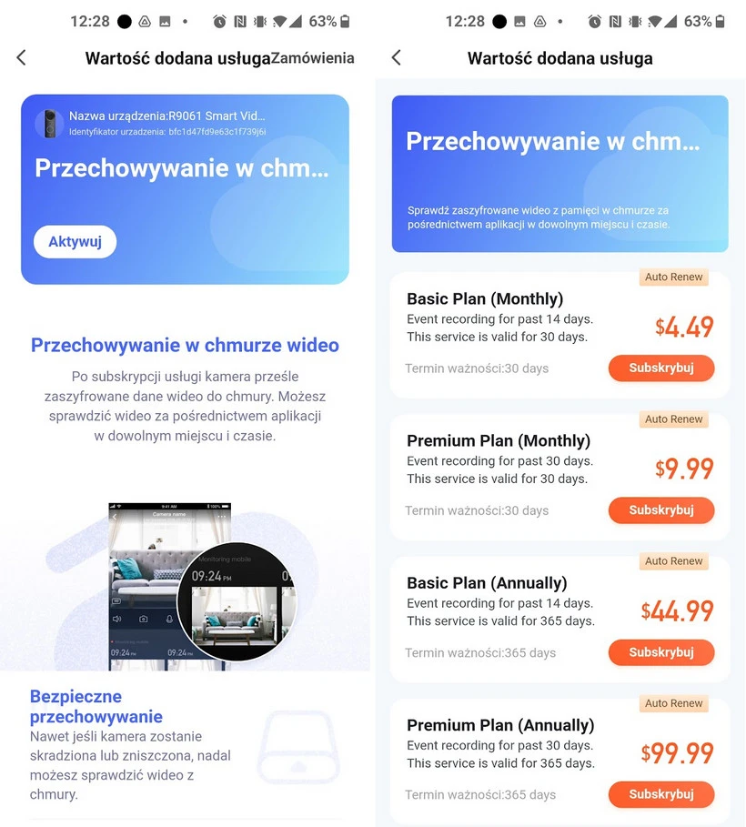

Na ekranie dostępny jest stan baterii, połączenie głosowe, nagrywanie wideo czy tryb zdjęć. Korzystając z dolnych zakładek możemy przeglądać zdarzenia, zapisy w chmurze, ale warto pamiętać, że ta ostatnia opcja jest płatna i trzeba wykupić stosowny abonament u producenta. Cena zaczyna się od 4,49$ jeżeli chcemy przechowywać zapisy z 14 dni. Wybierając abonament za 9,99$ możemy cieszyć się nagraniami przez 30 dni. Dostępne są też bardziej opłacalne plany roczne.
