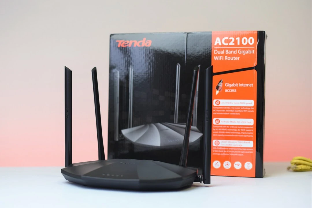

Rozglądacie się za prostym routerem, który obsłuży po WiFi wasze całkiem szybkie kilkusetmegabitowe łącze internetowe? Można pójść w znane marki i średnią półkę, która dla wielu będzie i tak za droga, albo rozejrzeć się za bardziej budżetowymi firmami, do których należy też Tenda. Testowany router Tenda AC19 AC2100 w cenie 249 złotych oferuje dwupasmowe Wi-Fi AC o teoretycznej prędkości do 2033 Mb/s, a w dodatku ma nawet USB.

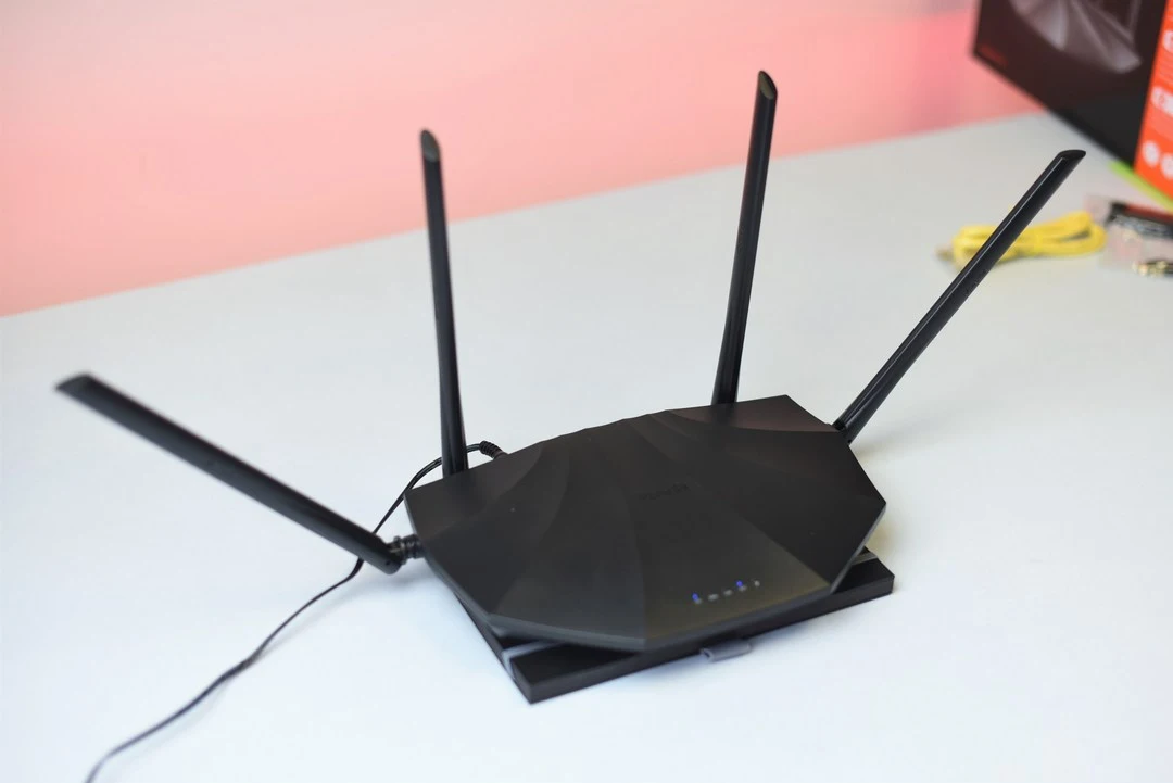

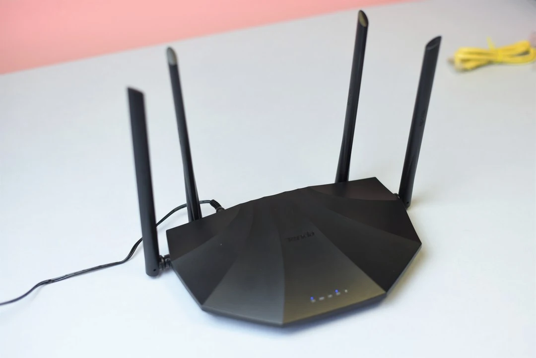

Zwyczajna czarna skrzynka
Już na pierwszy rzut oka, to klasyczny router z wystającymi obrotowymi antenkami zewnętrznymi. Cała czarna obudowa została wykonana z plastiku niezbyt wysokiej jakości. Nie ma metalowych elementów czy tworzywa sprawiającego bardziej solidne wrażenie, ale na czymś trzeba było zaoszczędzić, jeśli mamy dostać deklarowane parametry. Od spodu znajdziemy otwory wentylacyjne, nóżki (niestety z litego plastiku bez gumowych elementów antypoślizgowych) i dwa otwory, dzięki którym można zawiesić router na ścianie. Anteny niestety nie są wymienne, ale można je obracać o 180 stopni i zaginać o 90 stopni, co jest konieczne przy montażu urządzenia pionowo na ścianie.

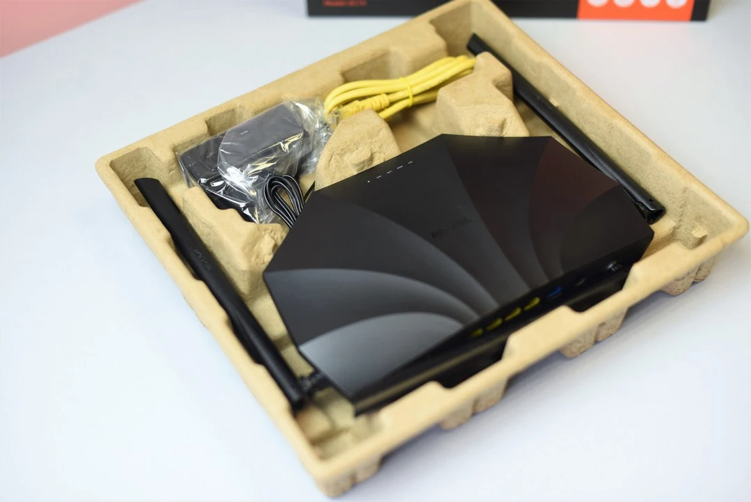

Tenda AC19 1Standardowe wyposażenie jak dla routera – zasilacz i kabel sieciowy / foto. Instalki.pl
Od góry widać tylko diody sygnalizujące pracę urządzenia, stan WAN, LAN, WiFi i dodatkową, która zapewne ma zastosowanie serwisowe. Po bokach rozmieszczono kolejne otwory wentylacji i dwie anteny. Pozostałe dwie i porty oraz przyciski usytuowane są z tyłu. Tenda AC19 ma jedno gniazdo USB 2.0, cztery porty Gigabit Ethernet RJ-45 (w tym jeden z opcją ustawienia na potrzeby IPTV), jedno gniazdo Gigabit WAN RJ-45, przycisk o dwóch funkcjach (WPS i reset do fabrycznych ustawień) oraz dedykowane gniazdo zasilacza. Kolejna zauważalna oszczędność, to brak włącznika. Trzeba po prostu odłączyć zasilanie. Na szczęście nie obcięto wbudowanego gigabitowego switcha i mamy pełne cztery gniazda Ethernetowe, a nie trzy jak w niektórych innych tanich routerach.

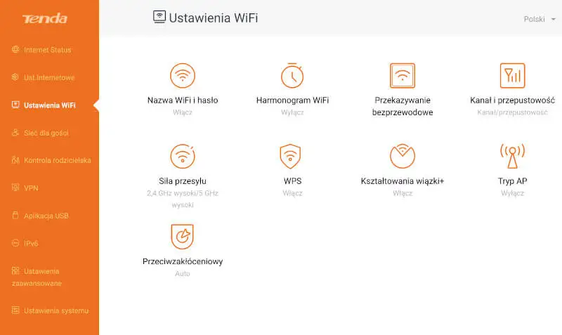

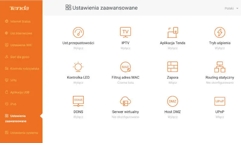

Moglibyśmy się spodziewać tylko niezbędnego minimum. Nie jest to może aż kombajn, ale i tak Tenda przygotowała w panelu kilka opcji, które niekoniecznie są obecne w każdym tanim routerze. Możemy ustawić m.in. harmonogram pracy WiFi, włączyć kształtowanie wiązki (poprawia zasięg), stworzyć sieć dla gości (z możliwością odcięcia zasobów lokalnych), użyć funkcji kontroli rodzicielskiej, skonfigurować firewall, QoS, zmienić ustawienia DMZ czy UPnP i routingu statycznego, zarezerwować jeden port LAN na potrzeby IPTV, wyłączyć dostęp pewnych urządzeń do sieci wpisując je na czarną listę czy automatycznie zaktualizować firmware bez potrzeby ręcznego pobierania pliku ze strony producenta i późniejszego wgrywania.
Tenda AC19 - panel
Przegląd kilku bardziej zaawansowanych funkcji / foto. Instalki.pl
Sporą częścią rzeczy da się zarządzać z poziomu aplikacji mobilnej Tenda WiFi na smartfony, choć najpierw trzeba odblokować do niej dostęp w panelu WWW routera. Poza działaniem jako tradycyjny router bezprzewodowy, Tenda AC19 umożliwia pracę w roli bezprzewodowego AP, kiedy zepniemy ją przewodowo z głównym routerem, WISP, czy nawet utworzenie mostu WiFi jako zamiennik reapetera.

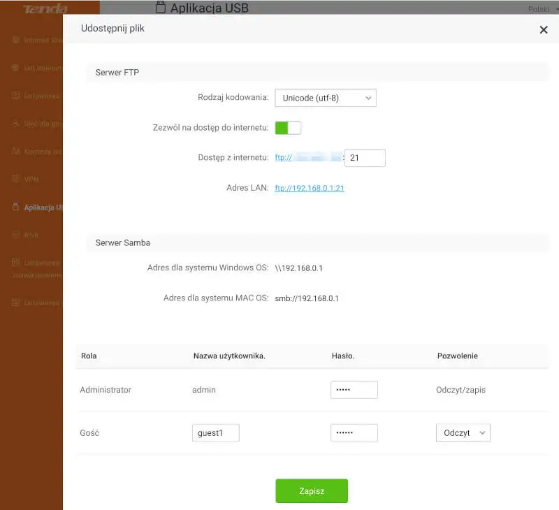

Serwery SMB i FTP pozwalają na użycie tylko dwóch kont dostępowych / foto. Instalki.pl
Świetną opcją jest też umożliwienie włączenia serwera plików na podłączonym pendrivie czy dysku USB. Działa na bazie FTP i SMB. Poza lokalnym użyciem, FTP możemy też skonfigurować, aby był dostępny z Internetu. Możemy ustawić tylko dwa konta. Jedno administratora z pełnymi prawami odczytu i zapisu oraz gościa, dla którego wybieramy poziom dostępu. Niestety prędkości są bardzo niskie. Udało mi się osiągnąć na SMB niezależnie od metody połączenia jedynie około 10-11 MB/s odczytu i 3,7-4,5 MB/s w zapisie. To zdecydowanie poniżej osiągów sieci, a także zastosowanego portu USB 2.0. Oczywiście pooglądamy sobie nawet film w 4K, ale przerzucając duże pliki czy pracując z SMB przy kilku urządzeniach, takie przesyły są drastycznie słabe.
