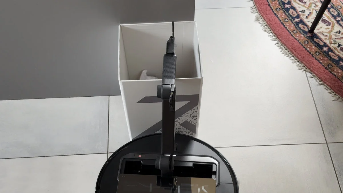

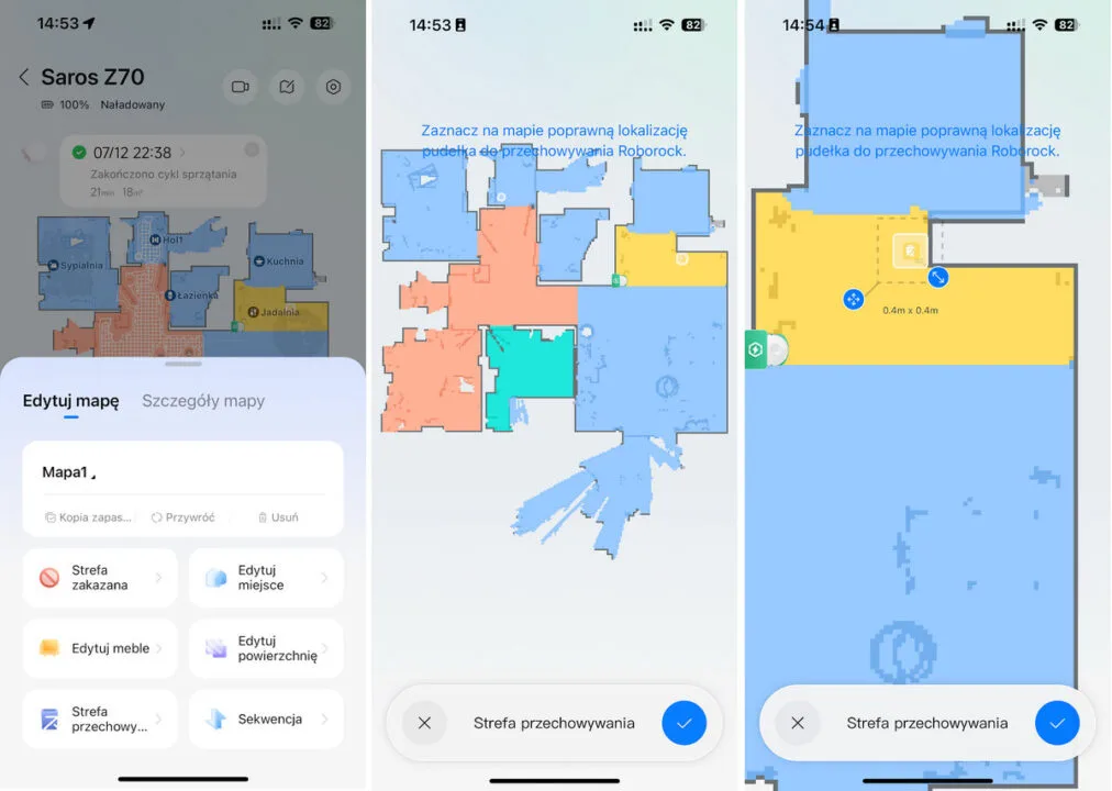

Aby urządzenie mogło wykorzystać możliwości ramienia, na mapie w aplikacji trzeba wyznaczyć miejsce, gdzie robot będzie odkładał znalezione przedmioty. Tutaj możemy zdefiniować dwa miejsca – jedno gdzie ustawimy dołączony do zestawu pojemnik na skarpety i inne drobne przedmioty, drugie gdzie trafią pozostawione kapcie czy buty.
Saros Z70 - edycja strefy przechowywania
Saros Z70 – edycja strefy przechowywania

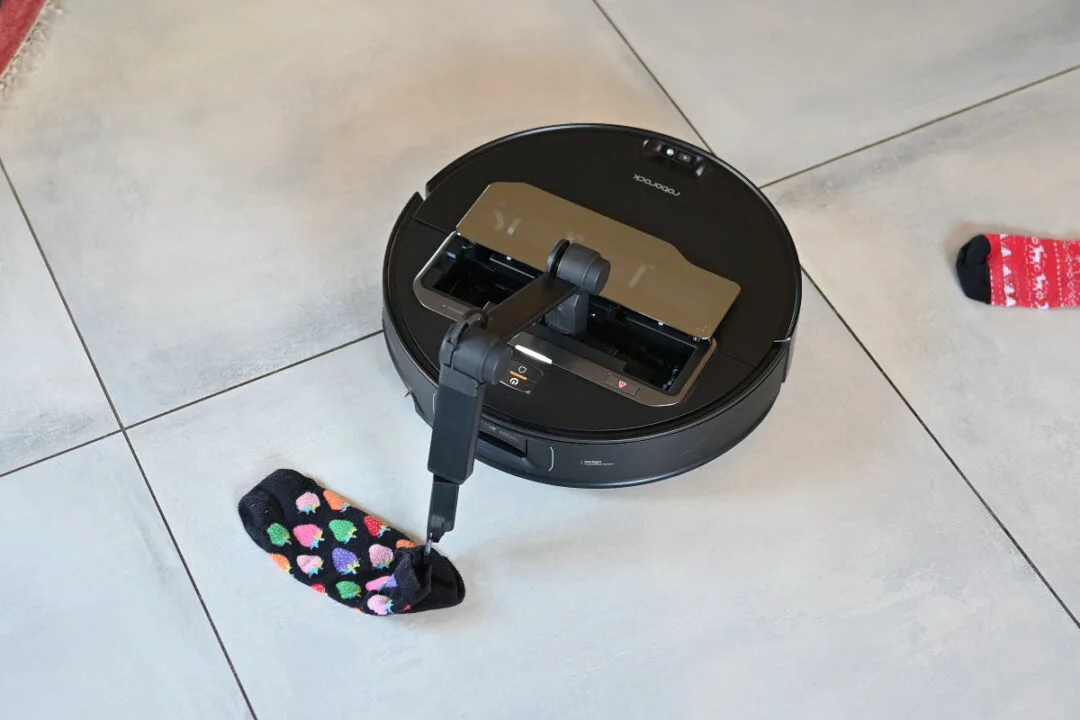

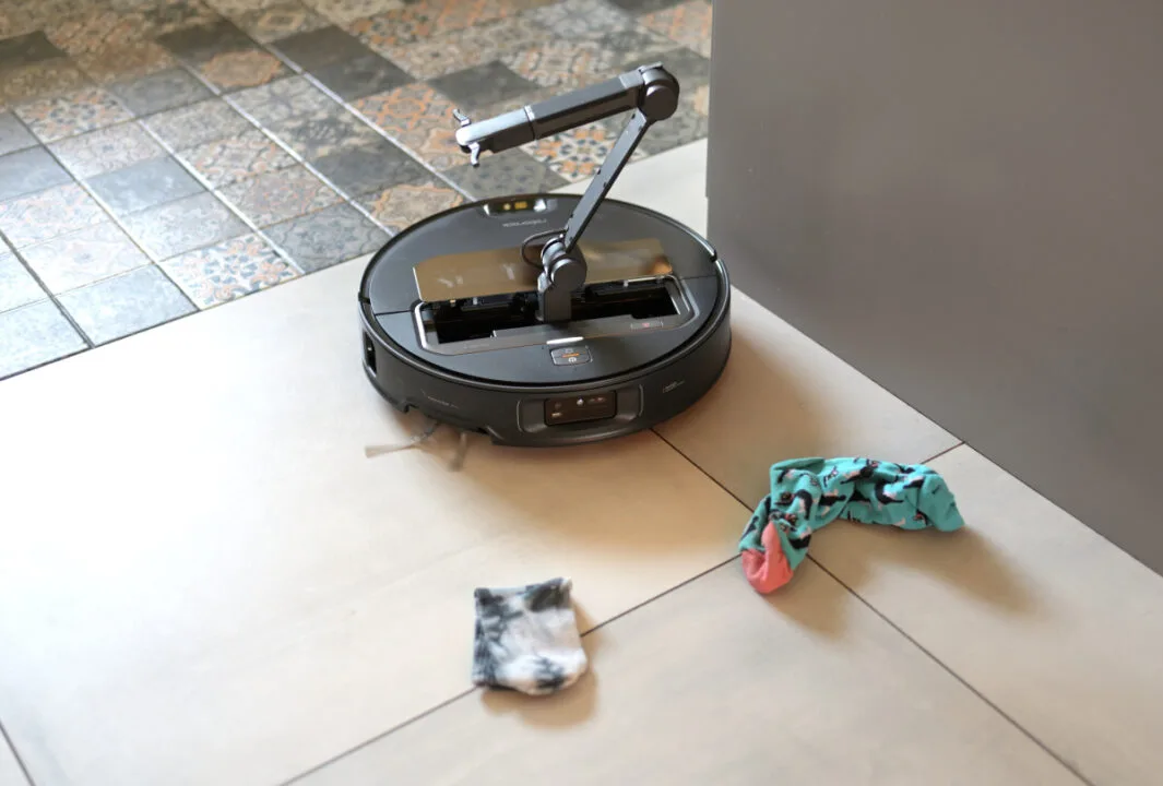

Robot podczas sprzątania rozpoznaje przedmioty i odkłada je w wyznaczone miejsca. Oczywiście nie posprząta tak dokładnie jak człowiek. Obecnie rozpoznawane przedmioty, które robot może uporządkować to skarpetki, sandały, zgniecione chusteczki i papierki oraz ręczniki o wadze poniżej 300 gramów. Co ważne, nowe przedmioty mają być dodawane sukcesywnie wraz z pojawianiem się kolejnych aktualizacji OTA – część pojawiła się już w czerwcu, kolejne zapowiedziano na lipiec.
Roborock Saros Z70

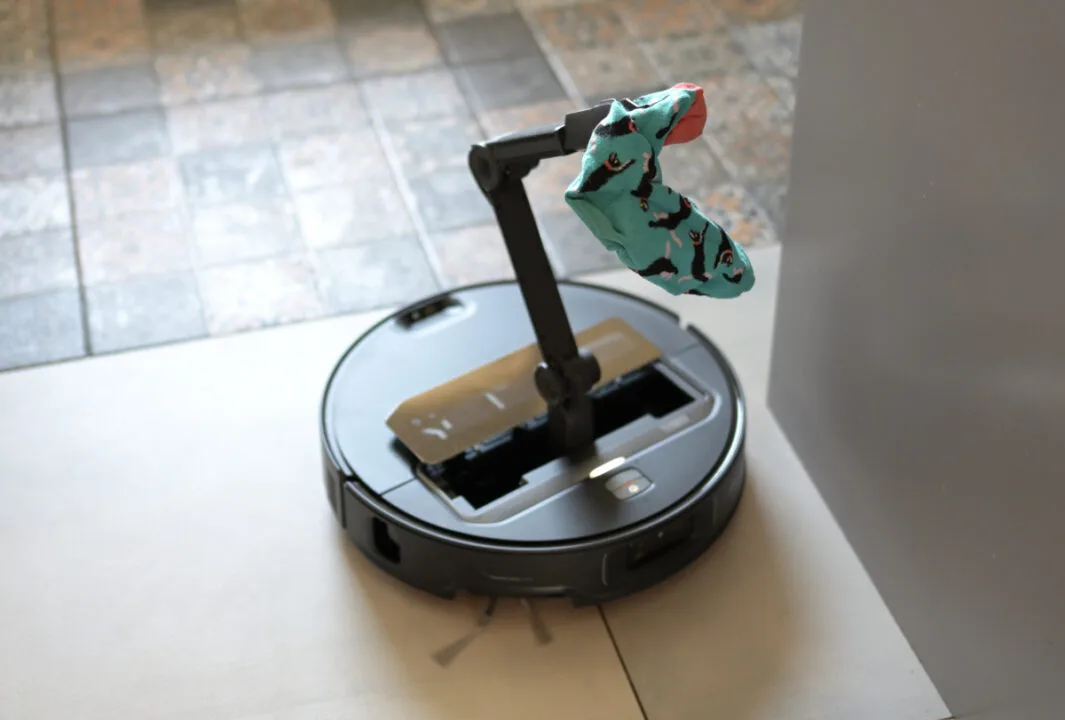

Jak oceniam działanie OmniGrip? Bywa różnie. Nie zauważyłem problemów ze zbieraniem zgniecionych kartek papieru czy skarpetek, ale z sandałami i klapkami radzi sobie… losowo. Wszystko zależy od kształtu obuwia i tego, czy uda się je chwycić.

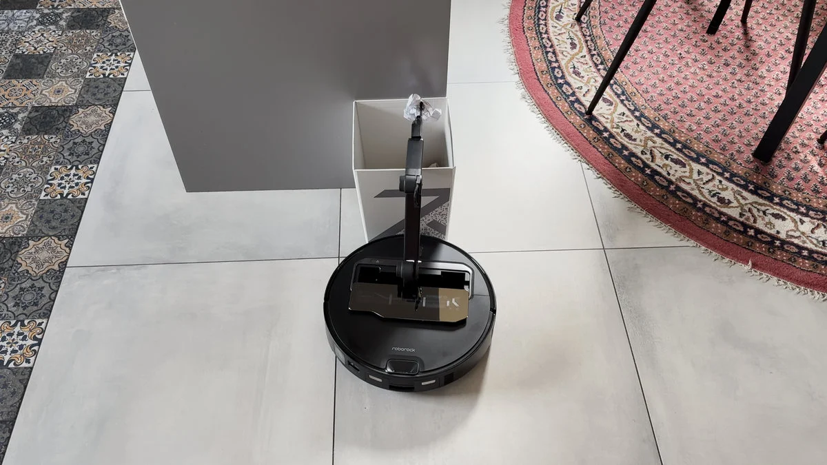

Robot na szczęście nie ma problemu z nawigacją, bez problemu trafia w wyznaczone miejsca z przenoszonymi przedmiotami. To spory plus.
Sam proces podnoszenia i przenoszenia przedmiotów wygląda ciekawie i dość futurystycznie. Będąc w domu, zdecydowanie lepiej pozbierać kapcie czy skarpety samemu. Zajmie to kilka sekund, podczas gdy Saros Z70 na podniesienie i odłożenie jednego przedmiotu potrzebuje około jednej minuty.

Ramię OmniGrip może też pełnić funkcję rozrywkową. Nic nie stoi na przeszkodzie, aby w aplikacji uruchomić tryb manualny, jeździć robotem po domu i zbierać przedmioty… zabawa dla prawdziwych geeków 😉
Finalnie, OmniGrip to rozwiązanie z potencjałem, ale wymaga dalszych prac. Na obecnym etapie możliwości traktowałbym ramię jako ciekawostkę z potencjałem do zabawy dla geeków.

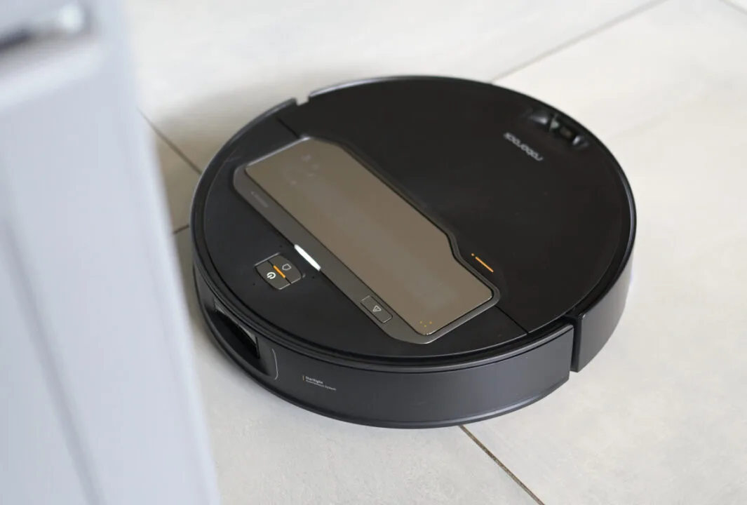

Smukła i innowacyjna konstrukcja

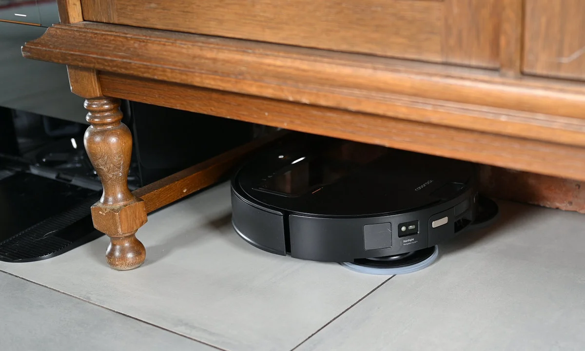

Umieszczenie skomplikowanego mechanizmu ramienia OmniGrip nie odbiło się negatywnie na gabarytach samego robota. Jego wysokość to zaledwie 7,98 cm – taka konstrukcja sprawia, że bez problemu wjeżdża pod niskie meble i ma przewagę nad wieloma urządzeniami z wystającą wieżyczką LiDAR.

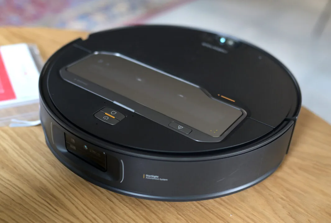

Z uwagi na obecność ramienia, wokół robota znajduje się większa ilość czujników, które nie tylko pomagają w wykrywaniu przeszkód, ale także kontrolują nawigację. Producent zaimplementował m.in. boczny czujnik, oparty na pionowym świetle strukturalnym odpowiedzialny za wykrywa ściany i krawędzie.
Za nawigację i wykrywanie przeszkód odpowiada system autonomiczny StarSight 2.0. Na pokładzie znalazł się półprzewodnikowy czujnik LiDAR z podwójnym nadajnikiem (3D Time-of-Flight). Podczas testów nie mogłem narzekać na nawigację i omijanie przeszkód. Robot bardzo rzadko uderza w przedmioty pozostawione na podłodze, jak kable, zabawki czy obuwie. Dodatkowo jest w stanie je kategoryzować, a nawet fotografować.

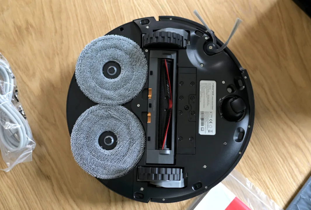

Za mopowanie odpowiadają dwie obrotowe nakładki, a jedna z nich sprawnie wysuwa się poza obudowę robota, aby dokładniej czyścić przy krawędziach. Tutaj muszę wspomnieć o podwoziu AdaptiLift. Robot podczas pracy może unieść nie tylko szczotkę boczną, ale i mopy i szczotkę główną. Całe podwozie unosi się nawet o 10 mm, a to zapewnia sprawniejsze pokonywanie progów. Robot bez problemu przejeżdża przez podwójne progi o wysokości do 4 cm.
Unoszone podwozie przydaje się również podczas przejazdów po dywanach z długim włosiem. Dodatkowo, robot może odłączyć nakładki mopa i pozostawić je w bazie podczas odkurzania. Mamy zatem do czynienia z naprawdę kompleksowym rozwiązaniem.

Saros Z70 z powodzeniem wciąga piasek, żwirek, okruchy i płatki. Warto też wspomnieć o szczotce głównej FreeFlow. Została ona zaprojektowana, aby nie tylko skutecznie zbierać zanieczyszczenia, ale i rozprawiać się ze splątanymi włosami. Konstrukcja obejmuje ukośne włosie i wbudowaną maszynkę do cięcia włosów splątanych włosów.
Robot bez problemu radzi sobie z włosami o różnej długości na twardych podłogach. Nieco gorzej jest na dywanach, ale wszystko zależy od długości włosia.

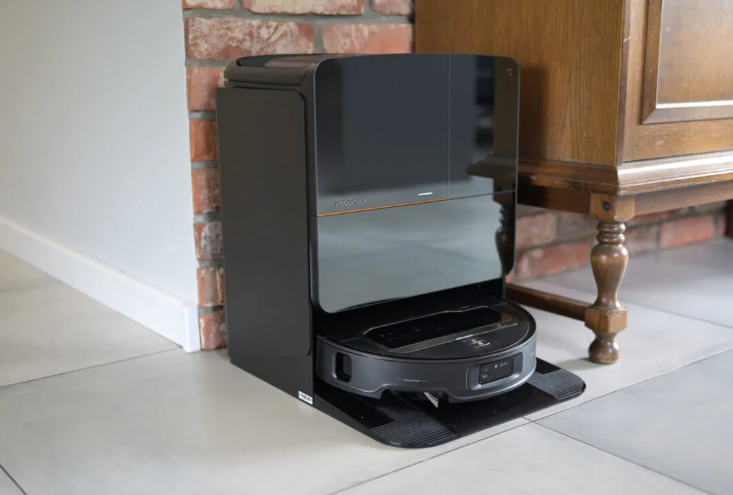

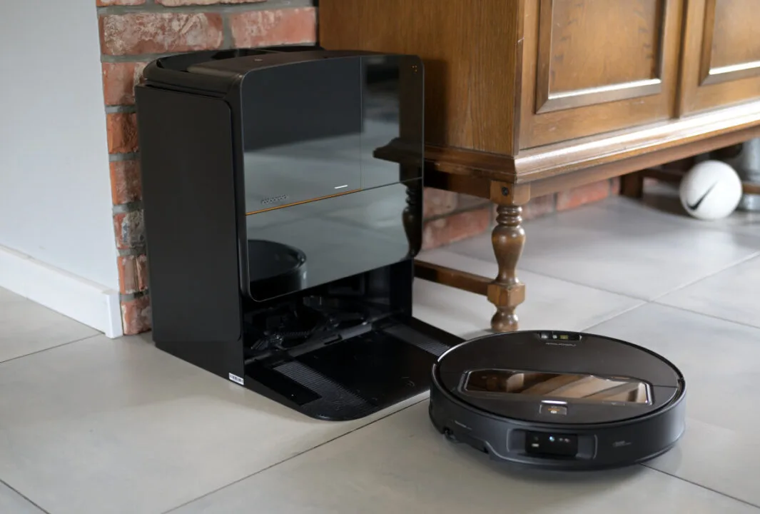

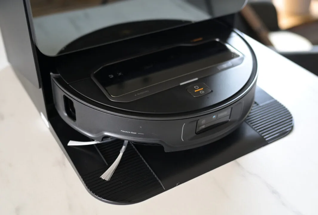

Wielofunkcyjna stacja dokująca 4.0
Wygląd stacji bazowej nawiązuje do tego, co widzieliśmy już przy okazji testu Roborock Saros 10R. Producent postawił na klasyczną konstrukcję z elementami szkła. Takie zestawienie może się podobać.

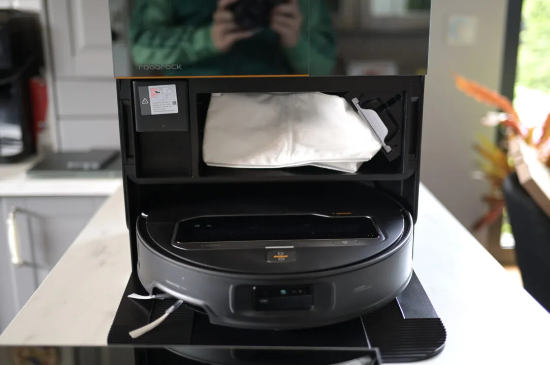

Bez wątpienia, stacja bazowa jest bardzo mocnym elementem całego zestawu. Jej najważniejsze funkcje to: mycie mopów wodą o temperaturze 80°C, samoczyszczenie wodą o temperaturze 80°C, automatyczne dozowanie detergentu (zbiornik 590 ml), napełnianie zbiornika ciepłą wodą, automatycznie opróżnianie pojemnika na kurz do worka o pojemności 2,7 l, szybkie ładowanie (do pełna w 2,5 h), suszenie mopów ciepłym powietrzem o temperaturze 55°C.
Dostęp do sporych pojemników na wodę nie jest utrudniony, wystarczy złapać za uchwyt na górze stacji. Pojemniki mają poziomą konstrukcję, co ułatwia ich napełnianie w zlewie.

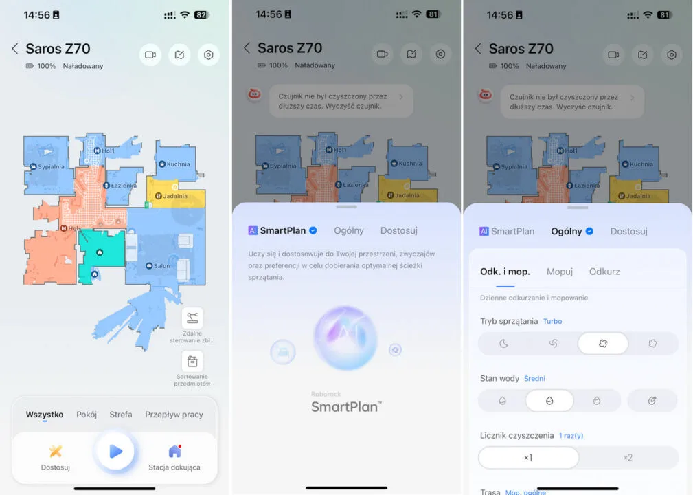

Aplikacja Roborock czyli kolejny atut
Nie jest zaskoczeniem, że sterowanie pracą urządzenia odbywa się z poziomu dedykowanej aplikacji mobilnej. Jak już zauważyłem przy okazji testów innych urządzeń tej marki, Interfejs jest bardzo czytelny i intuicyjny.
Na ekranie głównym znajdziemy mapę oraz wybór trybów sprzątania. Każdy z nich można dostosować do własnych preferencji, dostępny jest też zautomatyzowany tryb SmartPlan, który dostosowuje parametry sprzątania do środowiska.
Polecam zajrzeć w ustawienia, znaleźć można tam mnóstwo ustawień, które pozwolą dostosować pracę robota do własnych preferencji.
