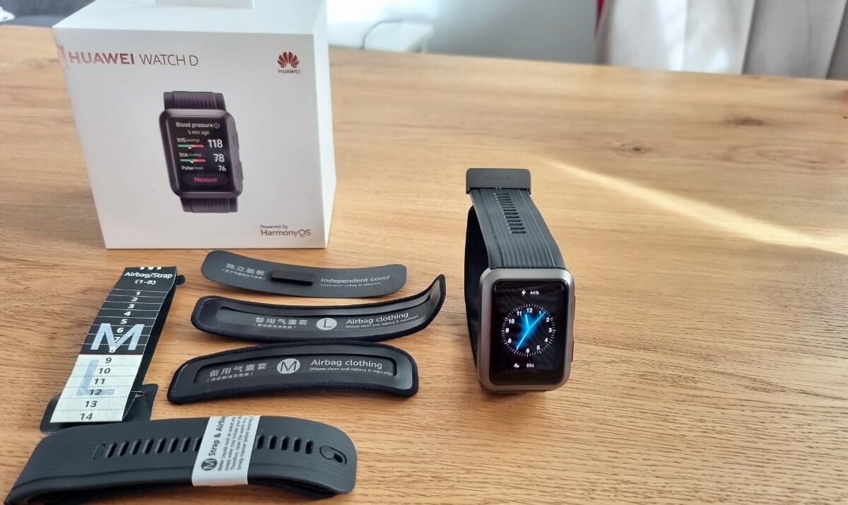

W pudełku oprócz zegarka znajdziemy bezprzewodową ładowarkę, dodatkowy pasek, specjalną miarkę umożliwiającą zmierzenie nadgarstka oraz zapasową cześć do pompowanego paska w dwóch rozmiarach L i M.

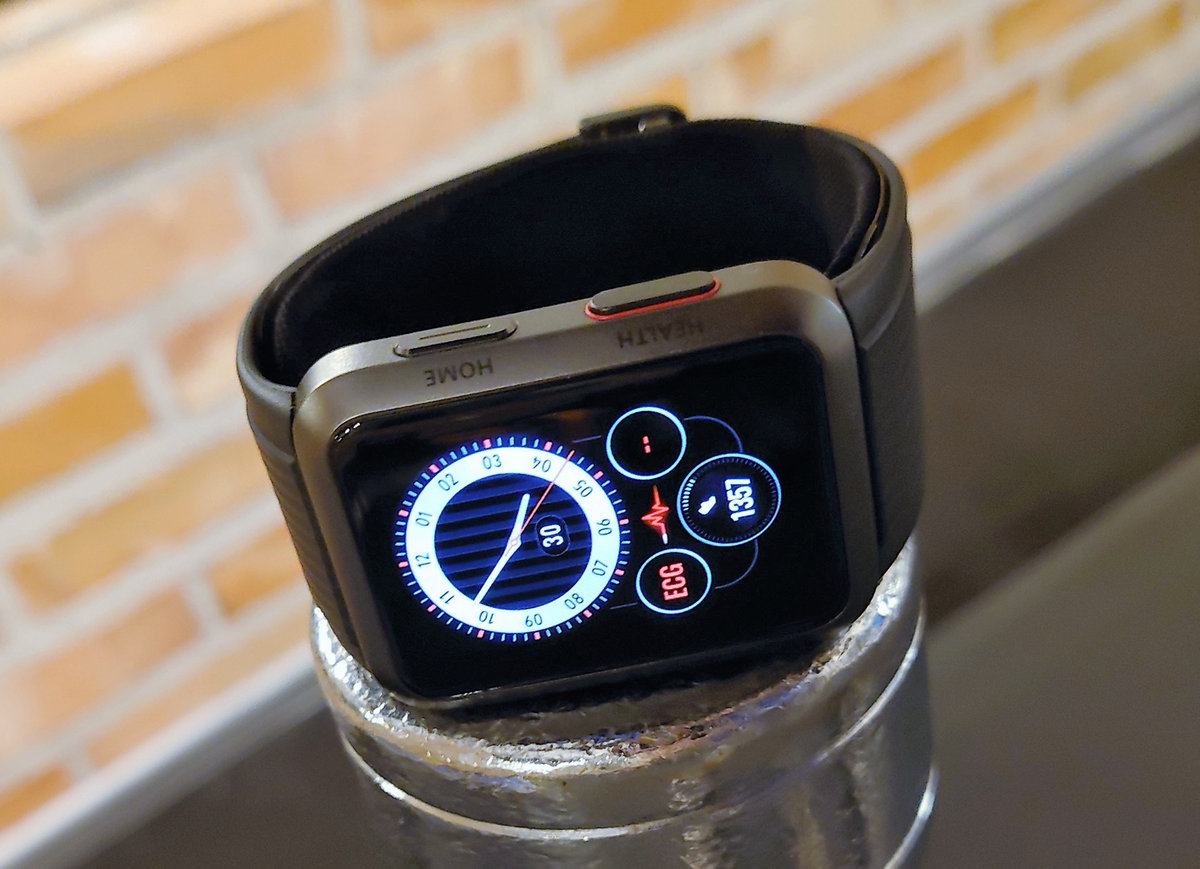

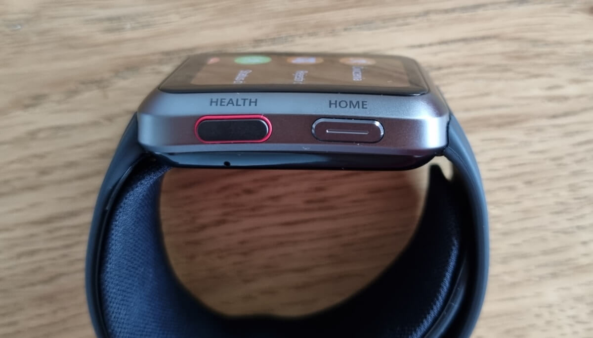

Na boku Huawei Watch D producent umieścił dwa klawisze. Pierwszy z nich to tzw. przycisk główny „Home” uruchamiający menu zegarka. Drugi przycisk „Health” (przycisk funkcyjny) ma dwa zastosowania: możemy go dedykować do najczęściej przez nas wybranej funkcji w zegarku np. mierzenie ciśnienia krwi, ale też przy jego pomocy jest wykonywane EKG.

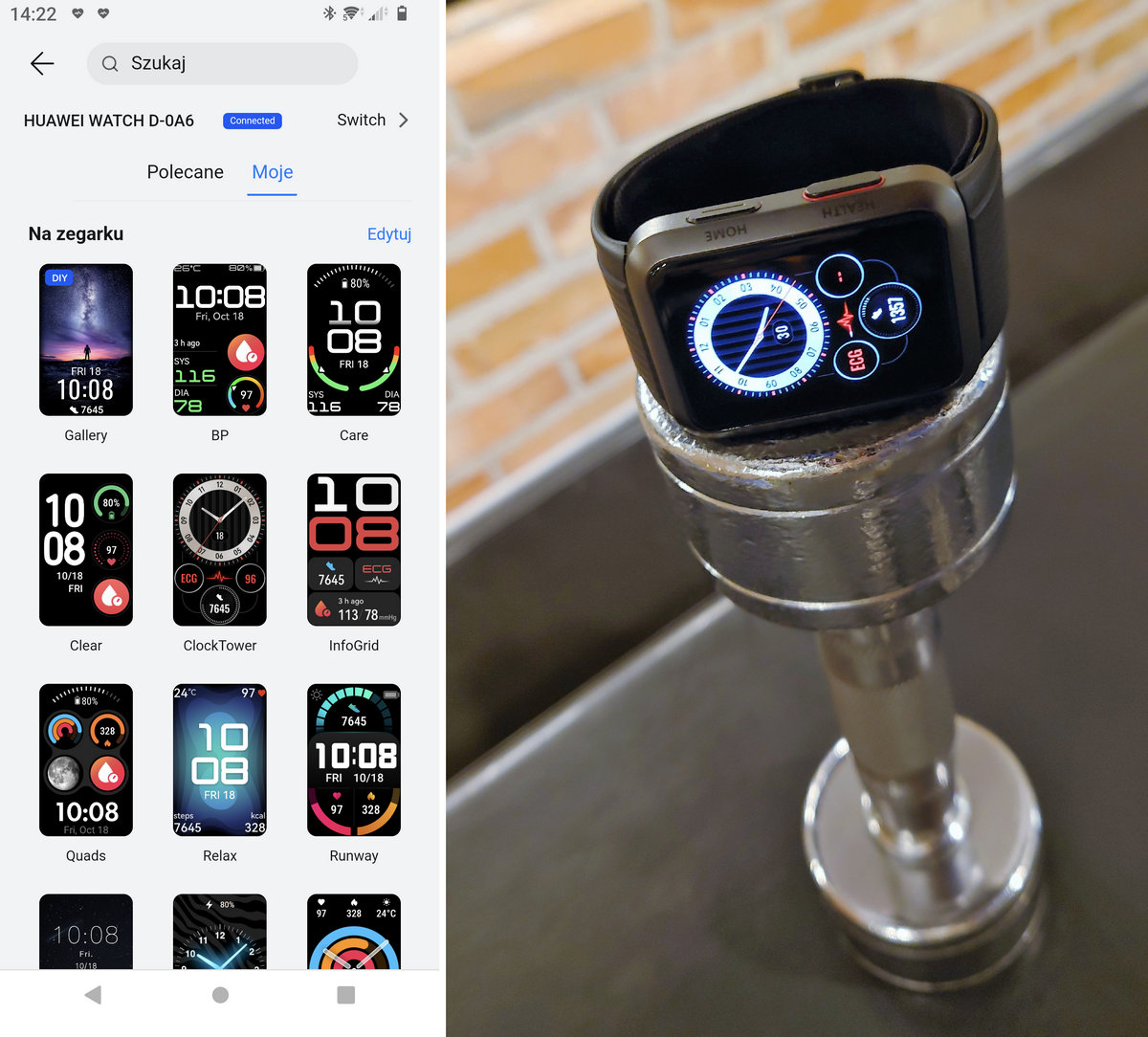

Fajną opcja jest wybór tarczy zegarka, którego możemy dokonać zarówno z poziomu smartwatch, jak i aplikacji „Zdrowie”.

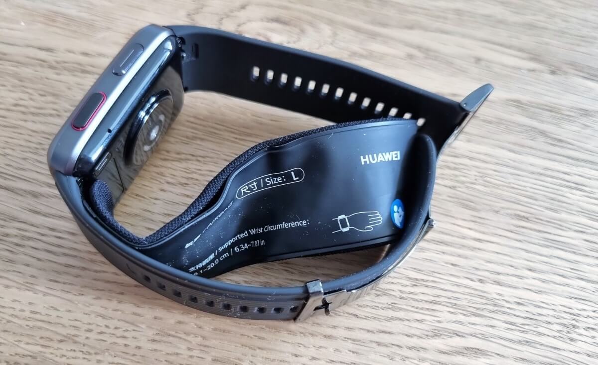

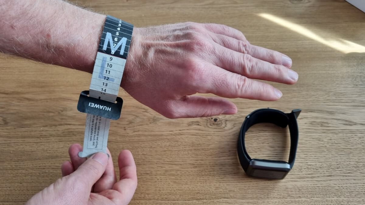

Jak już wspomniałem, w pudełku znajdziemy miarkę, która umożliwi nam dokładne zmierzenie obwodu nadgarstka. Do wyboru mamy dwa paski: L i M, a mechanizm ich wymiany jest bardzo prosty. Tu uwaga, wymianie podlega tylko pasek z jednej strony zegarka – element z pompką.
Huawei Watch D

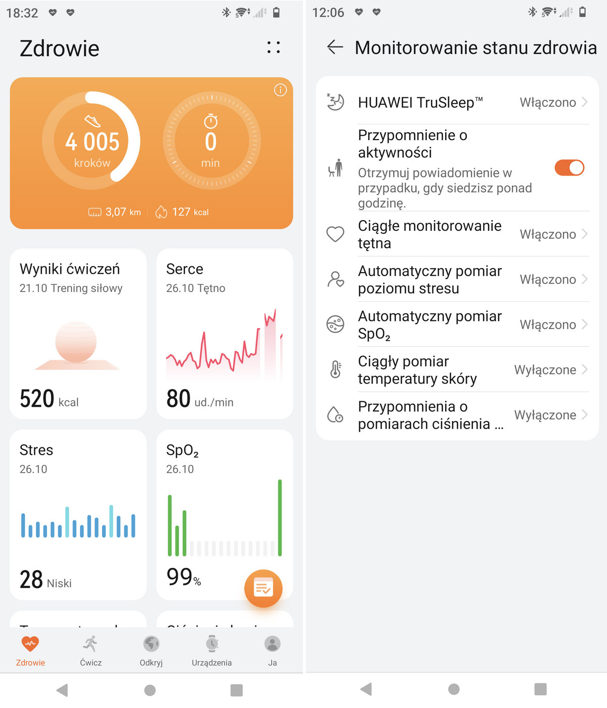

W aplikacji „Zdrowie”, bo taką nosi nazwę, znajdziemy pełen wachlarz funkcji, którymi możemy zarządzać. Ja postanowiłem włączyć np. stały monitoring pomiarów m.in. poziom natlenienia krwi, pomiar tętna oraz stresu.
Ważnym elementem jest włączenie w aplikacji tzw. uprawnień. Pozwolą one na wyświetlanie na ekranie naszego Watch D komunikatów, smsów, informacji z innych aplikacji m.in.: Twitter, Facebook lub sterowanie muzyką.

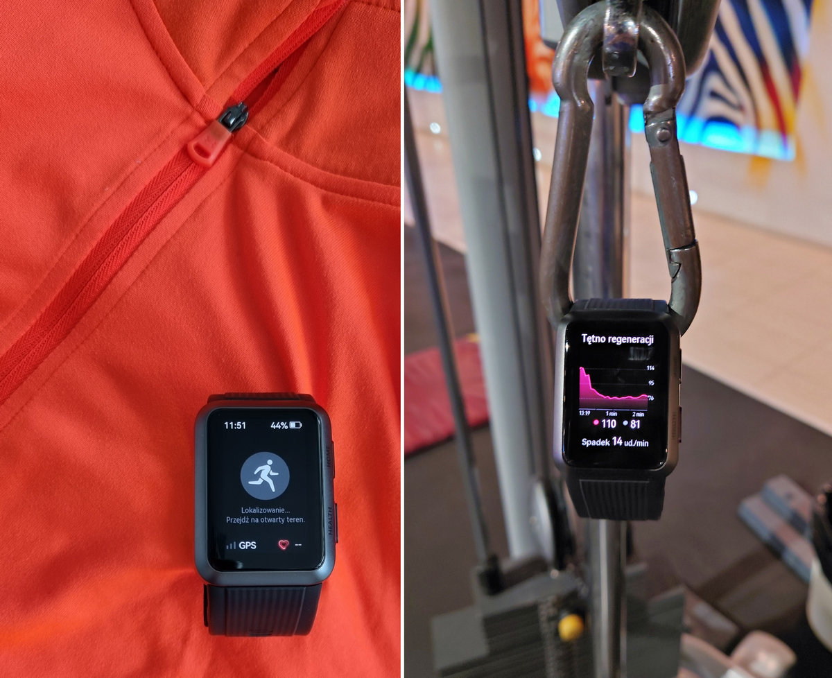

Testowany smartwatch sprawdziłem na różnych płaszczyznach. Podczas liczenia kroków na krótkim spacerze, Huawei Watch D skonfrontowałem z tanią opaska Xiaomi Mi Band. Różnice w krokach były około 13%, Huawei pokazywał ich więcej. Logika podpowiada, że droższe urządzenie powinno być bardziej precyzyjne. Niestety nie maiłem do dyspozycji profesjonalnego krokomierza, który rozwiałby wątpliwości, na ile Watch D jest dokładny.
Huawei Watch D
Aktywując jedną z funkcji sportowych na zewnątrz: „Bieg”, „Marsz”, czy „Jazda rowerem”, smartwatch dzięki wbudowanemu GPS będzie zapisywał naszą trasę. Następnie dane przy kolejnej synchronizacji zostaną przesłane do aplikacji.

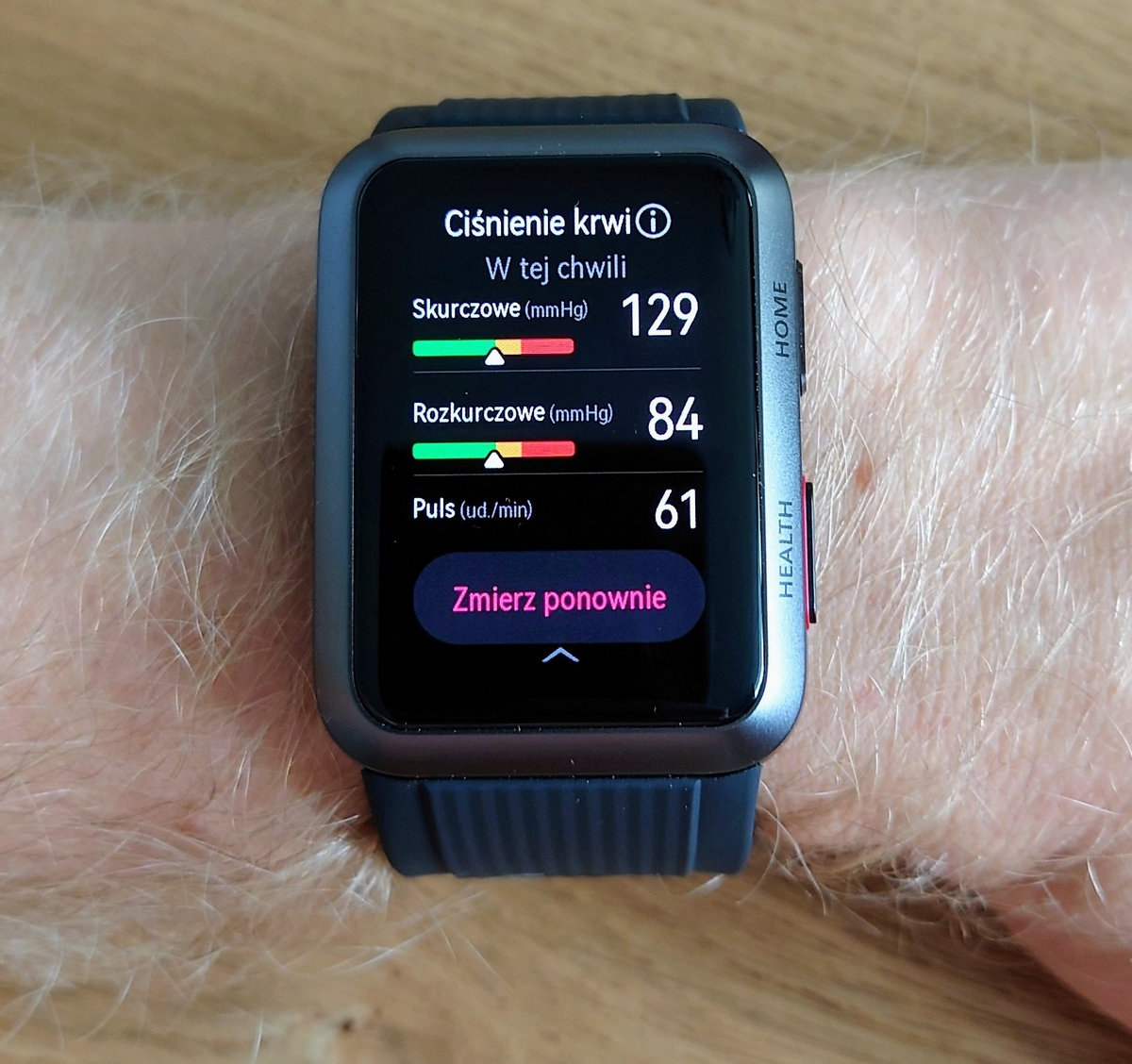

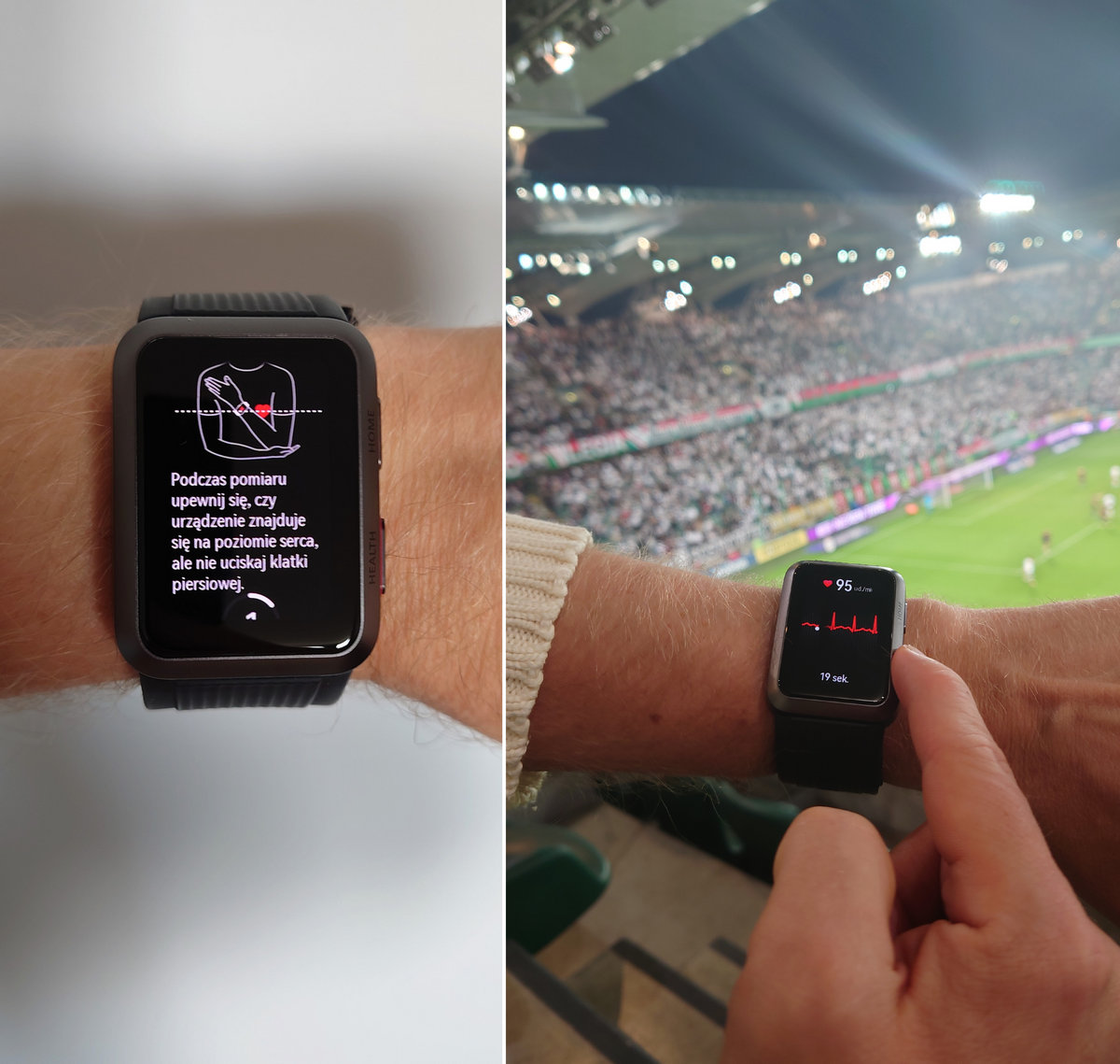

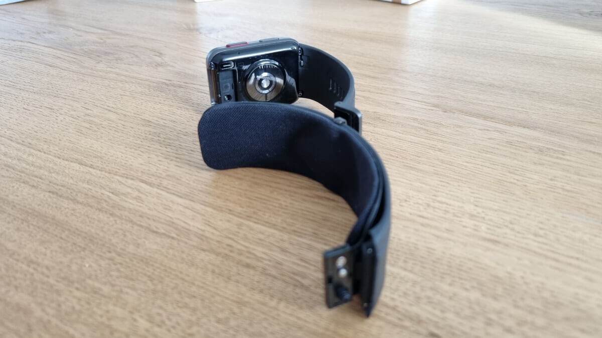

Ewidentnym wyróżnikiem Huawei Watch D wśród smartwatch’y jest zastosowanie do pomiaru ciśnienia krwi rozwiązania znanego z ciśnieniomierzy nadgarstkowych lub naramiennych, a mianowicie tzw. mankietu (opaska uciskowa z pompką). Aby dobrze wykonać badanie musimy spełnić kilka warunków. Po pierwsze, usiąść wygodnie, nogi na ziemi, prosto, nie skrzyżowane. Po drugie, odczekać chwilę w jednej pozycji, aby nasz organizm się ustabilizował. Po trzecie, ułożyć rękę, jak na poniższej fotografii (po lewej). W przypadku braku właściwego ułożenia, Watch D nie wykona pomiaru.
Huawei Watch D
Przetestowałem sprzęt na sobie oraz kilku osobach. Tylko w przypadku jednej osoby pojawiły się małe problemy z wykonaniem pomiaru, choć wszystkie powyższe warunki były spełnione. Dopiero po kilku próbach udało się przeprowadzić badanie. Ciężko stwierdzić, czym ta sytuacja była spowodowana – może nadpobudliwym pacjentem…
Huawei Watch D

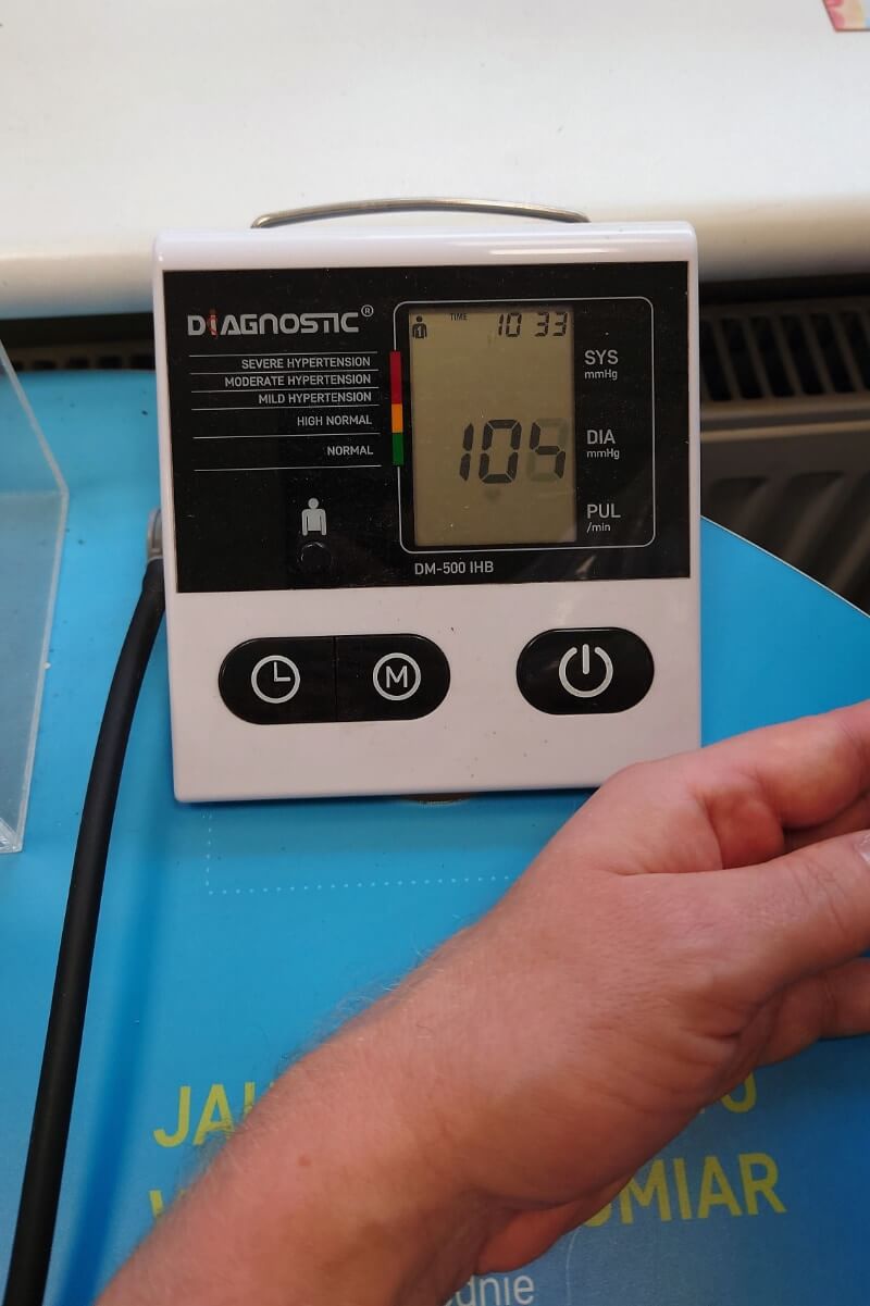

Wyniki swoich pomiarów zestawiłem z klasycznym automatycznym ciśnieniomierzem naramiennym. Finalnie dało się zauważyć pewne rozbieżności w kolejnych pomiarach, które w ujęciu średnim różniły się między urządzeniami np.: skurczowe (górne) 5 mmHg, a rozkurczową (dolne) 4 mmHg. W przypadku pomiaru pulsu, średnia różnica wyniosła około 4 uderzeń na minutę. Trzeba też mieć na uwadze, że tzw. serie porównawcze Watch D vs. automatyczny ciśnieniomierz naramienny dzieliło kilkanaście sekund, więc ciężko oczekiwać identycznych wyników.

EKG za pomocą Huawei Watch D wykonujemy poprzez przyłożenie lekko palca wskazującego do klawisza „Health”. Przed badaniem w ustawieniach musimy wybrać nadgarstek lewy lub prawy, pomiar trwa 30 sekund. Na marginesie, polecam sprawdzić stan swojego serca w trakcie meczu piłkarskiego.
Wyniki pomiarów EKG, saturacji krwi, tętna, otrzymane przy użyciu Watch D wychodziły podobnie lub identycznie do pomiarów innych urządzeń elektronicznych.

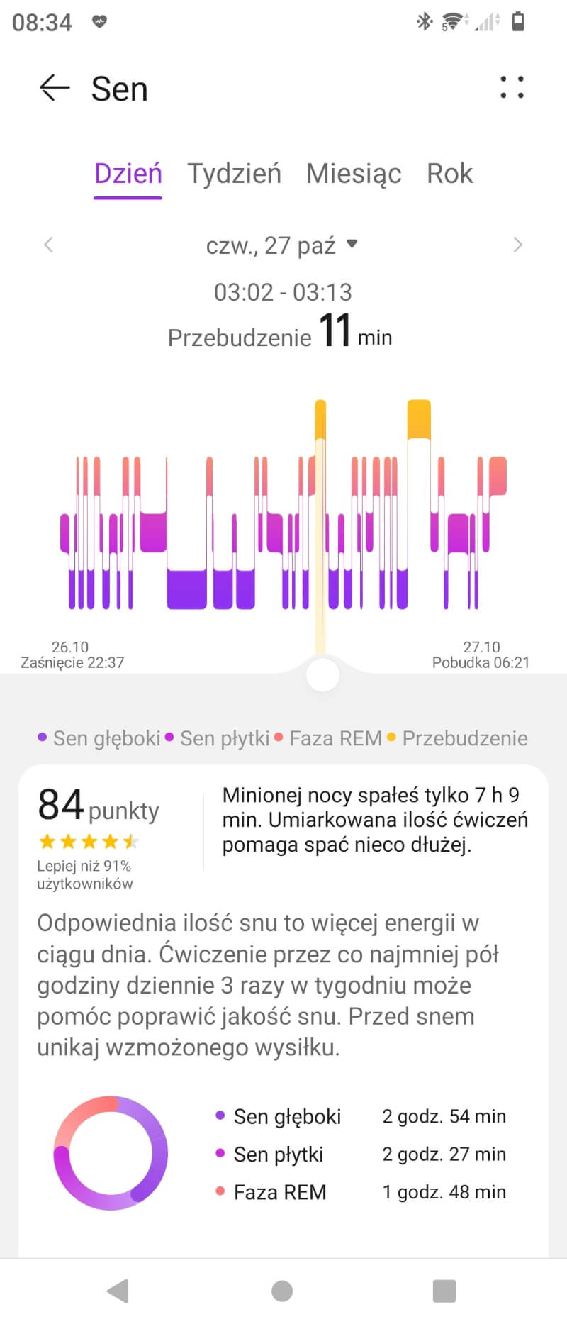

Monitoring snu to bardzo ciekawe rozwiązanie, znane w tej kategorii produktów już od wielu lat. Piszę o nich z dziennikarskiego obowiązku. Poniżej na screen z aplikacji „Zdrowie”. Dane z jednej z moich kolejnych niespokojnych nocy, gdyż w moim domu pojawił się nowy członek rodziny – suczka Ninka, która mocno daje we znaki w nocy.

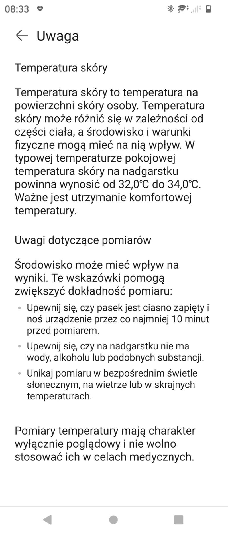

W Huawei Watch D mamy do dyspozycji opcję temperatura, lecz jest to chyba jedna z najbardziej nietrafionych funkcji w testowanym zegarku. Chodzi tu bowiem o temperaturę skóry, a nie ciała. Na poniższym screen, adnotacja z aplikacji „Zdrowie”.

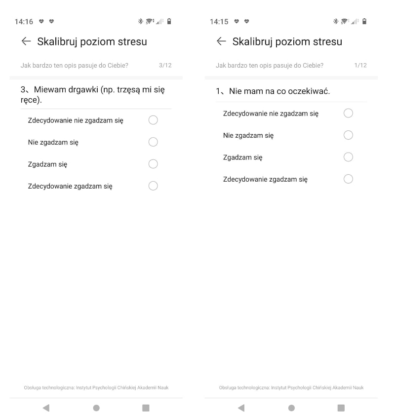

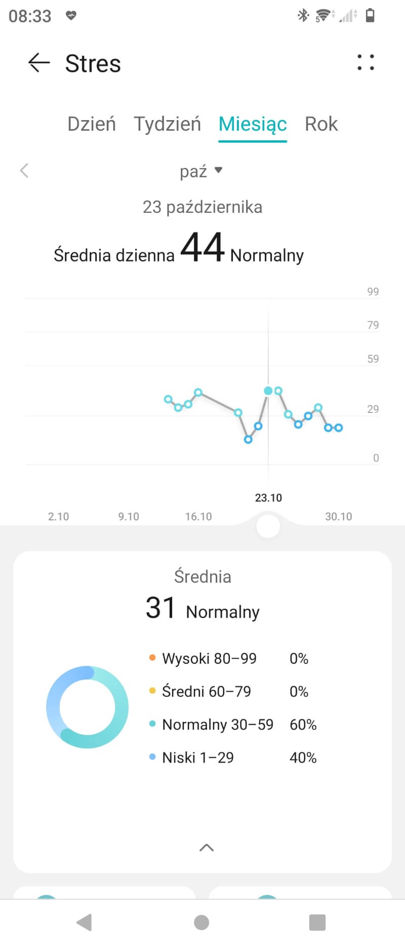

Analiza poziomu „Stres” to kolejna dostępna opcja w Huawei D. Zanim jednak wykonamy pomiar musimy dokonać kalibracji przy użyciu Aplikacji „Zdrowie”, mianowicie odpowiedzieć na 12 pytań.
Huawei Watch D
W sumie jestem zdziwiony wynikami, jakie otrzymałem w tej kategorii. Zawsze wydawało mi się, że bliżej mi do choleryka, niż do wyluzowanego faceta.
