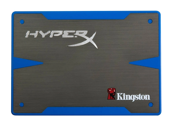

Kingston HyperX SSD SH100S3/120G wyposażono w interfejs SATA 3.0 (6 Gb/s) zapewniający większą przepustowość i sprawdzający się tam gdzie występuje duże zapotrzebowanie na moc obliczeniową. Zaletą pamięci SSD jest odporność na uszkodzenia, upadek laptopa nie oznacza już utraty danych. W odróżnieniu od standardowych dysków, SSD nie wymaga dodatkowego chłodzenia i jest praktycznie bezgłośny (nie posiada ruchomych części).
Omawiany model posiada kontroler SandForce SF-2281 drugiej generacji. Wymiary 2.5” pozwalają zamontować go w praktycznie każdym nowoczesnym laptopie. Co ważne, producenci oferujący modele z matrycą powyżej 17’ często zostawiają możliwość montażu drugiego dysku twardego – wówczas SSD może posłużyć za dysk systemowy, a drugi (standardowy) może być wykorzystany jako magazyn plików. Według danych producenta odczyt danych przy korzystaniu z interfejsu interfejs SATA 3.0 może wynieść maksymalnie 555MB/s. Z kolei zapis oszacowano na 510MB/s. Trzeba przyznać, że liczby te są niesamowite zważywszy iż większość talerzowych dysków oferuje transfer na poziomie 100MB/s.

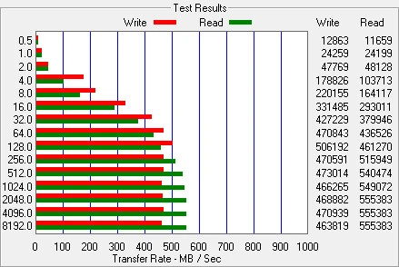

ATTO Disk Benchmark Kingston HyperX SSD
ATTO Disk Benchmark – Seagate Momentus 7200.5 ST9500423AS 500GB
ATTO Disk Benchmark Kingston HyperX SSD SH100S3/120G
ATTO Disk Benchmark – Kingston HyperX SSD SH100S3/120G

Kingston HyperX SSD jest jednym z najszybszych dysków dostępnych obecnie na rynku. Potwierdzają to nasze testy, przynajmniej jeżeli chodzi o odczyt danych. Wynik maksymalny jaki udało się osiągnąć to 471,7 MB/s (HD Tune Pro) podczas gdy testowany Seagate Momentus osiągnął maksymalnie 133,3 MB/s. Liczby mówią same za siebie. W przypadku HyperX SSD producent podaje maksymalną wartość odczytu na poziomie 555MB/s więc wynik na poziomie 471,7 MB/s można uznać za satysfakcjonujący. Zdecydowanie słabiej wypada zapis – według producenta powinien on osiągnąć maksymalnie 510MB/s. Niestety nie udało nam się nawet zbliżyć do tego wyniku – w maksymalnym momencie zapis wynosił 150,98 MB/s (CrystalDiskMark).
